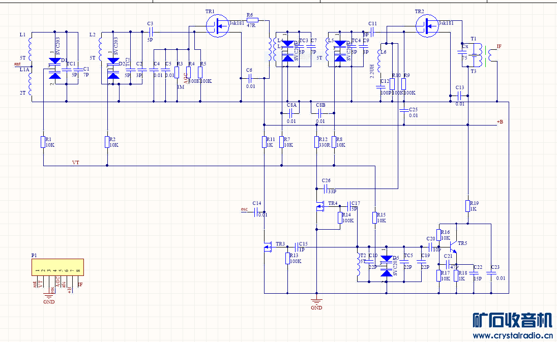

发表于 2021-2-18 09:56:01 来自手机 | 显示全部楼层
李友明 发表于 2021-2-18 09:12
我画板的时侯加上一个电容试一下,谢谢老师
昨天刚试过电调谐振回路,1p会有点过耦合,建议0.5p
老师等你的6联等了好久,没动作,只好我先玩一下了,对了有6联的FM高频头电路不?看看简单的也仿一个,只是要先能出声音再说
发表于 2021-2-18 11:51:37 | 显示全部楼层
电容最小只有1P,0.5要2个串起来用?
发表于 2021-2-18 12:03:16 | 显示全部楼层
原理图画好了,怕调试不了
发表于 2021-2-18 12:24:01 | 显示全部楼层
李友明 发表于 2021-2-18 12:03
原理图画好了,怕调试不了
着电路没点功底很难调好的
发表于 2021-2-18 12:41:37 来自手机 | 显示全部楼层
李友明 发表于 2021-2-18 11:50
老师等你的6联等了好久,没动作,只好我先玩一下了,对了有6联的FM高频头电路不?看看简单的也仿一个,只 ...
在下也称不得老师,只是实践动手经验多一点而已。两个1p串联就是0.5p,我的FM前端高频头还在单独测试单元电路中,估计离画板也快了

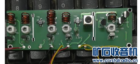

5133 发表于 2020-2-6 11:55
这个电路不错,但是元件参数有些不对,容易引起不稳定。你将C21改为30pF,C17改为2pF,C16改为5pF,L6改 ...
国庆手痒了又来搞高频头,老师想问个问题,这个高频头我变容管用1SV103 ,可调电容都是10P的,电感用0.7的漆包线在直径5mm的螺丝刀上绕,帮看一下电感参数合理不?要改动么?L1用3+2T L2用5T,L3用4T L4用5T,L5用5T,目前只要问题是用手碰L5收台多且清晰,不碰信号弱很多?频率目前是88-108的,目前强台能解出立体声音,AGC没有加上电压。

老师想问个问题,这个高频头我变容管用1SV103 ,目前只要问题是用手碰L5收台多且清晰,不碰信号弱很多,是什么原因呢?频率目前是88-108的,目前强台能解出立体声音,AGC没有加上电压。
