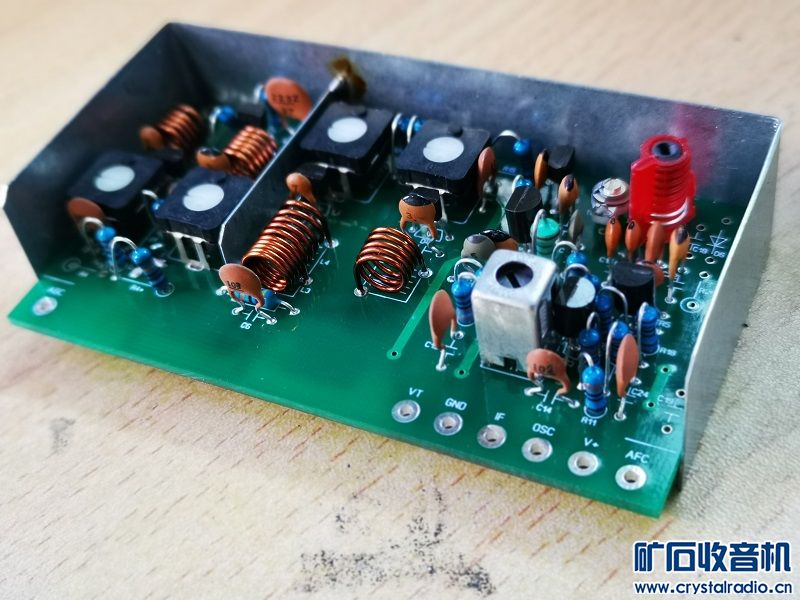

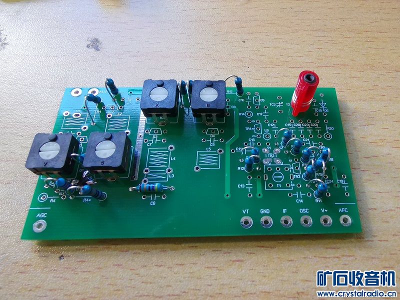

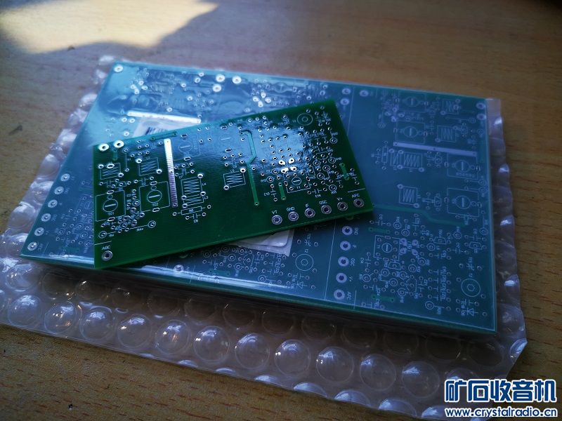

    这是一款性能极佳的FM高频头,高放级和混频分别采用双栅场效应管,带AGC控制,且结构紧凑,非常适合用在各种FM接收设备之。仿制这款五连高频头的想法已经酝酿已久,期间也是不断收集各种元件,尤其是瓷片电容,国产的瓷片电容真的是不敢恭维,最后总算找到大部分元件,瓷片电容为TDK和村田的,然后就是画PCB,并对其进行了优化,增加了AFC功能,这样用模拟电调的时候接上AFC就不那么容易跑频了,当然PLL调谐是不需要用AFC的,不用焊接相关元件。
    这个春节几乎每个人都待在家里,真的要淡出个鸟来了,想起还有个高频头可以搞搞

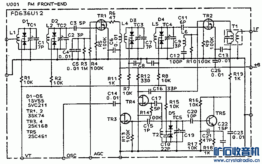

高频头电路图
PCB板子

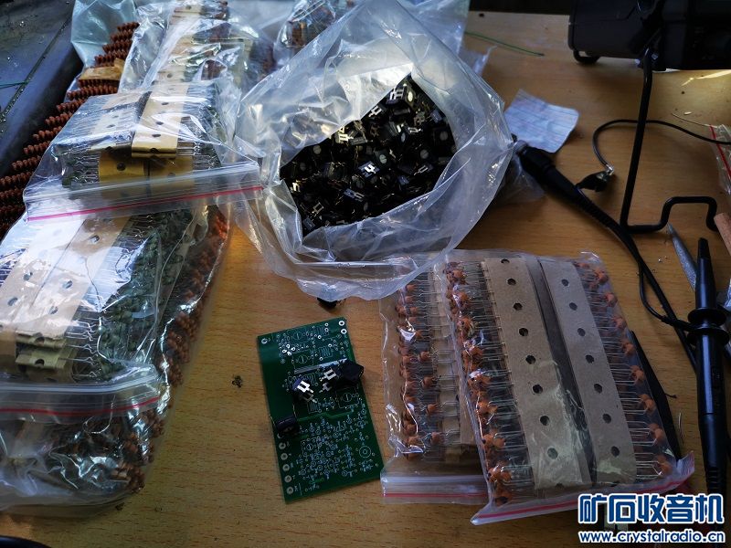

一堆元件

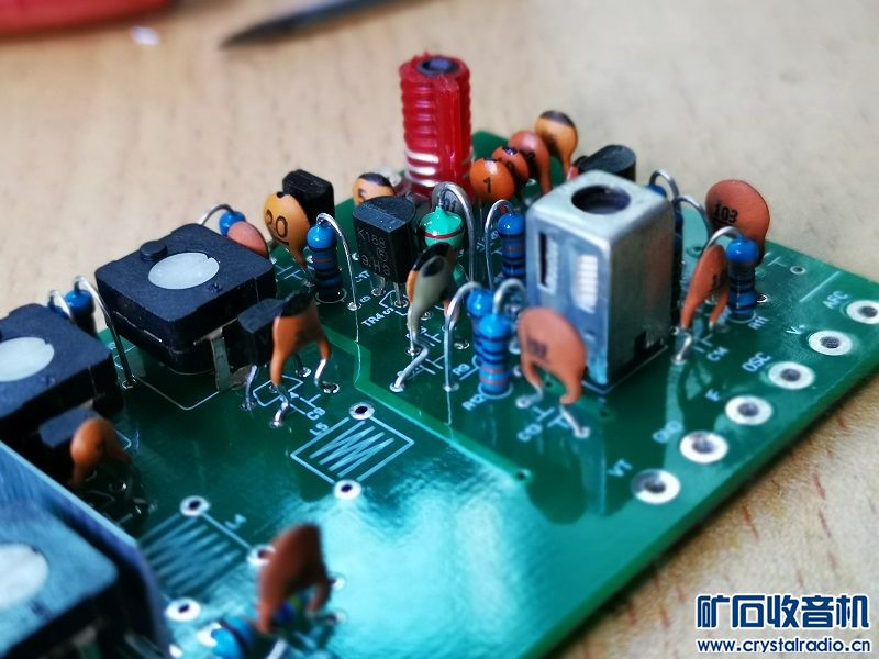

这是几个微调电容和本振线圈

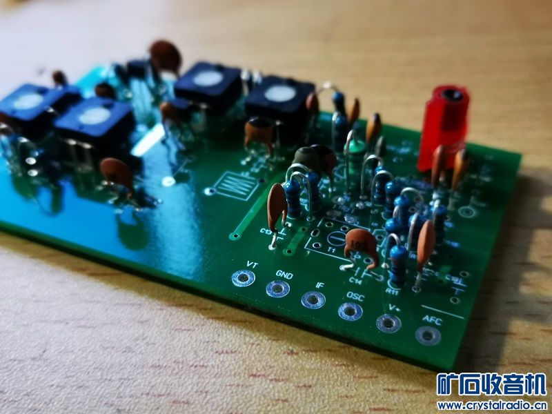

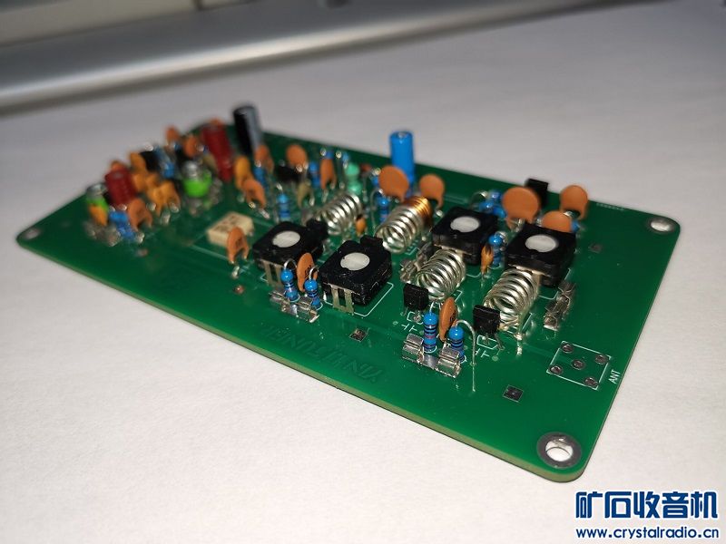

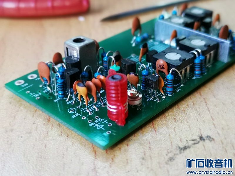

先将双栅场效应管BF998焊上
焊上电阻和电容
未完待续……

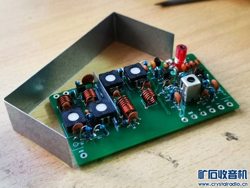

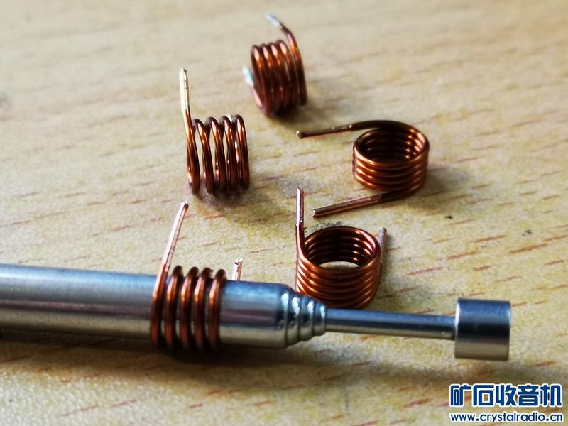

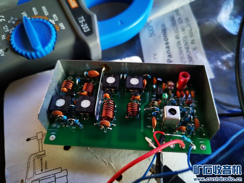

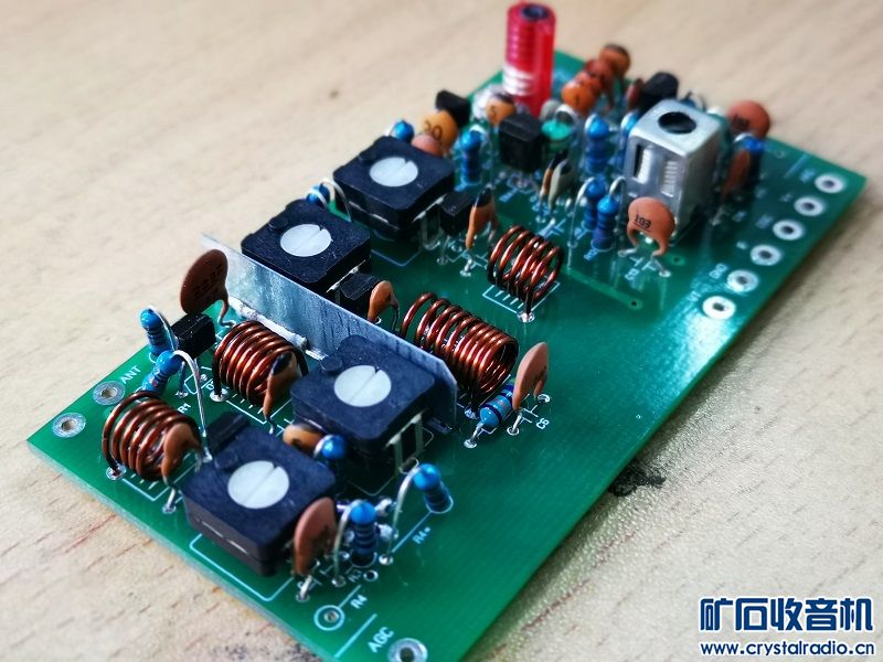

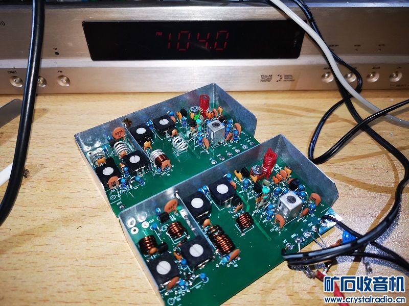

    阻容元件都已经焊接好了,接下来就是上线圈了,线圈还是用0.7MM的漆包线在5MM的拉杆天线上绕指而成
焊上以后是这样的,多角度欣赏

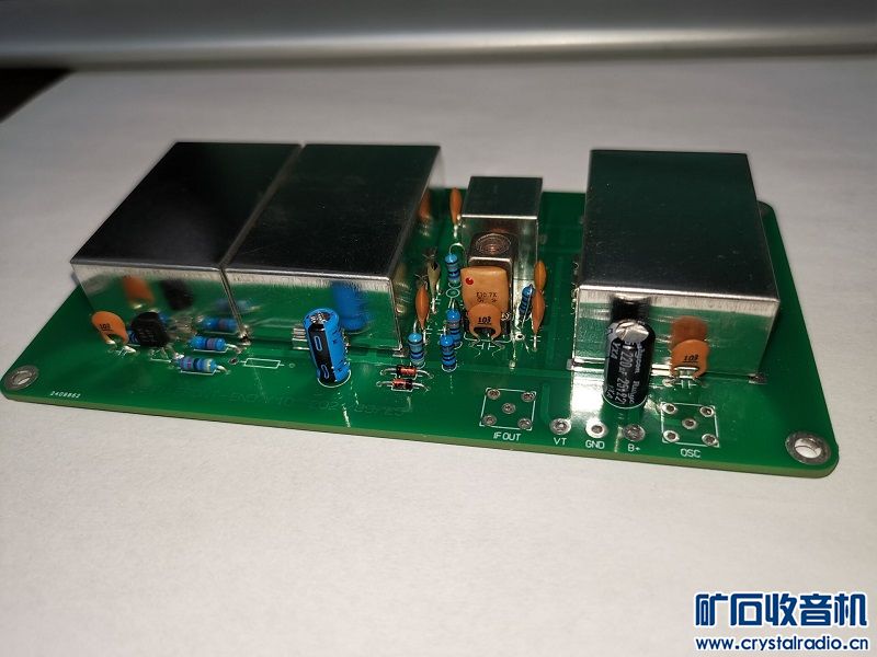

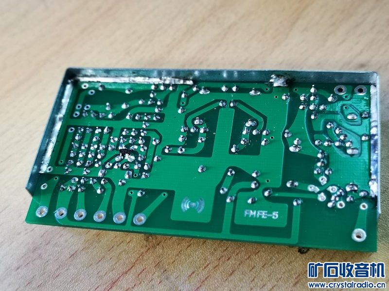

对了还要做屏蔽,剪一段铁皮焊上

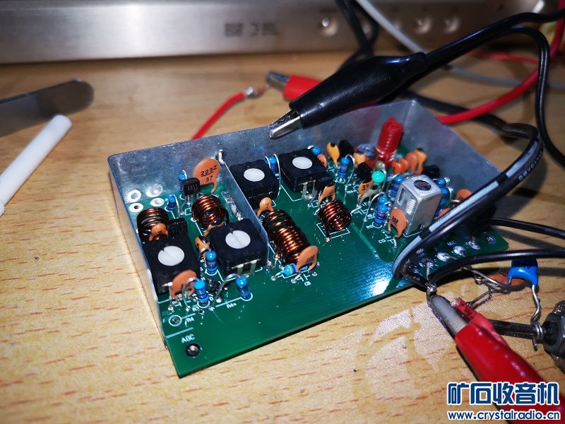

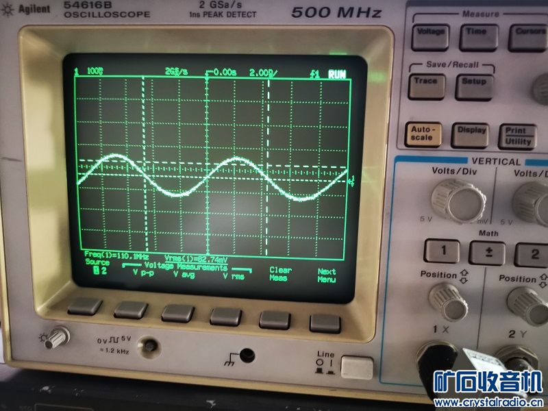

开始测试,通电发现OSC无输出,发现晶体管是坏的,更换后本振输出正常
未完待续

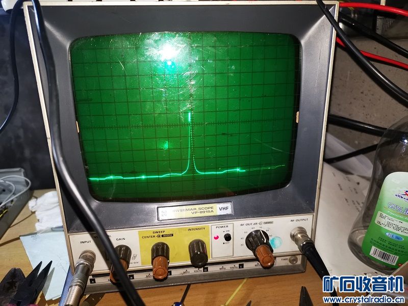

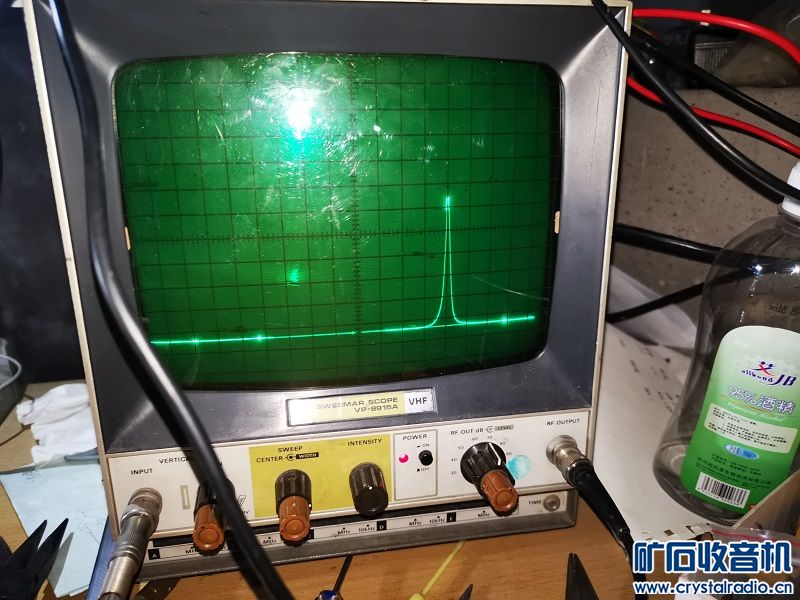

 楼主| 发表于 2020-2-8 18:34:05 | 显示全部楼层

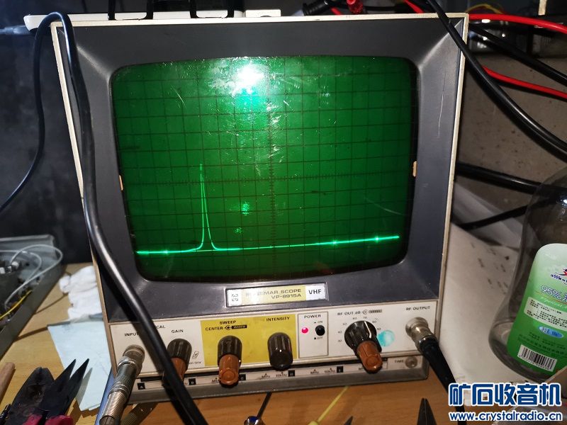

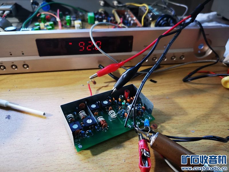

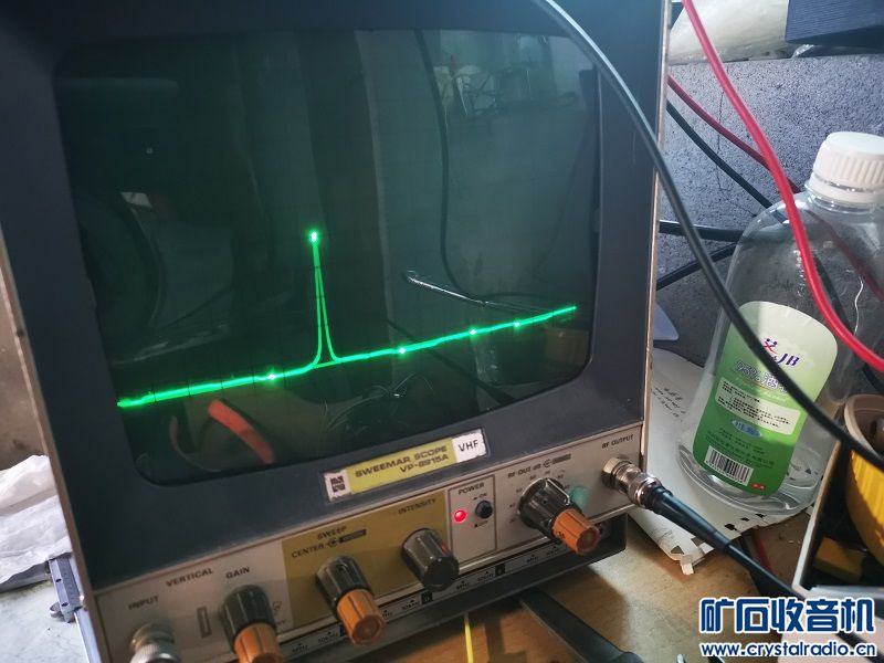

更新,经过不断的努力,最终这款5连高频头已调试成功,本振稳定,高频头输出增益相对均衡,高频端比低频增益略大,整体性能优良。
 楼主| 发表于 2020-2-9 21:27:17 | 显示全部楼层
更新二
   今天又制作了一个高频头,和前面那个区别是变容二极管的改变,前面调谐电压是VT=1.5-8V,这个调谐电压是VT=3-25V,可以满足大多数需求。两者LC参数大相径庭,调试费了不少功夫,这个高频头采用双栅场效应管,加上通过电感耦合,调整时每一连都极为敏感,高放4连的跟踪调整需要极大的耐心才能调试完美,低压VT和高压VT两个版本的高频头看扫频仪性能应该相差无几。
 楼主| 发表于 2021-10-3 21:14:55 | 显示全部楼层
魔改版电调六连

本振混频没有屏蔽,期待大湿的2.0版本

需要分区屏蔽与隔离,为啥不用贴片电阻电容呢

这个电路形式的高频头我也有,性能不错,是ONKYO T-4650等机器采用的频头 ,高频头DIY制作需要有专业仪器如扫频仪等更好,没有估计很难调试到高性能接收状态。
ONKYO T-4650原理图:
https://elektrotanya.com/onkyo_t-4650.pdf/download.html
