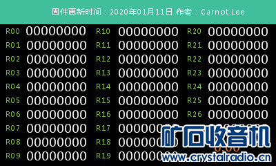

主界面
主界面
RSSI等显示
RSSI等显示
波段设置
波段设置
收音机设置
收音机设置
收藏夹
收藏夹
后台数据(未读入)
后台数据(未读入)

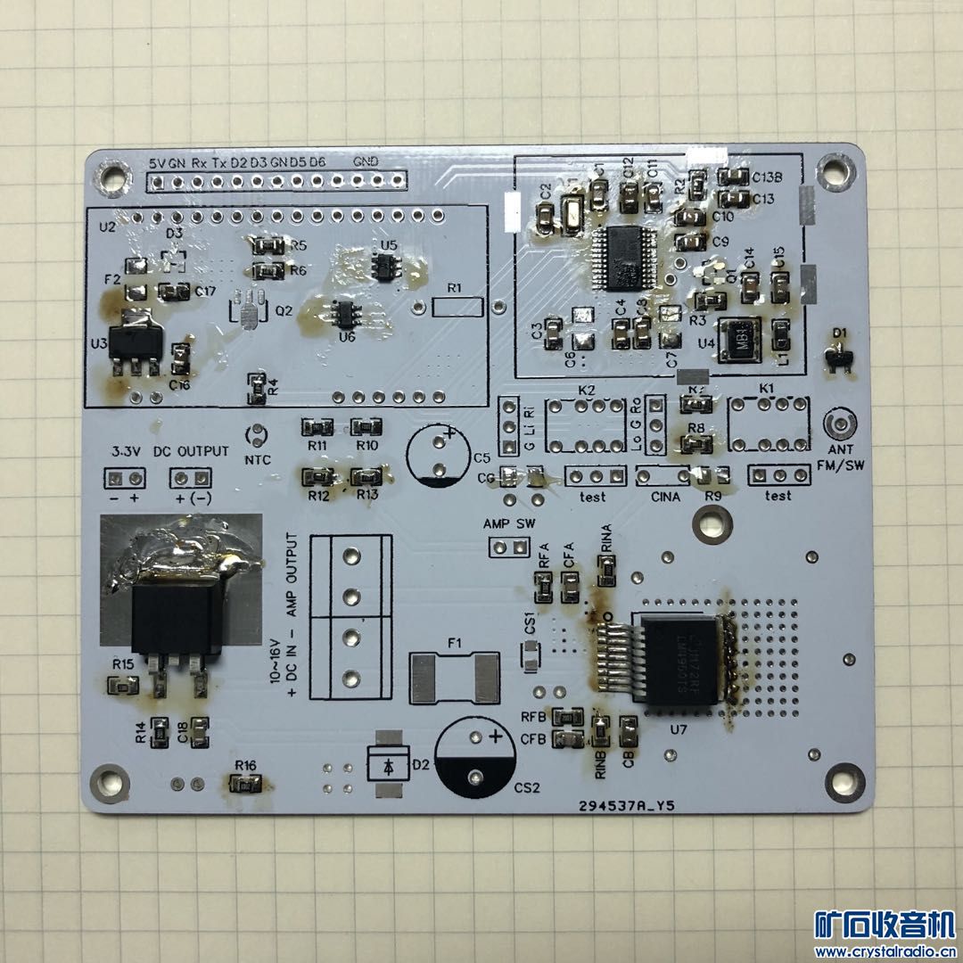

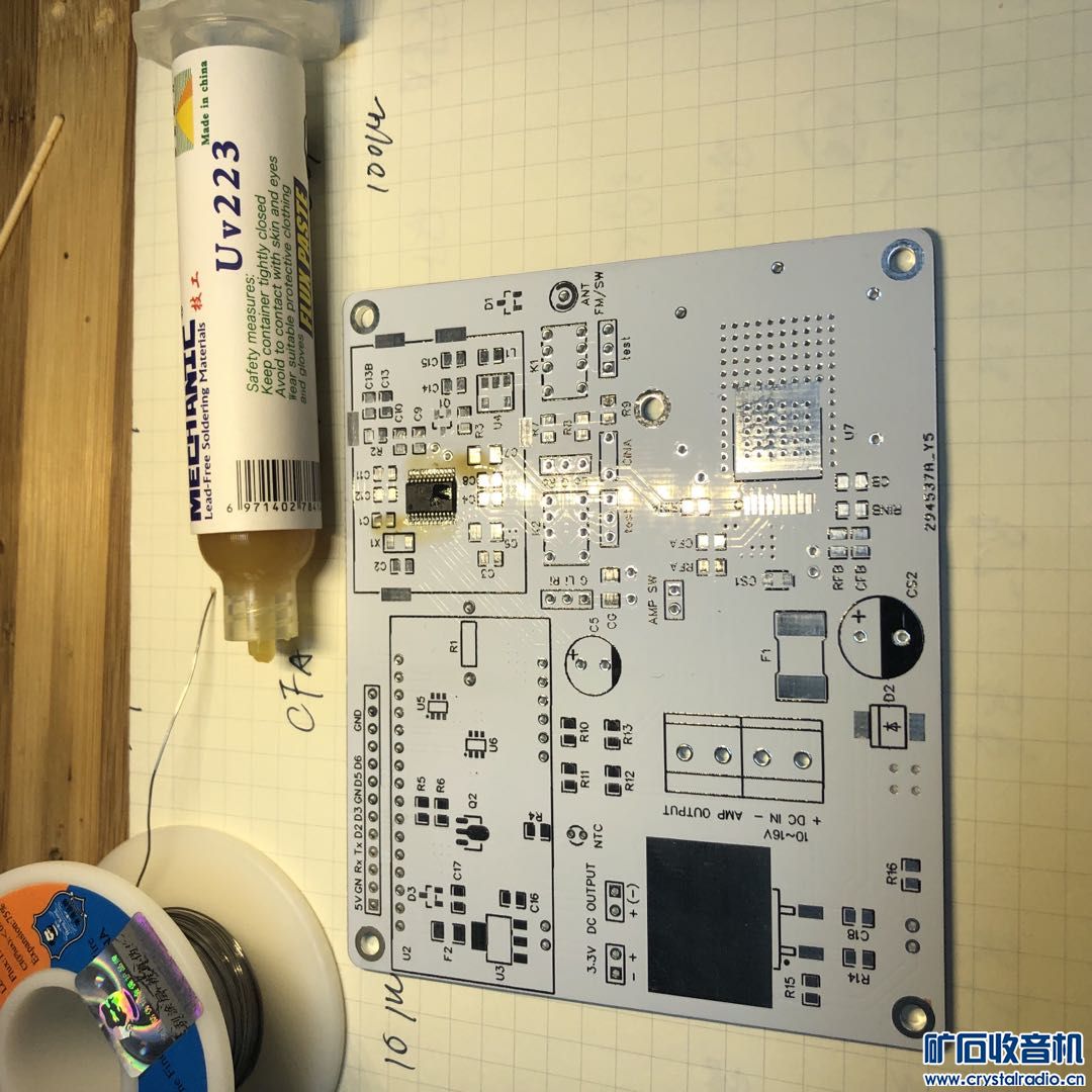

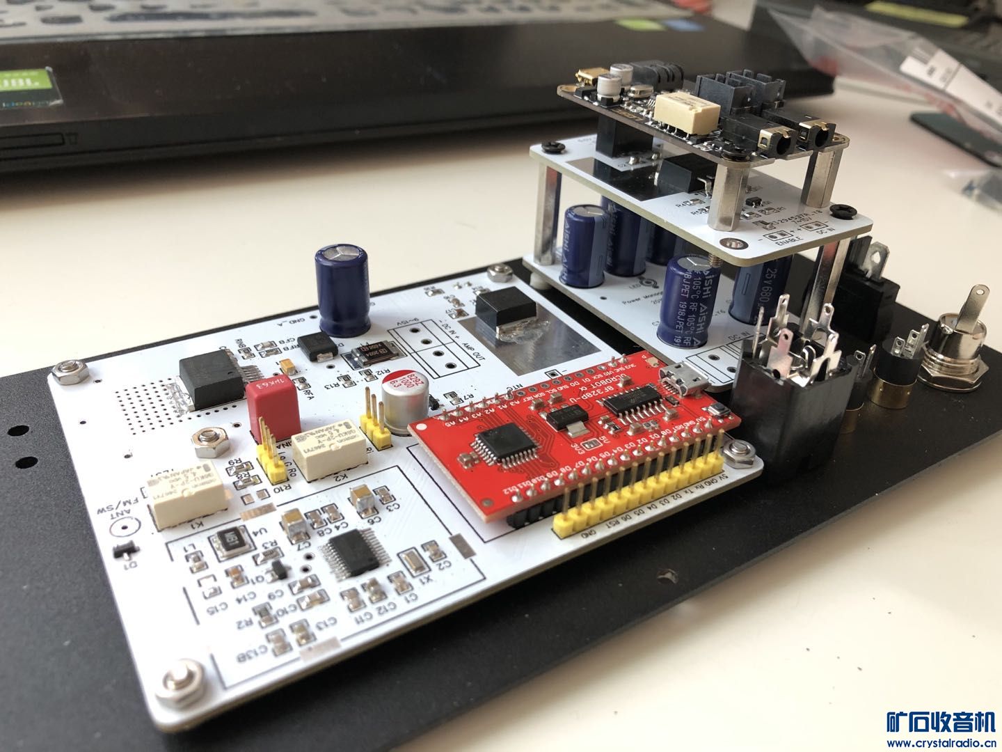

四、加工与制作
(一)PCB打样
PCB打样前用洞洞板焊接了原型机,由于原理验证,调试程序。
随后制作了1.5版本,这一版的功放部分和收音机主芯片是独立的,后来在机箱里不好布置所以放弃了。
PCB使用立创EDA设计,立创打样,自主焊接;前后做了好几个版本,测试,存在问题,最终反复多次才定型下来,着实抓头。
(二)PCB焊接
贴片元件手工焊接稍有难度,设计时特意选择了较大的0805封装元件。

蓝牙电源
蓝牙电源
模块安装
模块安装
屏幕干扰屏蔽
屏幕干扰屏蔽

一堆设计缺陷
一堆设计缺陷
原型机
原型机
假组
假组
安装
安装
焊接前
焊接前
焊接中
焊接中
手工焊接效果
手工焊接效果
