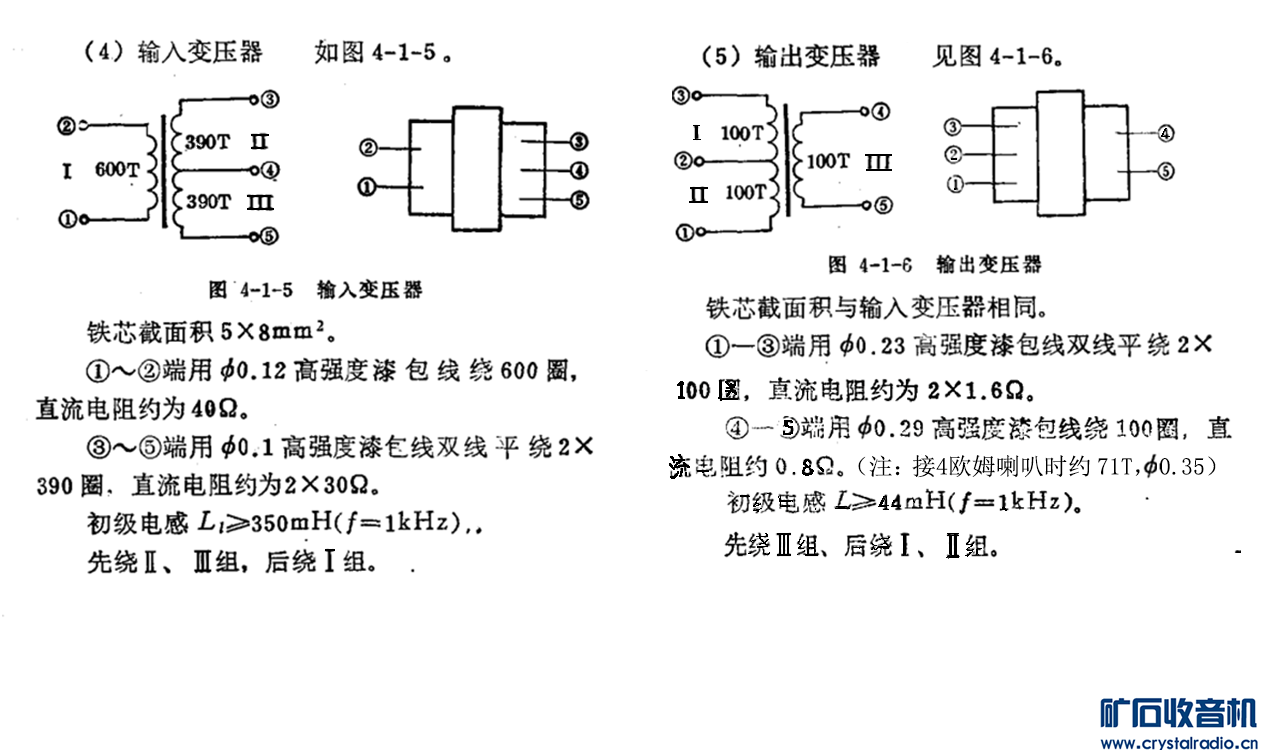

这个PCB文件是我自己做板用的,仅供参考,去工厂打板还需要编辑整理一下,比如挖空的地方,主要是电位器的地方,我是为了方便挖空定位,保留了细铜箔做参考,制作时沿此铜箔搓,最后此条铜箔是搓掉的,否则或短路,打板的话把这洞的轮廓线改到丝印层。另外耳机插座位置稍有偏差。
由于对原电路图稍有修改,把原理图也贴在这里供参考(为了增加稳定性,在低放激励极加了射极负反馈电阻,而且把负反馈加到了这一级,方便布线)见图中红色部分。

楼主  你好   能把变压器具体绕制方法发布一下吗  ?  谢谢
 楼主| 发表于 2020-6-7 23:01:11 | 显示全部楼层
 楼主| 发表于 2020-6-7 23:05:37 | 显示全部楼层
如果出现低频自激,就把单组线圈的两个头尾换一下,调整相位,具体哪个头哪个尾,我也记不清了。正常情况下,可先断开负负馈,调整出声后接上负反馈,如果音量变小,音质变好就对了。如果声音变大,甚至出现汽船声低频自激,就是变正反馈了,换一下头尾就可以了
