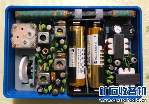

由于买了两个德生2P3一红一蓝,买这个机器其实是为了使用其外壳。做了几个LA1600的机芯,总是感觉不是很完美,看到坛里有仿红灯753的帖子,忍不住也想仿一个。由于是自己制版,不便做双面板,搞了几天才把电路排通。由于机壳内空间有限,又想做一版绿袍版,零件排列太密集了,但总算都放进去了。
中频采用455KHz,成品中周拧得太进,所以全部重绕,适当增加了初级匝数。由于没有找到配223可变电容,外形为10x10振荡线圈的数据,参考其他振荡线圈,自己估摸着绕了一个,初级130匝,7匝抽头,次级8匝,顺利起振。音频变压器正好有现成5x7铁芯线架,输入变压器初级600,次级390x2,输出变压器初级100x2,次级70匝配4殴扬声器。
三极管全部为锗管,手上有的检测穿透电流小的,3AG1在80-130,3AX31全部在100-150,有点大。装完调好偏流,扫频调好中频,结果增益太高,高中频有轻微啸叫,加了中和,减小偏流还是没有消除,只好在二中放输出中周上并200k电阻后终于不叫了。低放音量太大,开1/10已经很响,也只好加大射极反馈电阻来降低增益,不过还是太响了,比我用8002的音量还大,不过音质不错,有老机器的味道,我很喜欢。
由于排版原因,输出负反馈加在了激沥级,效果也很明显。
由于机箱内紧密,相互之间不良耦合引起的自激不容易解决,中放曲线居然出现了双峰,调成单峰就自激,就这样了。但总体做分立元件比做集成电路有感觉,音质也比较耐听,我很喜欢。

 楼主| 发表于 2020-2-24 10:25:22 | 显示全部楼层
大叶飘香 发表于 2020-2-22 15:37
这个板子做的漂亮!能发个PCB文件就好了,也不知道现在还有没有五元板啦?
这个PCB文件是我自己做板用的,仅供参考,去工厂打板还需要编辑整理一下,比如挖空的地方,主要是电位器的地方,我是为了方便挖空定位,保留了细铜箔做参考,制作时沿此铜箔搓,最后此条铜箔是搓掉的,否则或短路,打板的话把这洞的轮廓线改到丝印层。另外耳机插座位置稍有偏差。
由于对原电路图稍有修改,把原理图也贴在这里供参考(为了增加稳定性,在低放激励极加了射极负反馈电阻,而且把负反馈加到了这一级,方便布线)见图中红色部分。
