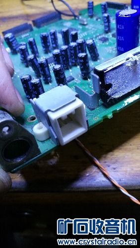

 楼主| 发表于 2020-2-24 22:15:49 来自手机 | 显示全部楼层
这插口是做啥的?
 楼主| 发表于 2020-2-24 22:16:15 来自手机 | 显示全部楼层
车机已修好,屏亮出声。
 楼主| 发表于 2020-2-24 22:18:51 来自手机 | 显示全部楼层
∞阻抗∏ 发表于 2020-2-24 22:15
这插口是做啥的?
发一张清楚点的

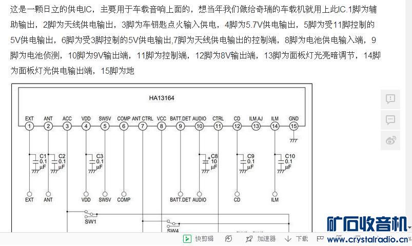

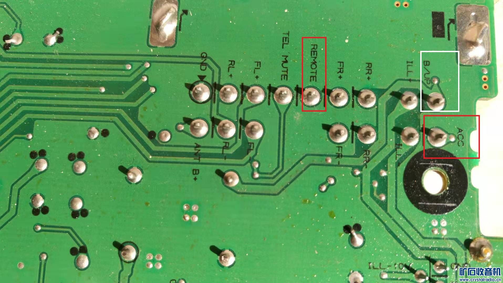

当初怀疑电源模块挂了,更换后,故障依旧。
以下是车机接口 微信图片_20200110155248.jpg 我只把ACC和REM接电原正极,而电源模块3角没有接入电源正极,仔细看电路板走线发现白框中的接点跟电源模块3角相连,接入电源正极后,正常开机。

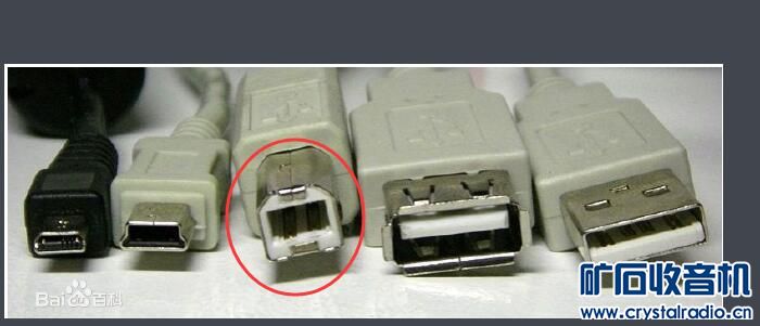

最后一个不是USB扩展线,就是左右声道线
 楼主| 发表于 2020-3-26 09:38:06 | 显示全部楼层
哦,谢谢了
