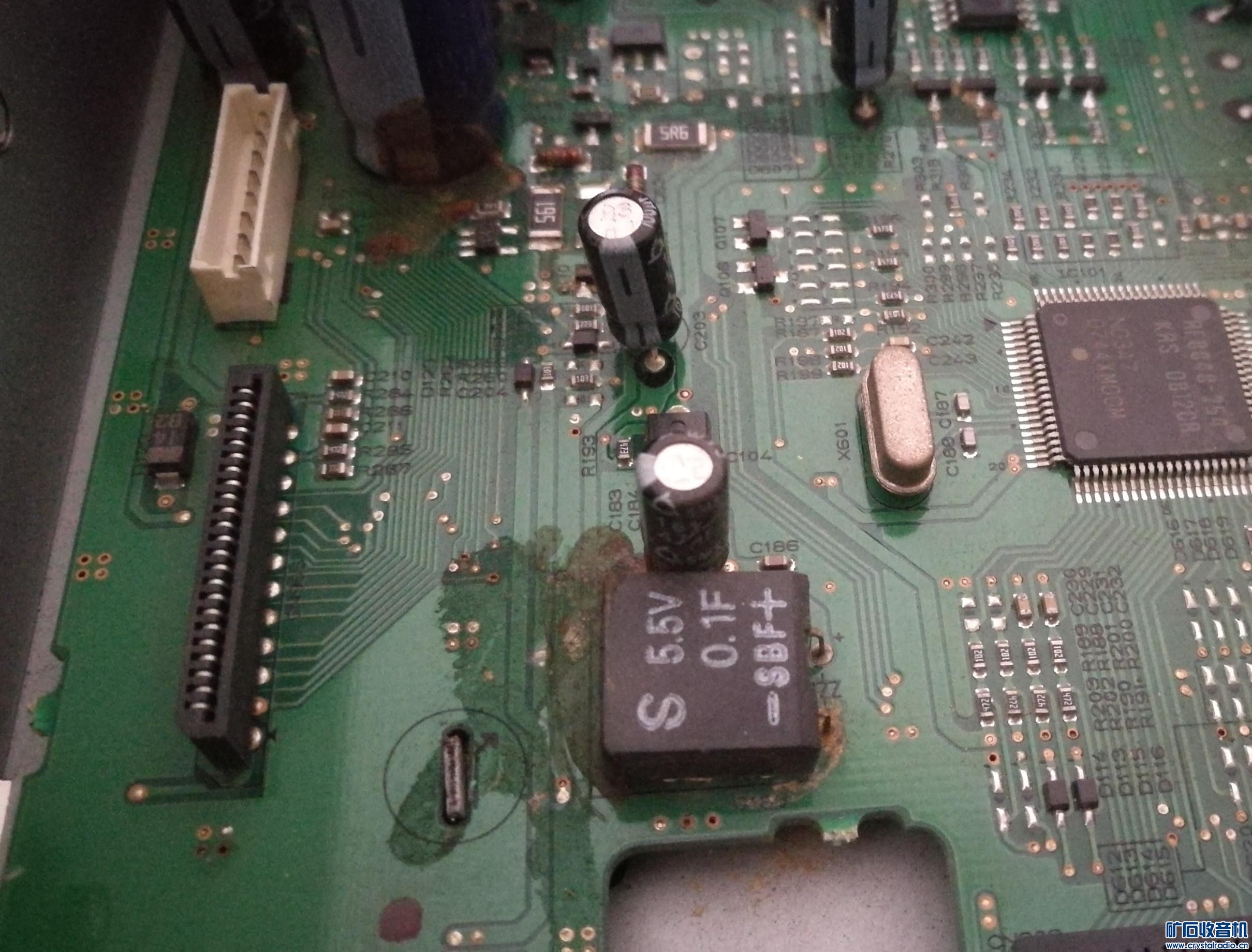

如题,朋友一款车机不能开机,哪位大神帮帮忙??先谢了!
品牌是BHMC
型号为H446XDC

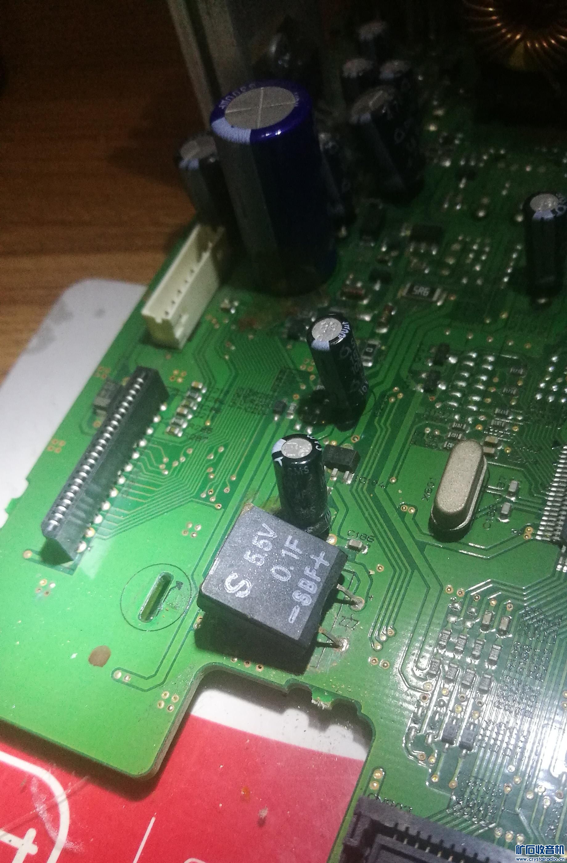

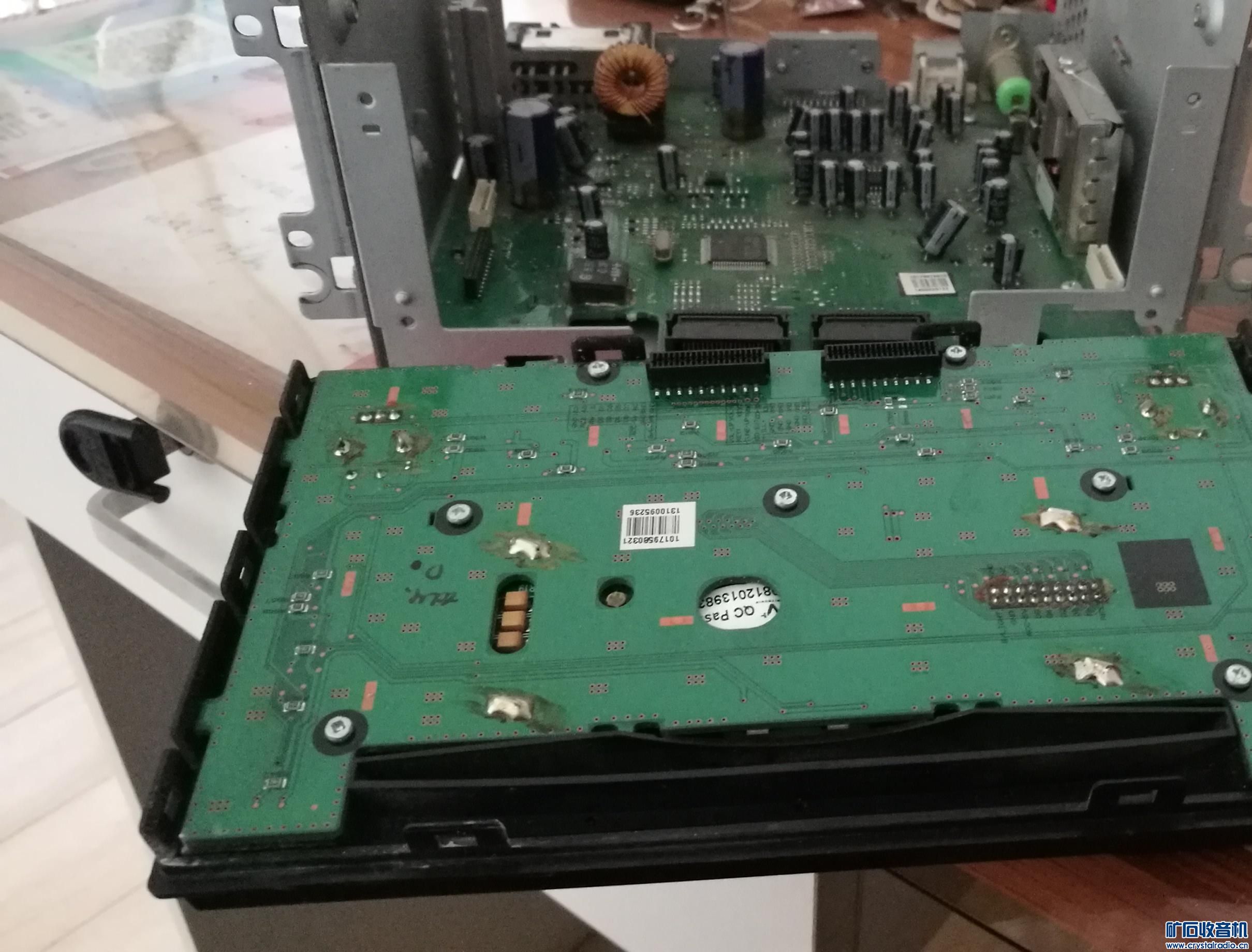

IMG_20200108_141756.jpg IMG_20200108_143115.jpg IMG_20200108_141703.jpg IMG_20200108_141712.jpg IMG_20200108_141729.jpg IMG_20200108_141724.jpg
发表于 2020-1-18 13:54:05 | 显示全部楼层

 楼主| 发表于 2020-1-18 14:18:52 | 显示全部楼层
jiandandiy 发表于 2020-1-18 13:54
貌似进过不明液体或电容漏液
经你这么一说,好像有道理

 楼主| 发表于 2020-1-18 18:41:34 | 显示全部楼层
这是什么电容?标有SBF,啥意思?有知道的说说。
 楼主| 发表于 2020-1-18 18:43:11 | 显示全部楼层
这个电容失效了,能用普通电解电容代换吗?
发表于 2020-1-18 19:13:35 | 显示全部楼层
发表于 2020-1-18 19:14:29 | 显示全部楼层
0.1F电容,相当于10000微法电解电容,在这里是做电池功能的。
 楼主| 发表于 2020-1-18 19:15:40 | 显示全部楼层
jiandandiy 发表于 2020-1-18 19:13
法拉电容,这个就算失效也不至于不开机
哦。谢谢。
这电容跟普通电解电容有何区别?能用普通电解电容代换吗?
 楼主| 发表于 2020-1-18 19:16:35 | 显示全部楼层
哦,好的,谢谢!
发表于 2020-1-18 19:32:46 | 显示全部楼层
可以临时用锂电池代换试试。应该不是这里的情况(电容短路除外)
检测是否有短路情况?断路情况?顺着电源正极检查,要注意功放集成电路!
