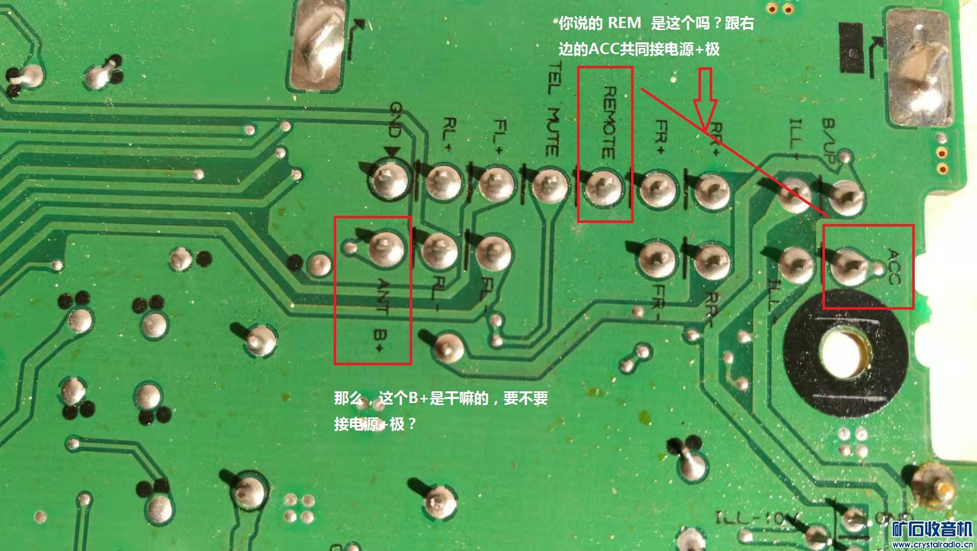

 楼主| 发表于 2020-1-19 10:38:45 | 显示全部楼层
逍遥客 发表于 2020-1-18 23:00
车机有3条线:1、REM,是指控制线,用来接汽车点火钥匙打开的位置,拿下来用就和VCC接在一起,2、VCC,3 ...
谢谢!
按照你说的,把ACC跟REM(REMOTE)连接后接电源,按POWER车机没有反应。测量没有开机电流

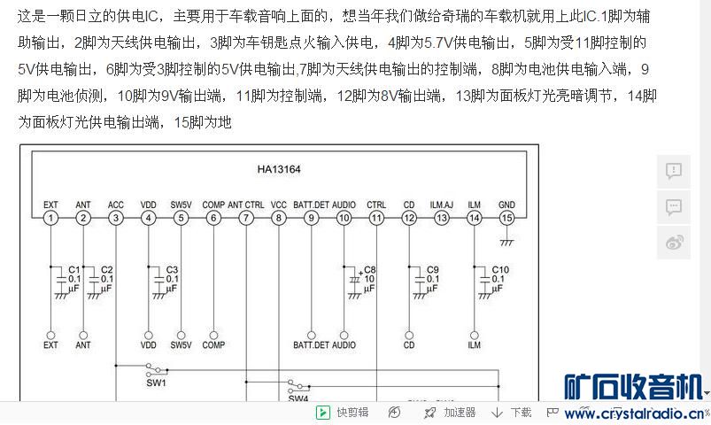

 楼主| 发表于 2020-1-19 11:24:43 | 显示全部楼层
是不是这个电源供电模块有故障啊?测量这个模块,除了3脚有10V电压外,其他各脚都没有电压。

有加利 发表于 2020-1-19 12:02
从故障现象看这个供电模块有问题的可能性很大
要是的话,那可就不太好办了

发表于 2020-1-21 22:53:08 来自手机 | 显示全部楼层
ACC  VCC都要接正极,才能正常开机。VCC记忆供电,电源管理芯片第五脚输出5伏,才有开机,你试试看。

发表于 2020-2-16 21:18:18 | 显示全部楼层
这台车机最少要接2根电源正极线才能开机
 楼主| 发表于 2020-2-17 12:35:44 | 显示全部楼层
