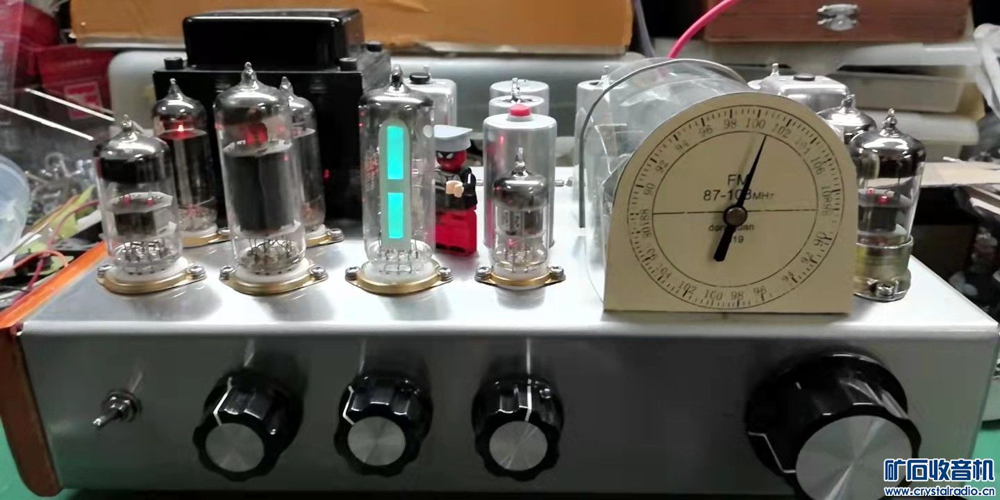

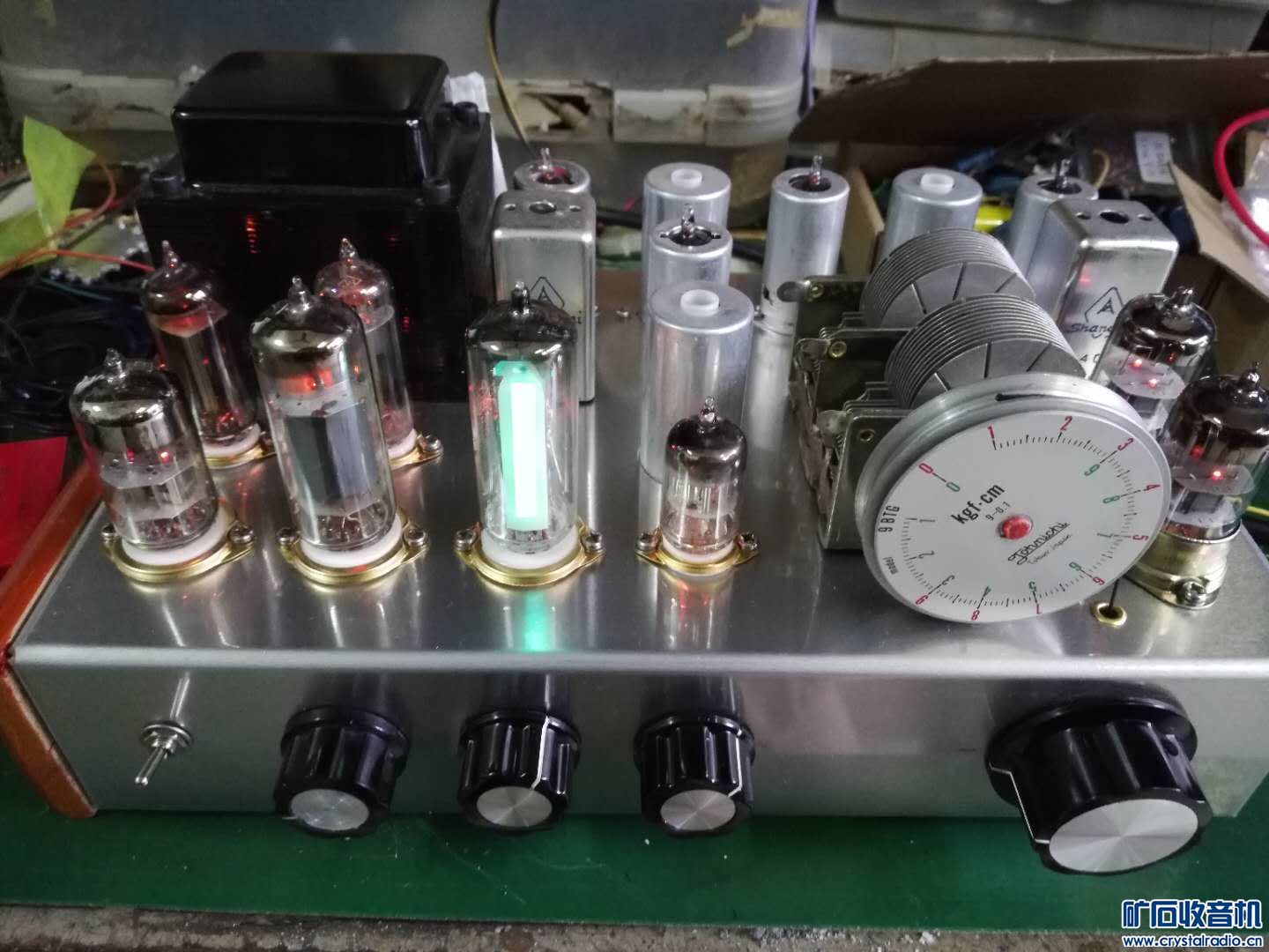

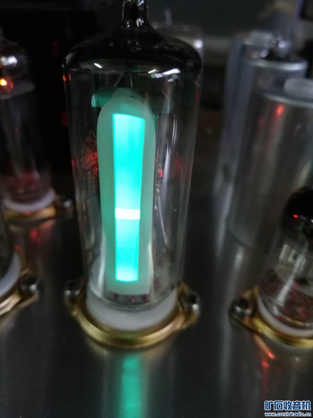

 楼主| 发表于 2020-2-15 15:57:10 | 显示全部楼层
有空继续整理机子了,机子调整后猫眼可以闭合,但闭合声音不好听失真,调台错开点就正常了,还在研究中...
 楼主| 发表于 2020-2-15 15:58:15 | 显示全部楼层
不知道是不是5个中周用多了,近台(东莞台)造成声音堵塞......播音员像在水里说话样,要不就是捏了鼻子说话.....机子是相位式鉴频...限幅管v(调过75v效果一样)....

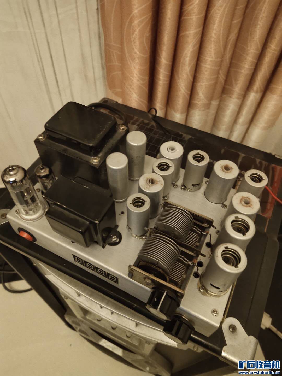

发表于 2020-3-9 21:50:02 | 显示全部楼层
我有台机子跟你的布局一样,情况也一样,后来我重做,各级屏蔽问题解决了,现在效果非常好
发表于 2020-3-9 21:58:55 | 显示全部楼层

 楼主| 发表于 2021-12-25 16:24:26 | 显示全部楼层
有始有终,机子早完工了,效果很好! webwxgetmsgimg (1).jpg webwxgetmsgimg.jpg webwxgetmsgimg (5).jpg webwxgetmsgimg (6).jpg webwxgetmsgimg (7).jpg webwxgetmsgimg (4).jpg
 楼主| 发表于 2021-12-25 16:28:24 | 显示全部楼层
喇叭在底部,不需要音箱,整机一体,功放电路高低音效果显著,整体电路简单,调试时没有仪器不建议用4中周,人工很难调准!电子管声音还是比较温和的,值得折腾!
