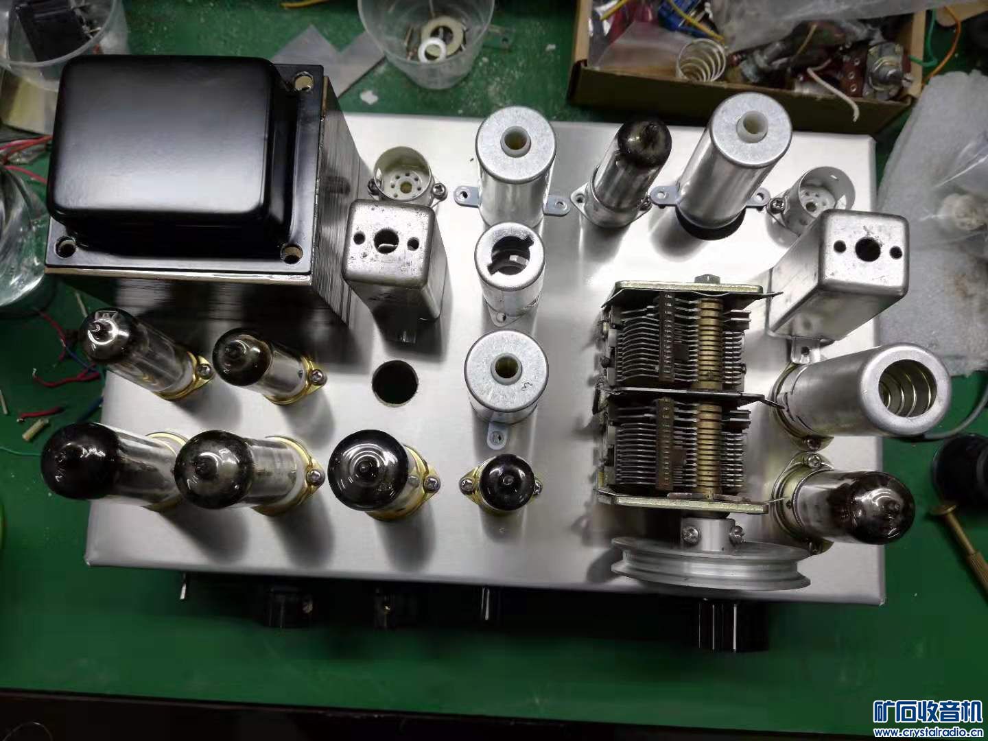

某天发现一个电台主持节目很搞笑,我老婆做饭时特喜欢听,所以我买了一堆收音机,听说胆机比较不错,声音好听,想做一台看看,一查电路网上五花八门的,不知道哪种电路合适,就选了个简单的干....成不成干了再说

 楼主| 发表于 2020-1-24 22:30:41 | 显示全部楼层
机子正常工作了,中间费时调整信号,高频头灵敏度还可以,可能是4级中周吧。。。

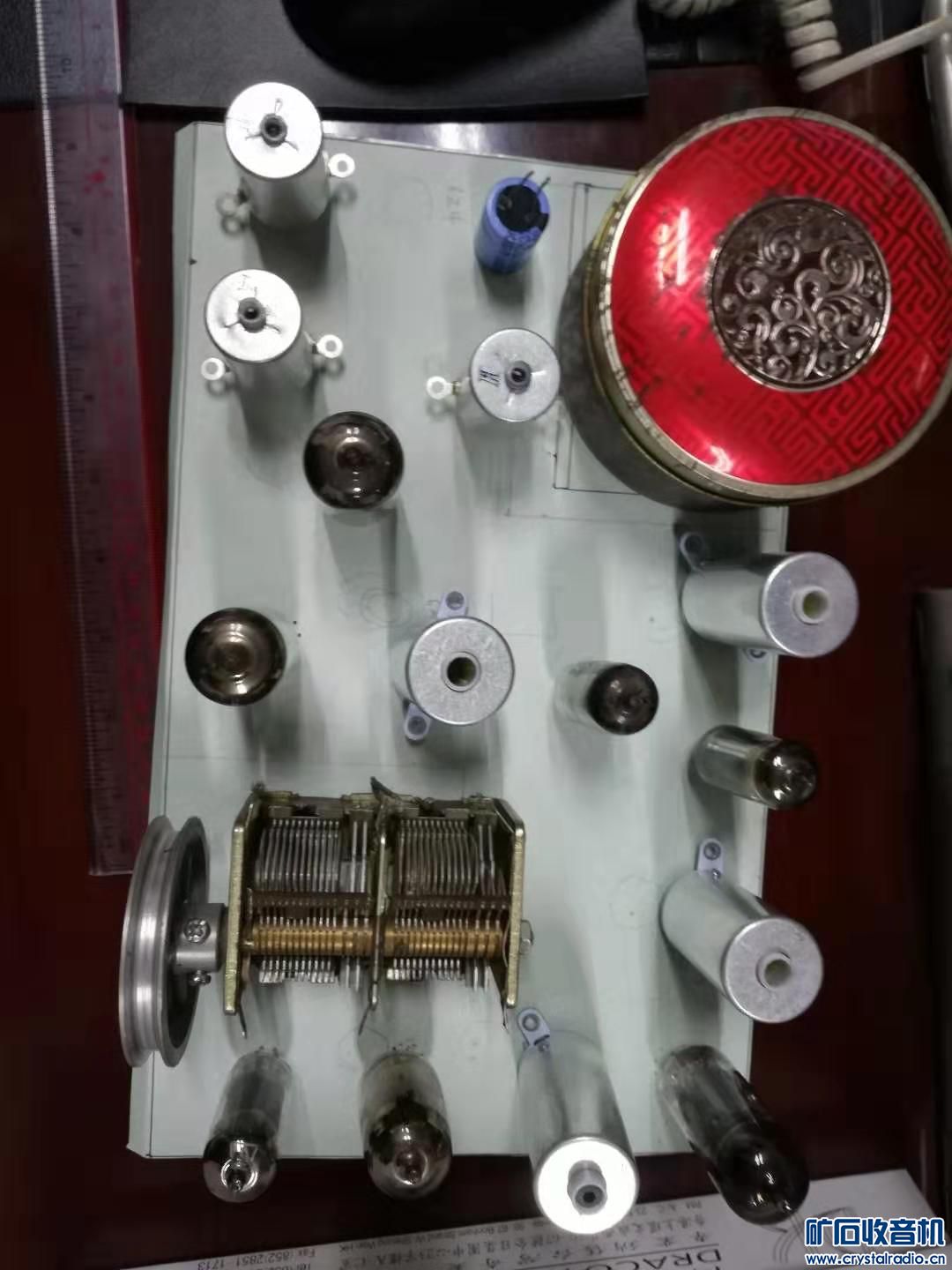

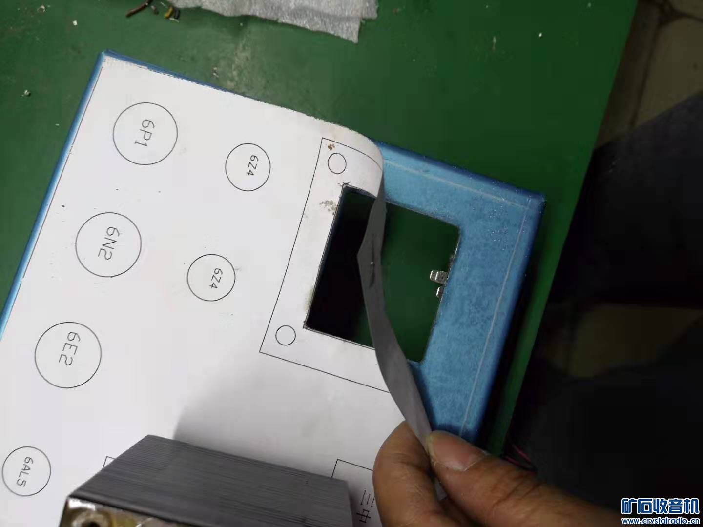

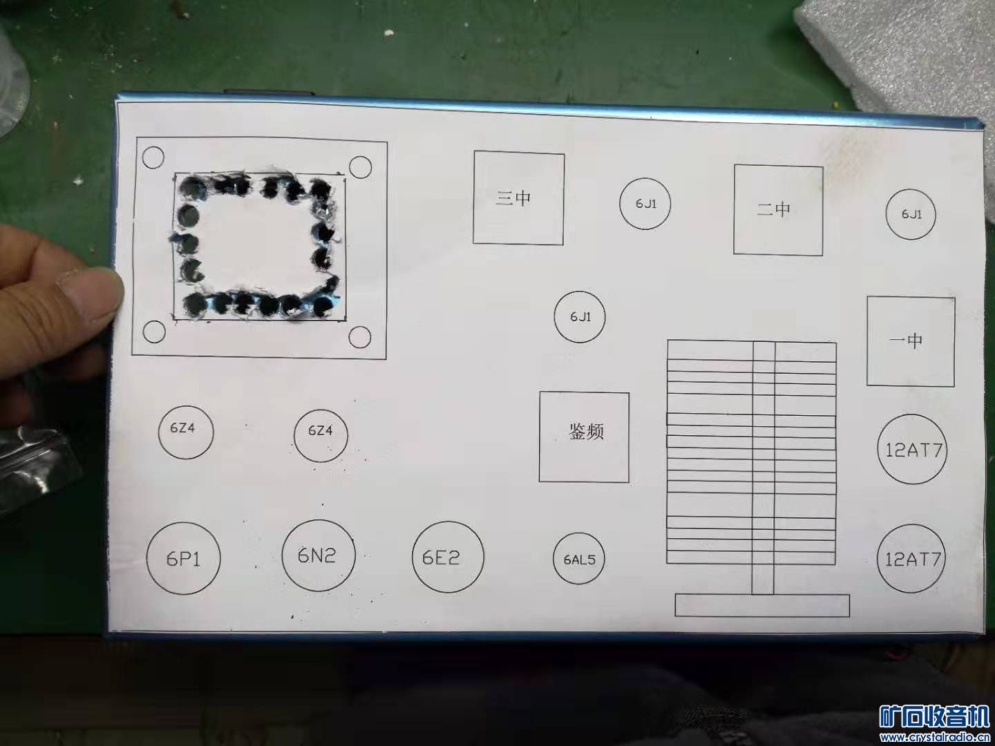

 楼主| 发表于 2020-1-15 14:38:49 | 显示全部楼层

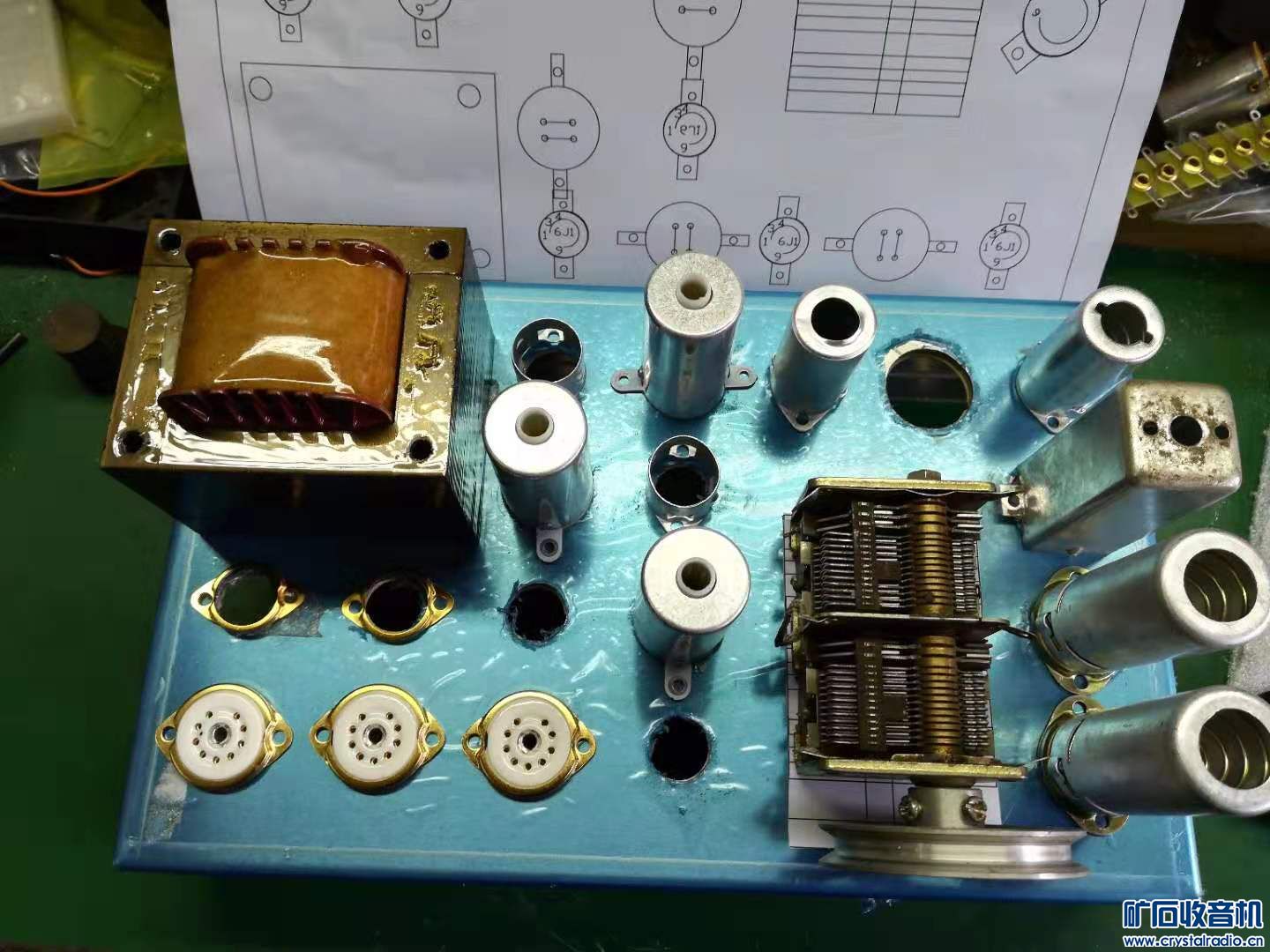

 楼主| 发表于 2020-1-15 14:39:51 | 显示全部楼层
 楼主| 发表于 2020-1-15 14:41:39 | 显示全部楼层
 楼主| 发表于 2020-1-15 14:48:09 | 显示全部楼层

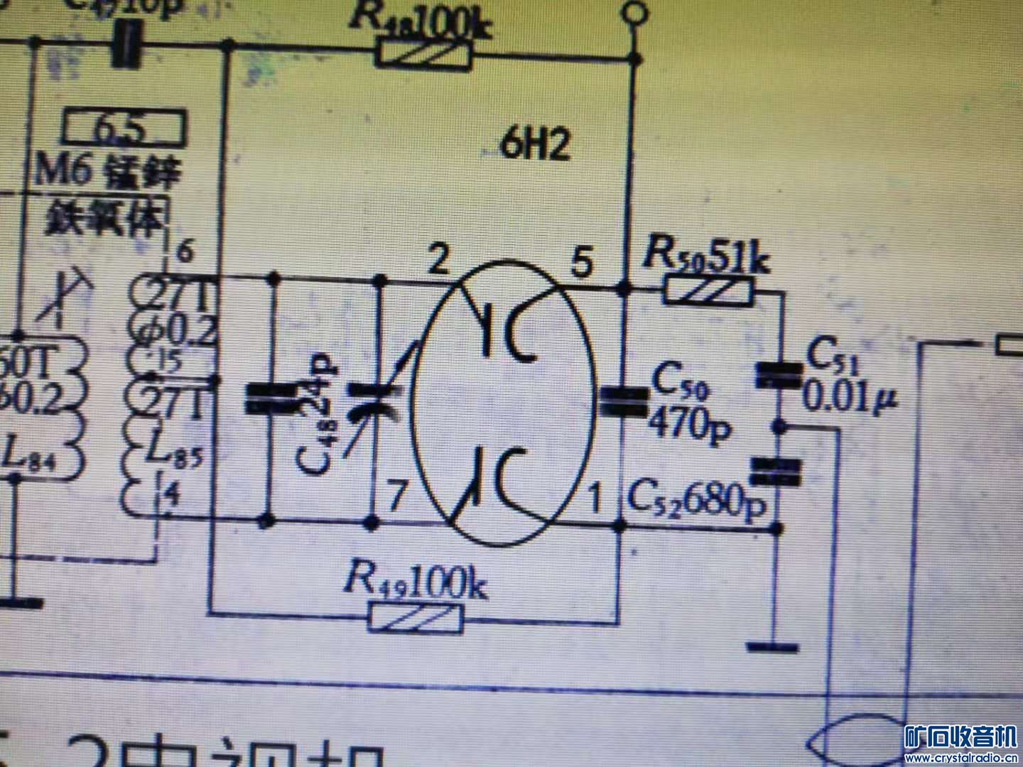

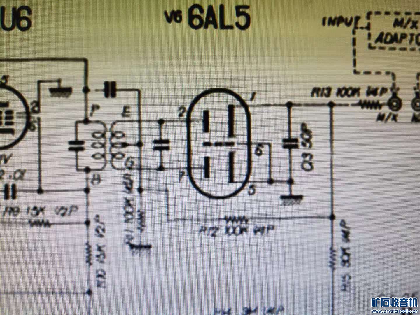

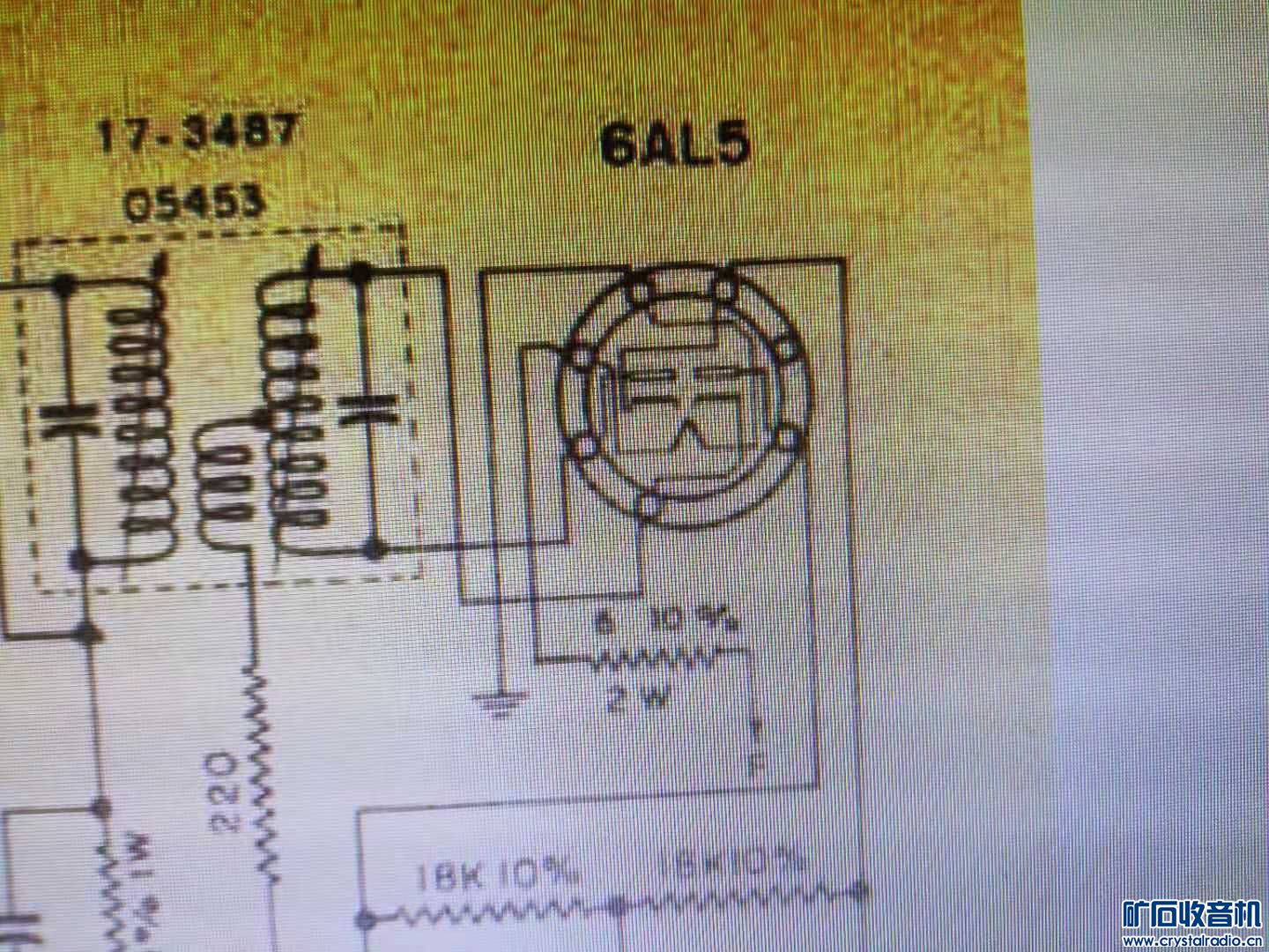

中频部分头大,网上每个电路图用的电阻都不同,有用2K的、5k、10k  还有20K的....鉴频管也有好几种脚位置接法.....不知道到底哪种才正确的....
 楼主| 发表于 2020-1-15 14:52:53 | 显示全部楼层
三种限幅式吧.... webwxgetmsgimg (12).jpg webwxgetmsgimg (15).jpg webwxgetmsgimg (17).jpg

 楼主| 发表于 2020-1-15 17:22:32 | 显示全部楼层
webwxgetmsgimg (24).jpg 调中周,也不知道方法对不对,输入接FM发生器10.7M,输出看最大波...有时候需要碰下输入线圈,不然不起振
