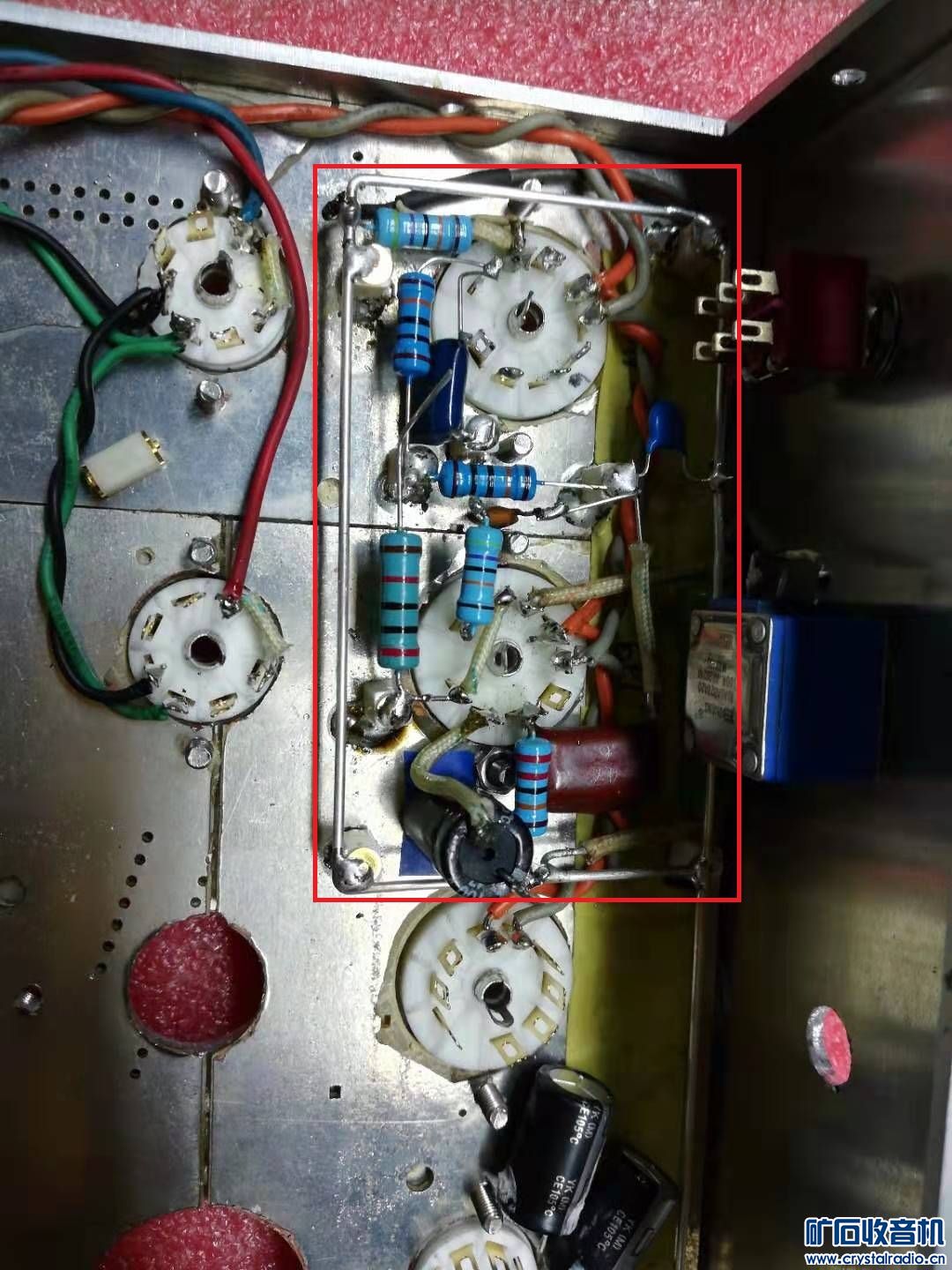

制作FM胆机

 楼主| 发表于 2020-1-24 22:30:41 | 显示全部楼层
机子正常工作了,中间费时调整信号,高频头灵敏度还可以,可能是4级中周吧。。。

发表于 2020-1-28 22:25:51 | 显示全部楼层
不太明白电源变压器1-2-3是0-220-230v是啥意思
发表于 2020-1-28 22:35:14 | 显示全部楼层
123是电源输入。
发表于 2020-1-28 22:59:43 | 显示全部楼层
    比较疑惑,这算环形地不?
发表于 2020-1-28 23:10:56 | 显示全部楼层
迷茫的70年代 发表于 2020-1-28 22:59
比较疑惑,这算环形地不?
应该算是多点接地
 楼主| 发表于 2020-1-29 23:21:04 | 显示全部楼层
这个是输入电压可以选择的,如我这地方电压比较高,晚上都到240V了,如果没有选择会导致输出电压过高,特别是灯丝电压高了不好.......
发表于 2020-1-30 00:09:24 来自手机 | 显示全部楼层
liqiang258888 发表于 2020-1-29 23:21
这个是输入电压可以选择的,如我这地方电压比较高,晚上都到240V了,如果没有选择会导致输出电压过高,特 ...
楼主哪里买到这么直的粗导线的 我买的镀锡铜线都有点点弯
发表于 2020-1-30 16:42:56 | 显示全部楼层
一般不环形接地

发表于 2020-2-3 17:27:13 | 显示全部楼层
发表于 2020-2-3 17:35:40 | 显示全部楼层
378667894 发表于 2020-2-3 17:27
买1.5-2.0的漆包线砂掉漆层,用100瓦以上大烙铁烫锡(镀锡)。
我也是这样搞的,如果把铜线拿到火上烤一下在上烫锡更好,更顺。
