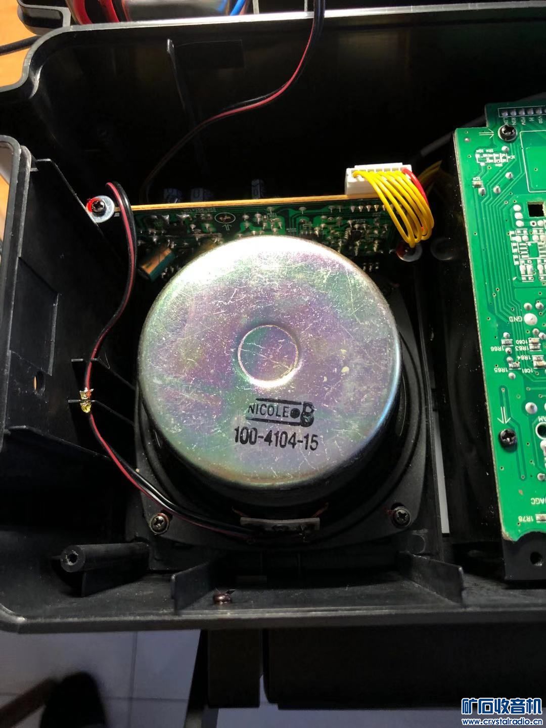

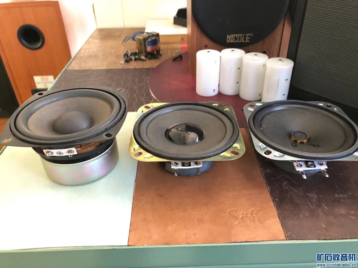

1.        近期淘到一部显示屏缺划的德生BCL-3000故障机,更换显示板后恢复正常,但总觉得其声音表现不能令人满意,高低音旋钮怎么调也无法改善,音量稍大便开始失真,TDA2822BTL功放不应该是这样的,于是想到了更换喇叭。因为白天要上班,所以用了三个晚上完成了这次改造。

2.        第一天,用闲置多年的有源音箱的4寸喇叭替代原有喇叭,开机试听顿觉声音干净了许多,有低音了,高音也比以前清晰的多,后又反复对比试听,认定已无需细品,效果立竿见影,遂下决心更换。

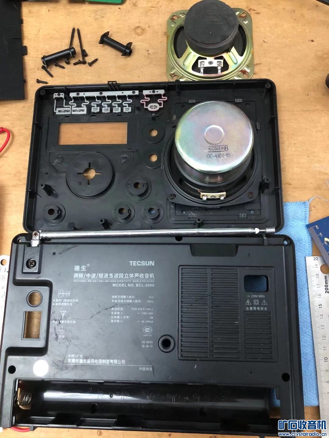

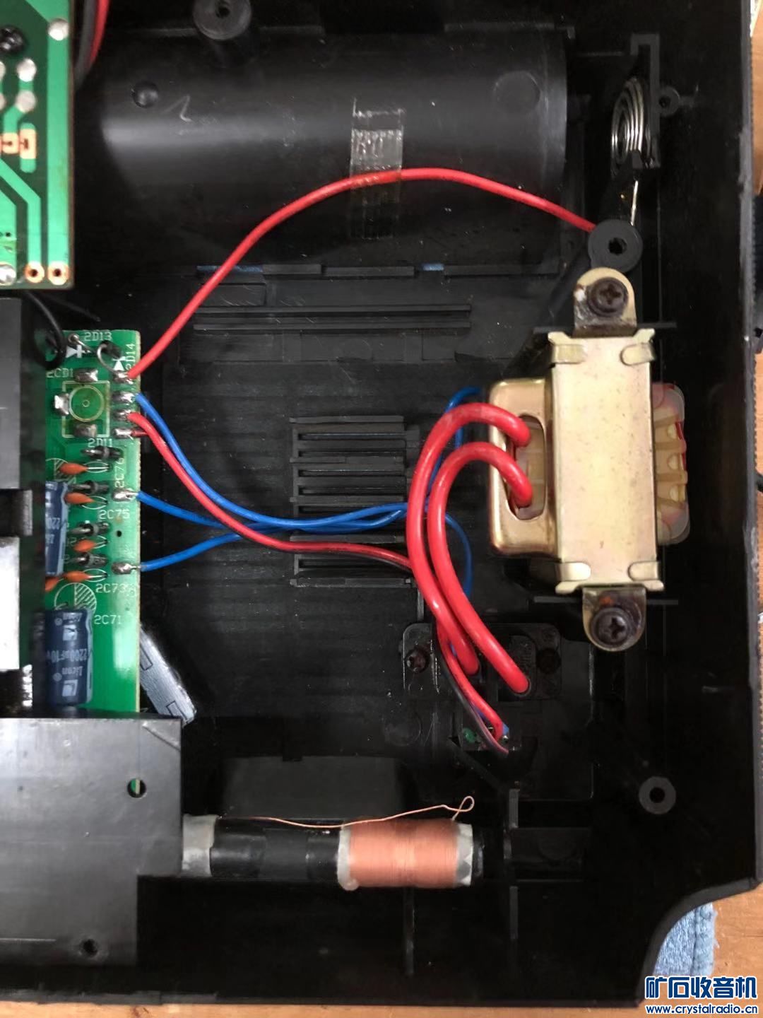

3.        第二天,考虑机壳空间的问题。原有喇叭又轻又薄,净重仅267g,替代的喇叭磁钢大、高度也高,净重437g,虽然口径相同却无法直接替代,必须做些改造以让出空间。不得已,用一块小型直流开关电源板替代原来的电源变压器以腾出必须的空间,并通电确认对收音没有产生额外的干扰。
 楼主| 发表于 2020-1-11 14:09:33 | 显示全部楼层

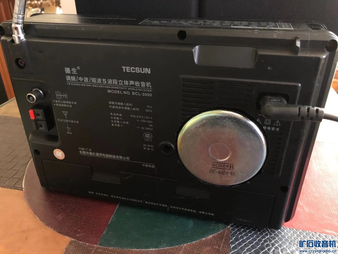

4.        第三天,即使是移出了电源变压器,但替代的喇叭还是太高,不得已又在后盖上开了一个大洞以避让磁钢。装好机壳,机器复原。至此改造任务实施完毕,开始享用前所未有过的好声音。

6.        因为取消了电源变压器,讨厌的交流声也完全没有了。不过听中短波干扰严重,最好用电池或外接直流电源听,好在本人主要听调频广播。S-2000无需更换变压器。

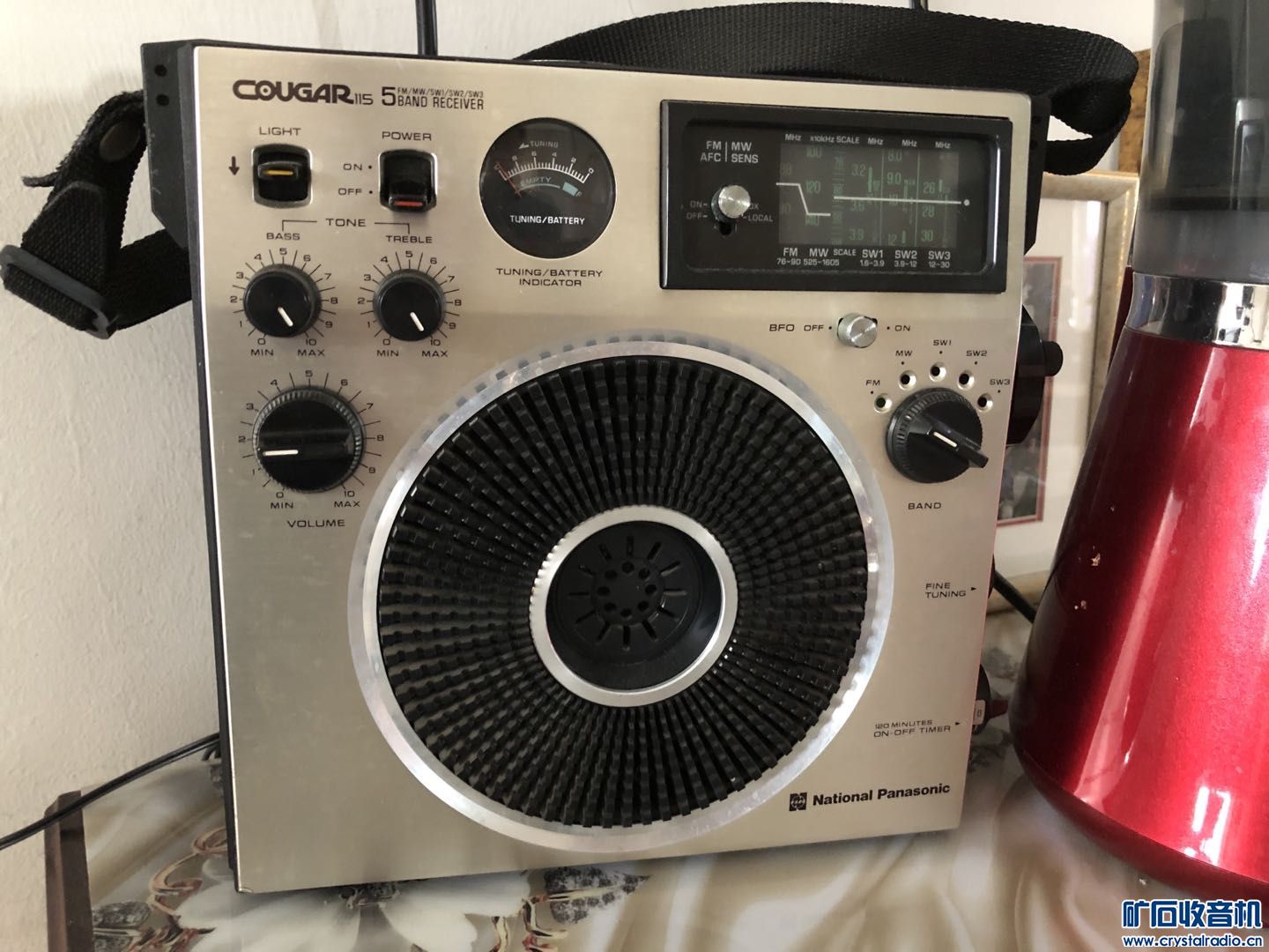

7.        结论:不论是BCL-3000还是S-2000都是德生的经典产品,但被一只单薄的小喇叭限制的它的播放性能,实在的令人感到惋惜。按机壳的体积来说,它们的喇叭口径都有加大的空间,至少也可以做成椭圆的,可以明显提升播放质量。我的一台松下收音机用的喇叭就很大,结构设计都是围绕着喇叭来设计的。

建议还是做一个线性电源。把后盖上那个外接直流电源插孔利用起来。
