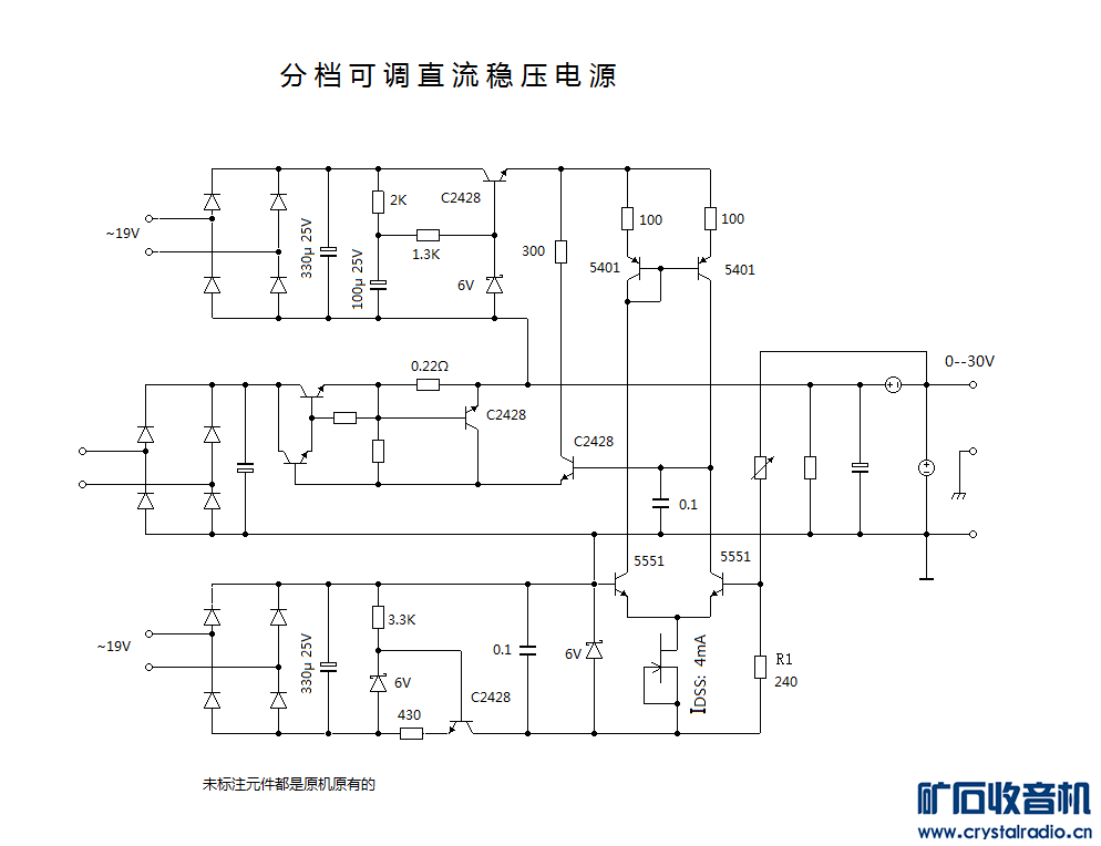

 楼主| 发表于 2020-1-4 11:38:58 | 显示全部楼层
该电源经过改造后,性能还可。当输出电流为1.5安时,电压无跌落(用指针式万用表,无可视变化)。
 楼主| 发表于 2020-1-4 11:44:47 | 显示全部楼层
我相信,原机的性能,可能不会超过现在该机的性能。
 楼主| 发表于 2020-1-4 11:47:48 | 显示全部楼层
图中红圈中的稳压二极管,是原机的2DW234,经测量性能还可,就用上了。
 楼主| 发表于 2020-1-4 12:19:18 | 显示全部楼层
实际上,这次制作,我只添加了九只晶体管和两只330微法35V电容外,其它元件,几乎都是原来的。至于为什么要用两只330微法电容,是因为原机的两个辅助电源里面都是用的耐压25V的电解电容,我担心耐压不够。
 楼主| 发表于 2020-1-4 12:27:14 | 显示全部楼层
为了更容易看图,我特意把这个红圈里的部分交待一下:这个红圈里,是一个用于电压细调的可变电位器(1K的)和与其串联的分档可调的五只固定电阻。这图中,我只用一个可调电阻,表示了那六个元件。
 楼主| 发表于 2020-1-4 12:34:50 | 显示全部楼层
这次制作,大部分地方在心里都是明明白白的,无疑问。可单单对那只R1为什么取240欧时最恰当而不解。因为用于电压细调的电位器是1K的。在电压第一档,也就是0--6V档,上取样电阻只有那只电位器,其它的分档电阻都被短路了。既然上取样电位器是1K的,那么,我认为R1也就该是一只1K的电阻。可为什么不是这样的?
 楼主| 发表于 2020-1-4 12:38:52 | 显示全部楼层
也许,还有哪里我没有考虑到。比如,对原机上取样部分的测量不准确,或者是对其联结关系还不清楚。但有一点可以肯定,那就是上取样细调电位器是一只1K的,电位器上标着呢。

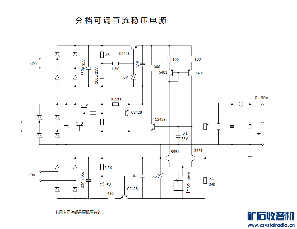

 楼主| 发表于 2020-1-4 13:21:42 | 显示全部楼层
改正原图中的一个错误:消振电容的位置画错了。正确的位置是下图:
 楼主| 发表于 2020-1-4 13:27:21 | 显示全部楼层

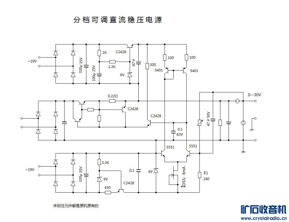

 楼主| 发表于 2020-1-4 13:38:00 | 显示全部楼层
 楼主| 发表于 2020-1-4 13:49:05 | 显示全部楼层
看似无问题的电路图,如果认真阅读,还是能够发现点缺陷的。这里,增加了一只加速电容,使电路性能更完善。
 楼主| 发表于 2020-1-4 18:03:28 | 显示全部楼层
实际安装中,那只消振电容(0.1微法63V)的位置要给予特别的重视。其上端要靠近推动管的基极,其下端具体焊接到哪里,是需要进行选择的。具体方法是,在经过认真检查都正常无误后,接通交流市电,在输出接线柱上接示波器进行观察,市波器用交流耦合,Y档位可初步先的大些。把消振电容的下端,通过一条比较短的引线,试接不同的位置,哪里效果好,就把它焊到那里。由此,可以知道,虽然是一条导线,这条导线还比较粗,但对高频来说,不同的位置,效果是不一样的。
 楼主| 发表于 2020-1-4 18:06:00 | 显示全部楼层
本次安装,示波器检查时,Y置于最小档位(每格10毫伏),输出是一条直线,也就是说,本电源不自激。
 楼主| 发表于 2020-1-4 18:10:00 | 显示全部楼层
虽然本次安装时,消振电容位置安装正确。可我在安装其它的类似电源时,这只消振电容的下端焊接位置,有时真的需要具体调整呢。甚至,为了消除自激,其下端的位置,可能距离原先认定的位置很远呢。
 楼主| 发表于 2020-1-4 21:45:35 | 显示全部楼层
实测结果出来了:用该电源给三元单体锂电池充电,调整空载电压为4V,接上锂电池后,充电电流3A,本电源的端电压竟然无跌落:用指针式万用表的10V档,指针连微微的移动都观察不到。这电源的性能还是很可以的。不是吗?
