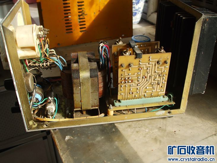

最近在本坛发现了一台稳压电源比较扎实,意欲买来改造成恒流源。可到手后一检查,虽然内部有几处断线,电压输出的各档也已经紊乱,但内部主要元件的素质还是很高的,稍做修理,还是一台很不错的电源呢!所以,放弃了改造为恒流源的打算,还是让它做稳压电源吧。大家看下,这台电源的主要元件是不是还行?

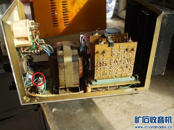

 楼主| 发表于 2020-1-3 17:47:29 | 显示全部楼层
红圈中有条线断了。正极接线柱后面的线也脱焊了。
 楼主| 发表于 2020-1-3 17:54:04 | 显示全部楼层
两块印制板上的元件都有年代了,竟然还有三只3AX31。用这种管子,制作出来的稳压电源的性能不会很好。所以决定对电路进行升级。

对这电源进行观察,知道老电源的用料是很猛的。恁大个的散热器,双C牛也顶级棒!经测量,两只表头也准确,四只大整流二极管依然完好,分档开关接触正常,电压细调电位器也是好的,滤波电解电容个头足大,3300微法50伏,也是足容足压的。总之,这电源的基础很牢靠,老而可饭。舍弃这些,有点过于可惜。

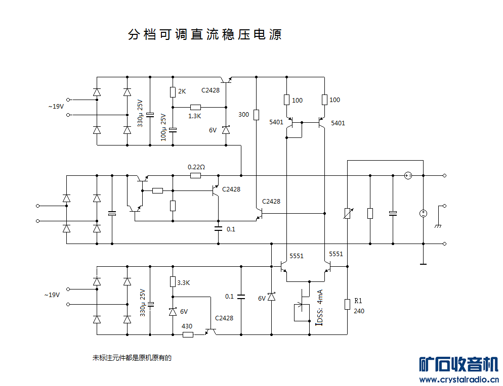

 楼主| 发表于 2020-1-4 11:26:58 | 显示全部楼层

这是改造后的电路。原电路是什么保护已经不知道了,我现在用的是限流3A保护。
 楼主| 发表于 2020-1-4 11:29:43 | 显示全部楼层
该电路用了一个镜像恒流源,一个场效应管充当的恒流源,一个双极性管及其周边组成的恒流源。这三个恒流源,充分保证了这台电源的性能优良。
 楼主| 发表于 2020-1-4 11:32:01 | 显示全部楼层
原机的上取样电阻是分档的,我也没有进行具体测量。当R1取240欧时,各档位的电压可调范围恰是标注值。
 楼主| 发表于 2020-1-4 11:35:11 | 显示全部楼层
该电路已经焊好,装入机箱。这电路,除了R1需要根据原机上取样电阻情况进行调整外,其它无可调元件。
 楼主| 发表于 2020-1-4 11:36:34 | 显示全部楼层
更正:图中两只330微法25伏电容,实际是使用的35伏。
