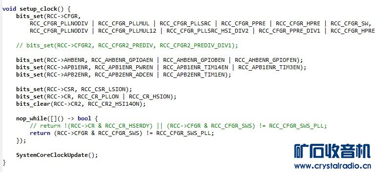

发表于 2020-1-3 11:31:08 | 显示全部楼层
分立元件 发表于 2020-1-2 22:38
代码字符太长了,看的头晕,IO使用之前都要初始化后才能使用!子函数用的少,都是封装成头文件,其它和51 ...
STM32要高档一些,有棵时钟树。通过各种分频/倍频来得到你想要的工作频率。如果不初始化这个树,那么系统将以8MHz的龟速运行。STM32中的所有设备都要单独配置时钟以后才能工作。只要理解了这点,它就没比51复杂到哪里去。再就是STM32里的各种设备配置较多,基本上参考STM32的手册就足够了。然后再就是一些坑...比如我上次用TIMER,相同的配置,TIM3,TIM14都能工作,但TIM1就是不工作,搞了半天发现TIM1配置了死区参数才工作...可我只用它生成个PWM而已,又不驱动H桥....
其实我觉得自己操作寄存器比用ST的库更方便,和手册可以一一对应...我就是自己简单封装了一些工具直接操作寄存器的

发表于 2020-1-5 02:14:16 | 显示全部楼层
楼主的程序还差一件事,STM32进入main后,第一件事是设置flash等等周期,第二步才是配置系统时钟,不然主频超过36MHz有一定机率出错。关于这点用户手册没写,编程手册才有。
