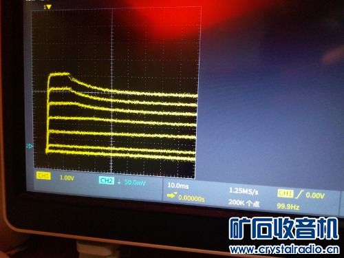

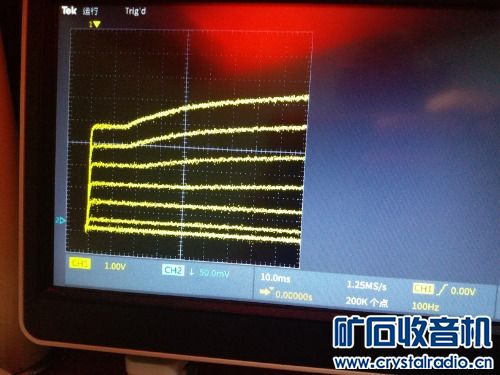

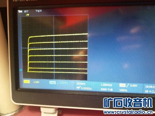

典型的几个样子,基级电流5uA步进,纵轴取样电阻为100R,所以ic纵轴计算为纵轴电压/100。手册截图长电的。
发表于 2019-12-28 19:51:17 来自手机 | 显示全部楼层
这是9014的。楼主可以参考下上面几张9018的图,查下电路。

您测量的9018和我测量的差不多。9014也差不多。曲线就是这样子。
9014很正常。但是,9018,居然出现了负阻值现象。好像是从2v开始,电流一大了,就出现ic随vc降低下来,然后走平这样的曲线。
好像是放大倍数,突然降了下来。这样的话,在负阻值位置,很容易振荡吧。
不知道其他老师测量的怎么样?
发表于 2019-12-28 22:43:12 | 显示全部楼层
9014很正常。但是,9018,居然出现了 ...
您指的负阻值是dVce/dIc吗?粗略看,Ic控制在比较小的水平下还是没啥问题的。但我的图示仪Ib最小档就是5uA的了,要不然可以多画几天小电流的了。这些杂牌管看起来和长电的那个手册相差很远。

tudou2048 发表于 2019-12-28 22:43
您指的负阻值是dVce/dIc吗?粗略看,Ic控制在比较小的水平下还是没啥问题的。但我的图示仪Ib最小档就是5u ...
是啊,就是这意思。
别的管子没有发现这问题。
上面的曲线向上拐,是弱击穿,导致电流大;向下拐,很是奇怪。

发表于 2019-12-30 12:37:09 来自手机 | 显示全部楼层
量子隧道 发表于 2019-12-30 11:11
很可能9018没问题,是测试时自激了。9018是超高频管,对管脚连线寄生参数敏感。测试仪的连线很长,只适合 ...
50只里有4只这样的。这个图示晶体仪扫描周期是ms级的。
