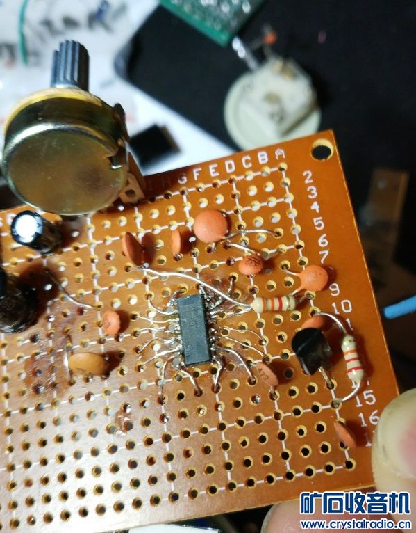

昨天用TDA7021做个收音。    信号输入有1级放大9018.
调试好久   就是不出声音  有噪音。谐振频率也在范围内。
最后把引线接到 12脚 上  就可以收台了。
今天我又测试了下。接在9018前面  都是噪音    没台了。
9018是我在宝  上买的      翻了下之前的帖子   都评论9018的噪音低。
我现在想 是不是管子的质量不行呀
还有件事情  昨天排查的时候   有个瓷片472   只有2.多NF
现在这些东西 差距怎么这么大?
还只是我碰到这样问题。大家讨论下

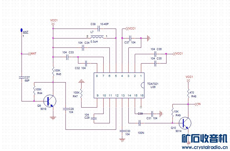

这么多人都指出是9018的集电极电阻取100k不合适。
楼主还在这里纠结,是不是买到假管了。电路不改正,你用一万个图示仪来测9018,都没有用。
先把那个集电极电阻换成470欧,或者1K,再来讨论吧。

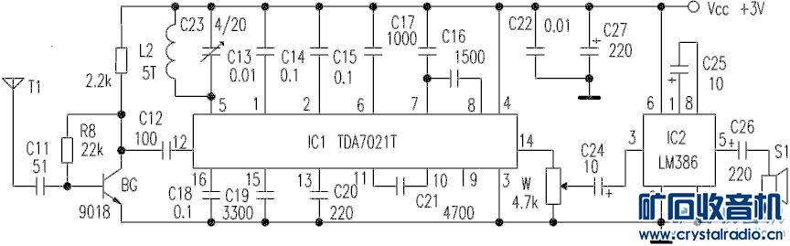

上图,你接的电路图,9018单管高放很简单的电路。一个管子两个电阻外加两个瓷片电容
发表于 2019-12-28 14:43:46 来自手机 | 显示全部楼层
基极那个电阻一端接集电极,不要接电源+

就这么一个问题丢上来,让大家猜???猜是不是元件问题?是不是电路问题?是不是参数问题?是不是焊接问题???好歹上个电路,上个实物不然大伙猜?我猜你焊接错误。图

 楼主| 发表于 2019-12-28 18:24:46 | 显示全部楼层
原理图刚画  参数还没修改。
装备打样   在继续测试
补充内容 (2019-12-30 15:07):
原理图是刚画的  还没修改。。想删也删不掉了  。造成很多人只看图片。。。没看到这段话。。。。实际参数是按下面网络上的  做的

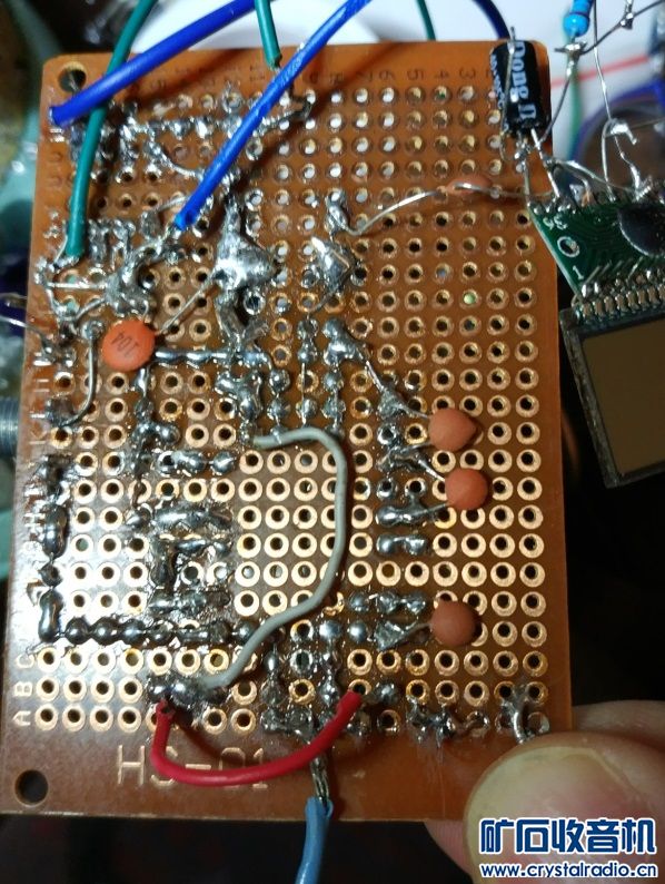

 楼主| 发表于 2019-12-28 18:25:26 | 显示全部楼层
sfes1314 发表于 2019-12-28 17:34
就这么一个问题丢上来,让大家猜???猜是不是元件问题?是不是电路问题?是不是参数问题?是不是焊接问题 ...
焊接的太乱      已经发上来了
发表于 2019-12-28 18:36:28 来自手机 | 显示全部楼层
R45怎么取100K啊?管子都饱和了。改成1K吧
 楼主| 发表于 2019-12-28 18:38:57 | 显示全部楼层
刚画的  还没修改呢    板子是按
这电路做的
补充内容 (2019-12-30 15:08):
大家注意  实际是按这个图做的   ,郁闷了

发表于 2019-12-28 19:18:04 来自手机 | 显示全部楼层
偏置电阻22K感觉还是偏小,在2.2K集电极电阻下,三极管基本上会饱和。因为做100M的高频放大,9018要取几毫安电流才容易获得较高的Ft和较低的Nf,一般集电极不接电阻,可以将2.2K电阻换为零点几微亨的空心线圈,用漆包线在直径5MM的螺丝刀上密绕十几二十圈即可,可以提高高频增益,抑制低频增益。
