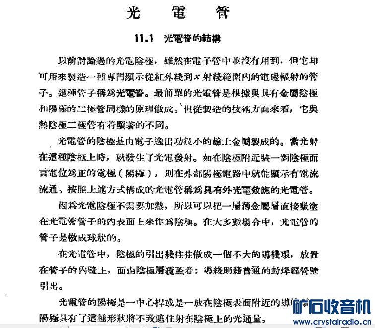

阴极发射电子用的是加热能量,这里强光手电也是个能量源,其激活阴极的程度除掉能量的大小还与光的波长有关。下面的电真空器件“光电管”可以做理解参考。
