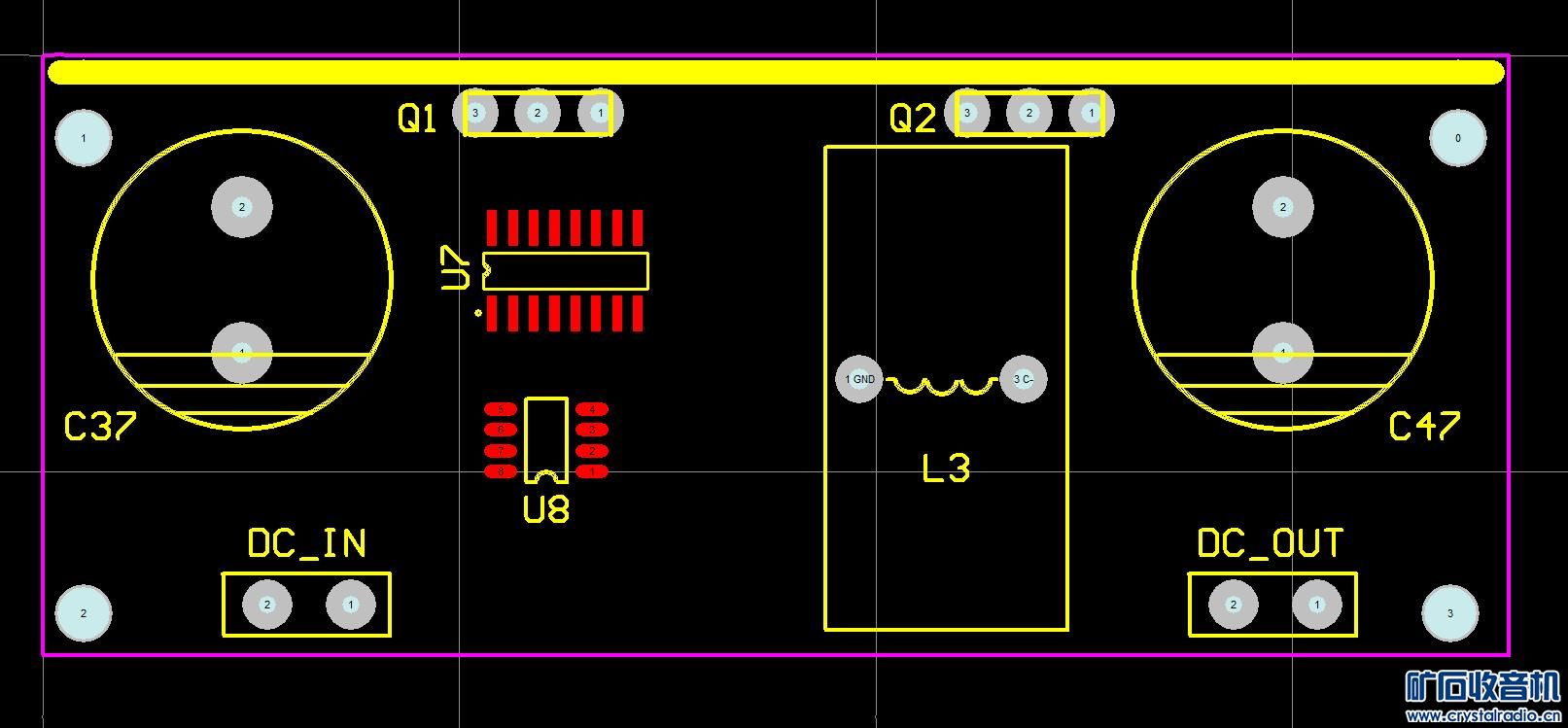

发表于 2020-5-31 21:32:59 | 显示全部楼层
闻太师 发表于 2020-5-31 17:39
我现在画板布局有点纠结,您帮我参谋参谋。
板子右边是PWM控制器+MOS驱动,中间是功率电感和滤波电容, ...
下图这样怎样?
随便找了几个封装,可能跟您的实际情况出入很大。
 楼主| 发表于 2020-6-1 10:35:52 | 显示全部楼层
发表于 2020-6-1 21:33:59 | 显示全部楼层
闻太师 发表于 2020-6-1 10:35
我本来是想数控板和电源板做在一块板上,上半部分是数控板下部分是电源板,中间开槽并用端子连接起来。这 ...
功率管放底层,整块板子趴在散热器上,这样是否方便点吗?
