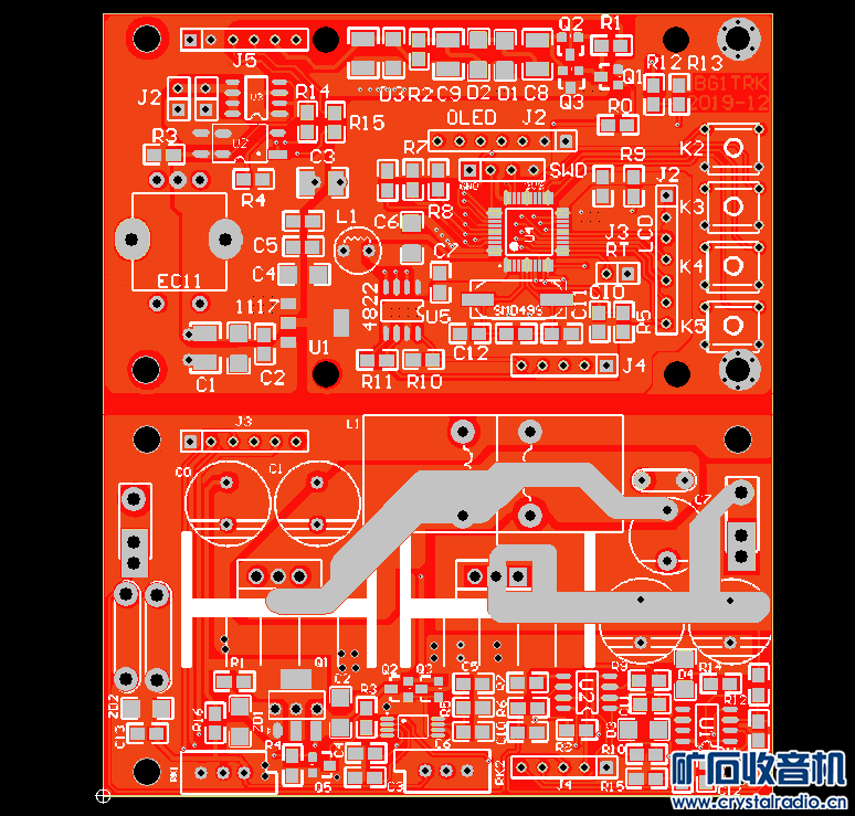

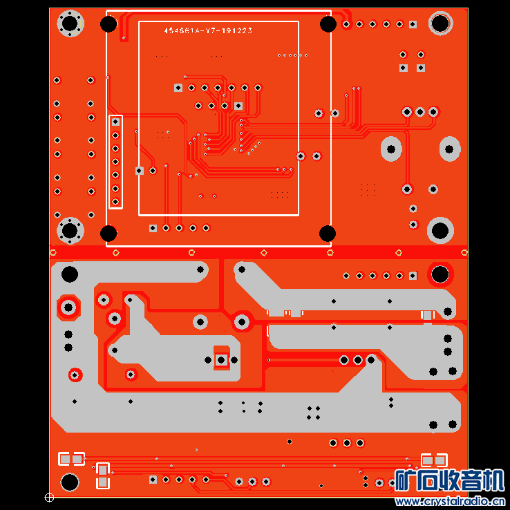

这次弄得就是PWM控制器加外置MOS的方式,刚把板子弄好,周末应该能拿到样品。
贪大,想把电流做到10A,用了TO220封装的管子、大号的磁环电感,80*45的板子显得很局促,弄了好久才勉强把元器件都安置妥当,线宽不够镀锡凑。看来以后要转向0603的贴片件,0805没省多少地方。

发表于 2019-12-26 21:40:01 | 显示全部楼层
闻太师 发表于 2019-12-26 17:58
下半部分元件摆的好密集啊,焊起来有一定难度。
话说用那种带外置基准的PWM控制器做是不是更灵活一些。
这板子的贴片件准备用刷锡膏、加热台“烧烤”的方式焊接,不用烙铁,焊接难度降低些。
手上有几块服务器电源,原打算只用一块电源配这套玩意。这几天详细算了算主要元器件参数,12V供电的情况下电感峰值电流33A,储能电容、滤波电容电流16A,MOS管峰值电流48A!太贪大了,12V供电输出30V、10A的任务几乎不可能完成。至少要用2块服务器电源,把供电电压提到24V也许勉强能达到预期。
想玩大电流还是老老实实用Buck踏实,不能耍小聪明
没想过外置基准,这个搞完后,DC-DC准备用Buck再做一版大功率型的,一套数控配两种板,可玩性比较高。

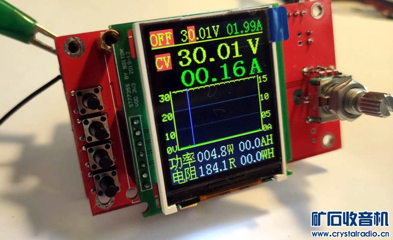

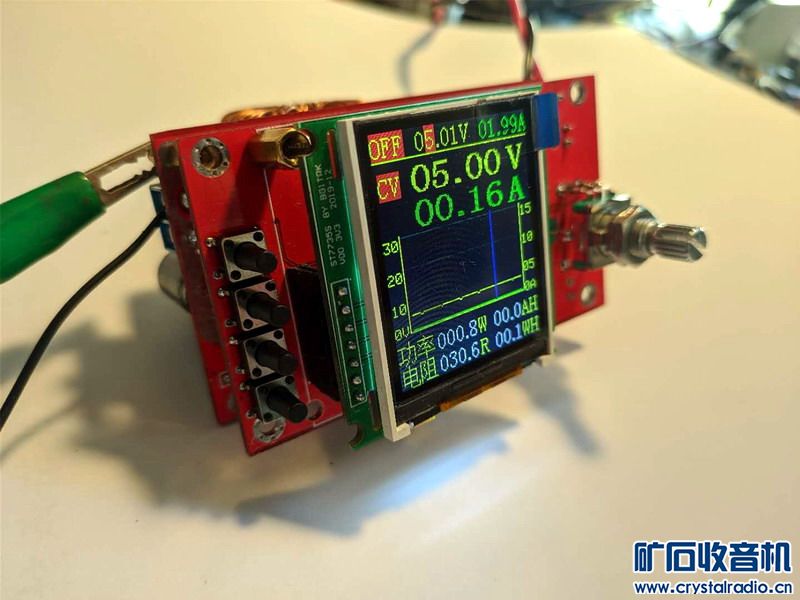

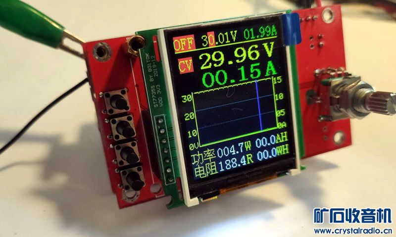

大概弄得差不多了,发现些问题,准备做第二版。
数控部分没有问题,比较担心的负压生成电路实际表现很稳定,后加入了掉电后参数保存功能,几十次开关机无一失误。
DCDC板问题比较大,环路不稳定,大概有几十到百毫伏的“抖动”。带载能力差,大概是那个电感的磁芯材质不行,等待备件中。
上几个图吧,输入15V,降压到5V、升压到30V的大概状况:

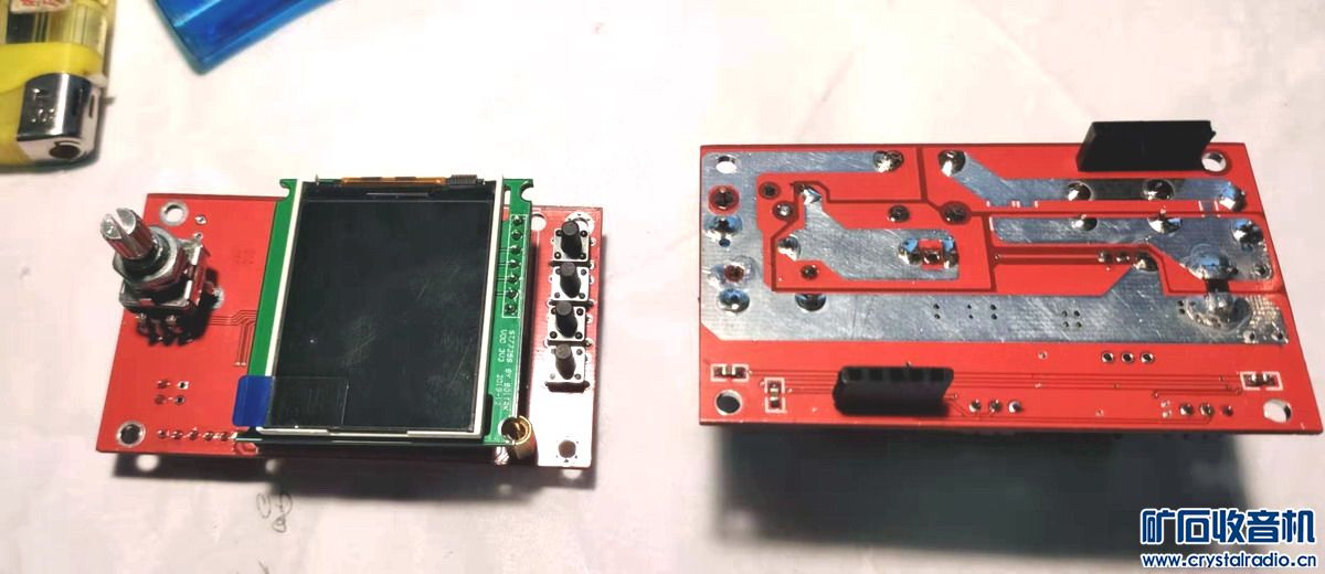

看您数控板上几乎没有电解电容,莫非大容量的都是钽电容?能不没每块板子正反面都拍个特写让我学习一下。 ...
您那板子的参数已经很不错了,还要向您学习。
现在这个DC-DC方案好处是能升压,随便找个电源怼上就能工作。坏处是想做大电流实在是麻烦,有个电容现在还不知道选啥。
大电流还是要回归Buck,有时间的话再弄快Buck方案的DCDC板与数控板配套。
两块板正反面的图片好像以前发过:
数控板上的电解就10UF、22UF两种规格,全是贴片。画板时考虑到要做掉电保存,留了大容量电解的位置。实际测下来,10UF电容就够MCU做掉电保存了,预留没用上。
