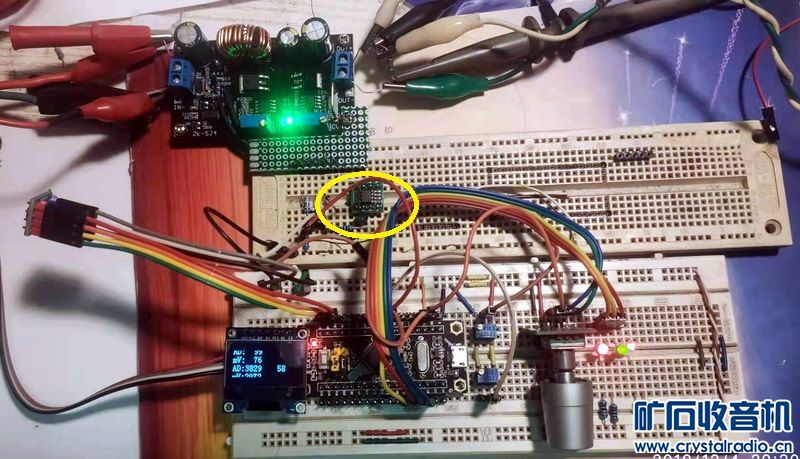

闻太师 发表于 2019-12-4 10:56
方案1尝试加大CV运放的积分时间常数,稳定性大大改善,用示波器交流档看到的是较好的三角波,直流档看 ...
临时又把验证电路搭起来,看看有没有您说的不稳定的问题。地摊图:
DC-DC部分用成品板改了改,引出需要的节点通过插针插到运放板上。黄圈内是一块LM358做CV控制,积分电容0.1UF,时间常数0.1mS。

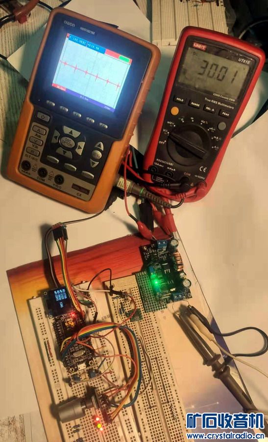

DC-DC板输入电压15V,升压状态,输出30V时的波形:
降压状态,输出9V时的波形:
积分时间常数0.1ms--0.47ms,工况未见明显变化。运放输入、输出端都未见震荡,显示为几毫伏、几十赫兹的正弦波,疑为探头引入的工频干扰。
咱俩DC-DC用的拓扑不一样,测试用的板子开关频率实测420KHz。
