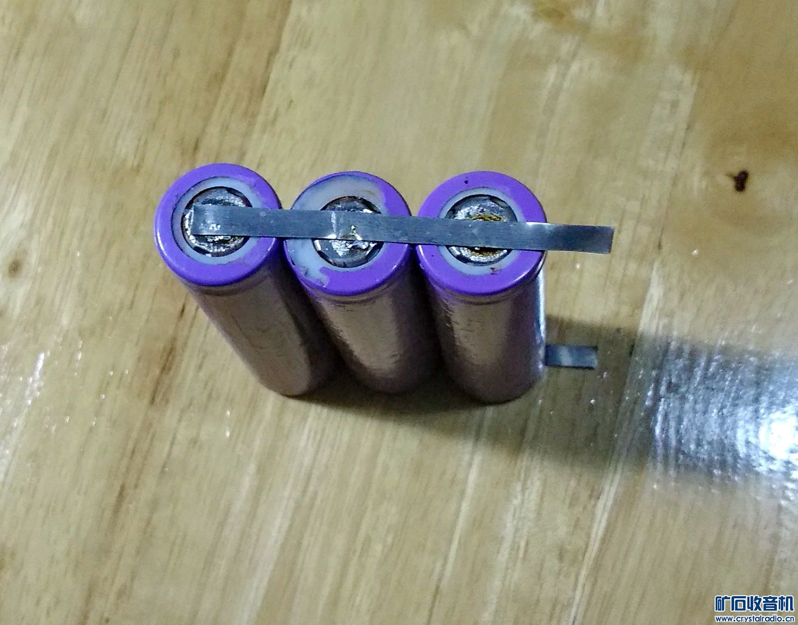

没有点焊机,如何解决18650连接问题?
发表于 2019-12-1 09:44:25 | 显示全部楼层
直街焊上就完了,注意时间

 楼主| 发表于 2019-12-1 13:30:02 | 显示全部楼层
谢谢各位坛友,综合2楼河西老道版主、3楼2019年11月10日坛友、14楼lvgang1962坛友的方法焊接成功,现将过程简介如下:
找了三节废旧电池做试验:
1、去除氧化层:先打磨电池正负极和镍片上的氧化层;
2、搪锡:用松香助焊,分别将打磨好的部位搪上少许锡,用的是35W电烙铁;
3、焊接:将电池和镍片上已搪好的锡面相对,在镍片反面相应位置用烙铁加热2-3秒;效果如下
发表于 2019-12-1 13:53:00 | 显示全部楼层
哪有那么麻烦的事?新买18650+26650用橡皮擦擦50W烙铁对付了事。

发表于 2019-12-1 20:16:41 | 显示全部楼层
用点助焊剂,直接焊上。

发表于 2020-1-25 19:34:54 | 显示全部楼层
建议用一点点助焊液,要牢靠很多。毕竟材料是钢,不是铜

发表于 2020-2-1 01:44:21 来自手机 | 显示全部楼层
18650用助焊剂就很好焊,铝壳就要点焊了
