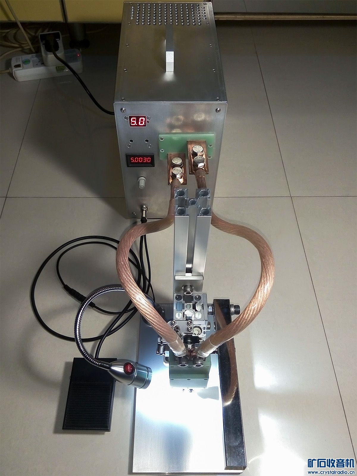

发表于 2019-11-30 16:01:18 | 显示全部楼层
LGCZ 发表于 2019-11-30 14:58
谢谢回复,见过这样的介绍,只是不敢试,因为不知会产生什么后果?
你点焊机又没有,又害怕不敢用电烙铁焊锡焊接,那就无解了。。。
要么你让卖家帮你点焊好。
要么你出来回快递费我免费帮你点焊。
其实少量的几棵锂电池可以用焊锡焊接,但是焊接时间要越短越好!!!主要害怕时间稍长,巨大的热量传导进电池内部,引起电池内部压力激增,另外也害怕高温把正极帽下面的绝缘垫片融化引起短路。电池和连接片预先分别搪锡,在快速焊接吧。

 楼主| 发表于 2019-11-30 16:04:23 | 显示全部楼层
songle 发表于 2019-11-30 15:52
激光焊机比点焊机还好用
是的,可业余条件下这些设备只能是奢望了,也曾想用微波炉变压器DIY点焊机的,可眼高手低总没实施

 楼主| 发表于 2019-11-30 16:12:00 | 显示全部楼层
要么你让卖家帮你点焊好。
要么你出来 ...
漂亮的机器。
