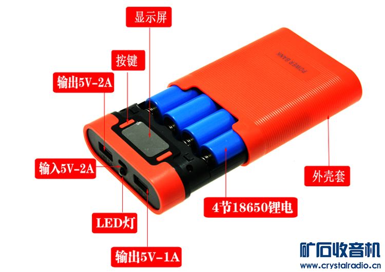

如果18650多?
买个这种, 野外带100节,不用焊,换电池就是了
