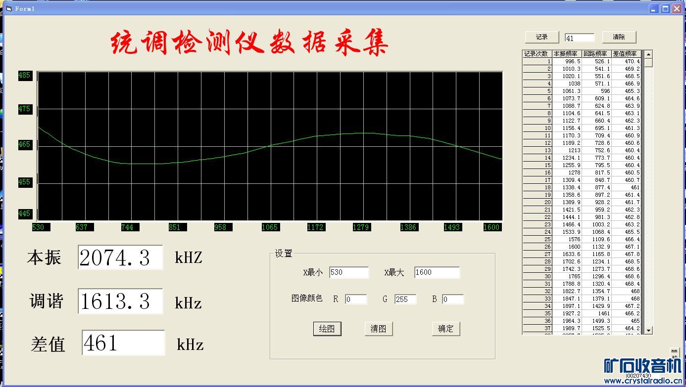

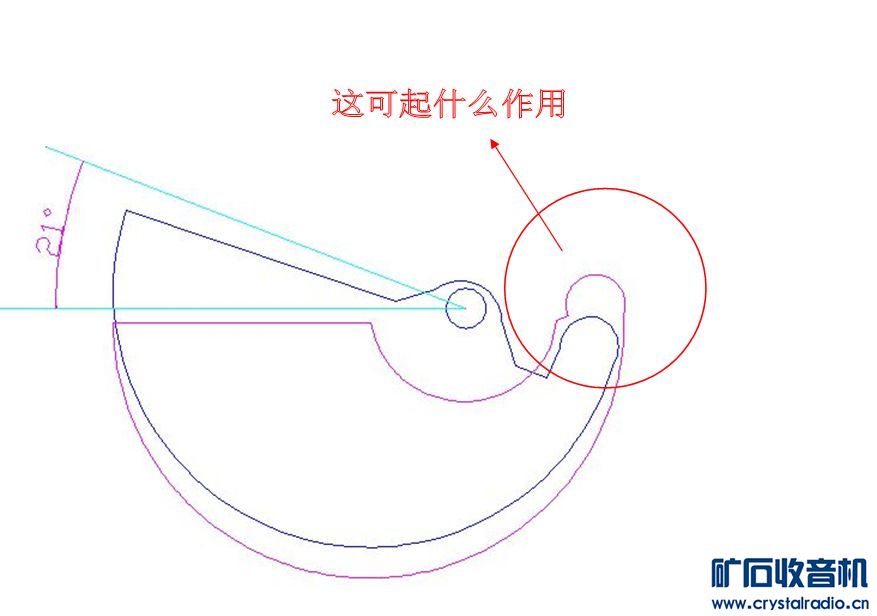

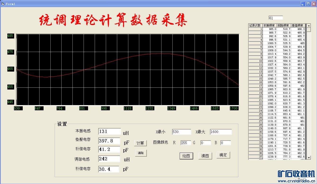

今天想通过统调理论计算来验证三点统调监测仪的实际数据情况,费了好长时间反复修改电感和电容数据,也无法得到在实际统调中选取的统调点,将获得最理想的图像发出。另外采用不同的365双联,实际测量结果也不同,还有一个疑惑的问题,双联的这个结构变化起什么作用?见图片。
发表于 2019-12-5 03:24:23 | 显示全部楼层
changwanren 发表于 2019-12-4 14:43
今天想通过统调理论计算来验证三点统调监测仪的实际数据情况,费了好长时间反复修改电感和电容数据,也无法 ...
这应是改善最高端频率刻度过于挤压在一堆的现象,如不是这样处理,刻度盆高频端连频率的字也挤不下.五十年
代之前有一种刀状可变电容器,刻度盆中波频率从535--1605KHZ是完全精密等分的,但所占空间非常大,厂家无法
用于商品机,销路不佳而停产.

实测统调曲线和理论统调计算对比。

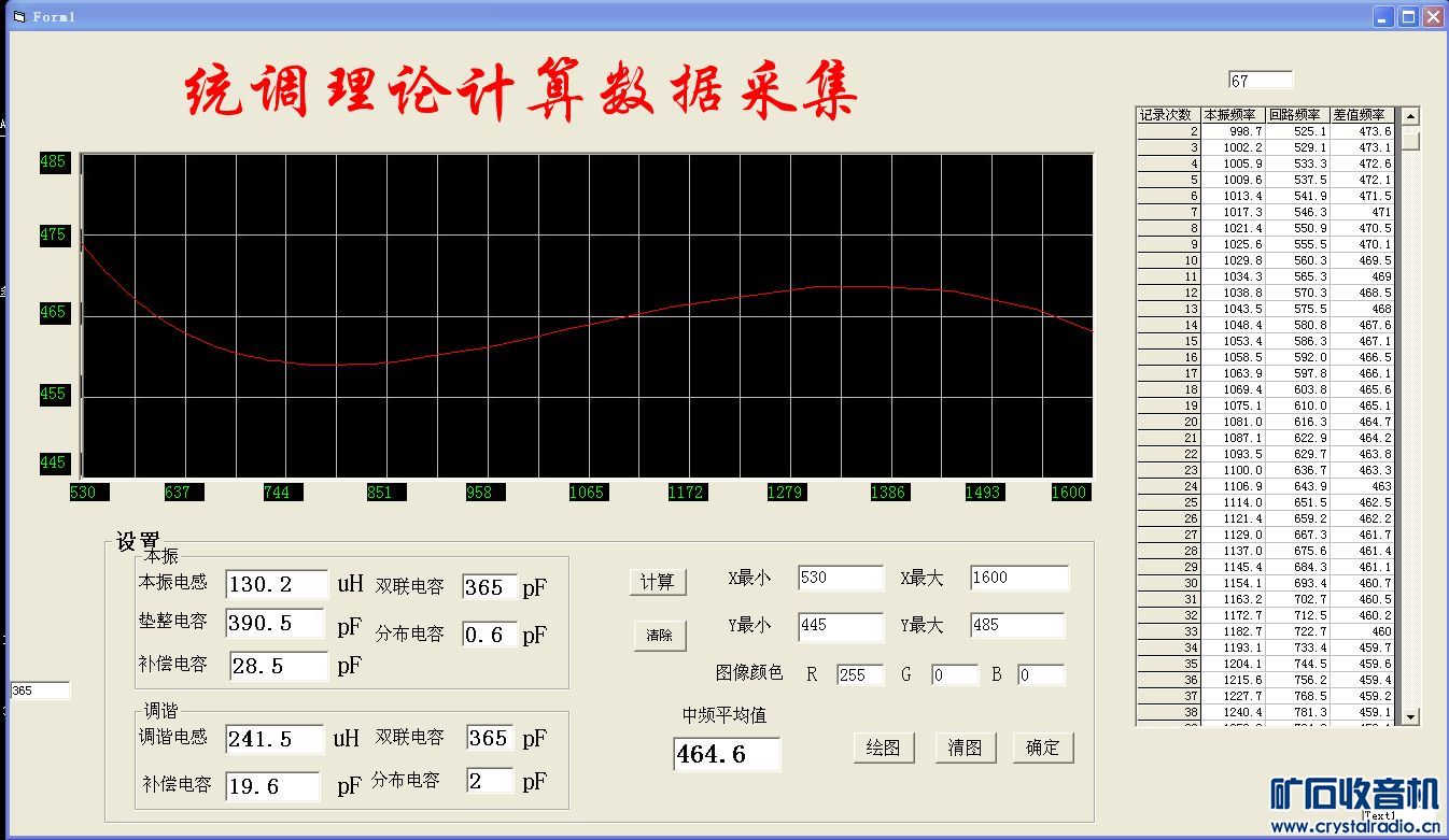

 楼主| 发表于 2020-1-14 10:00:10 | 显示全部楼层
理论计算统调加上磁棒线圈和本振线圈的分布电容之后,得到的图像和实际采集更接近。
