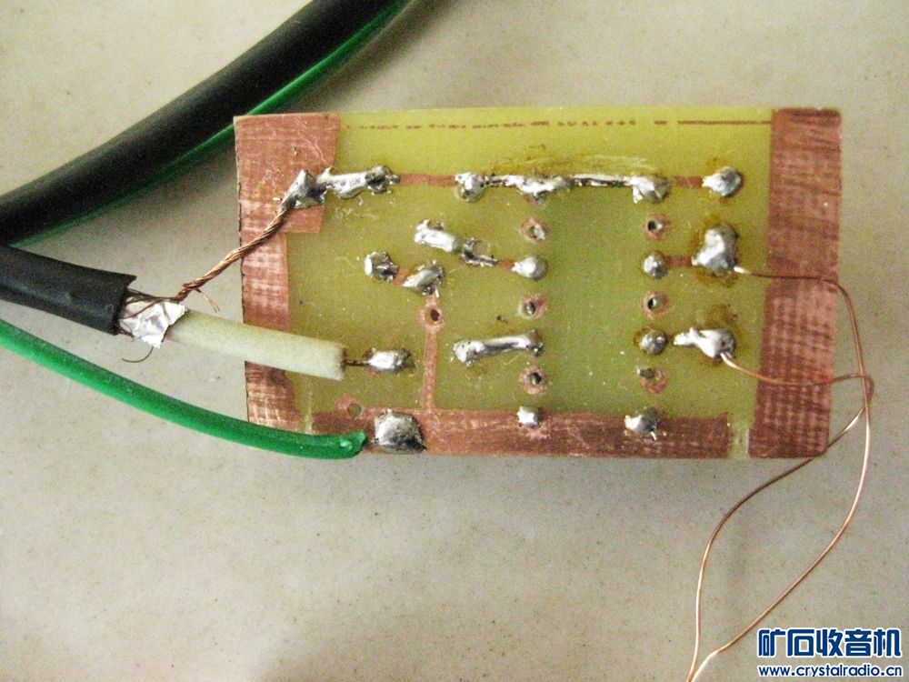

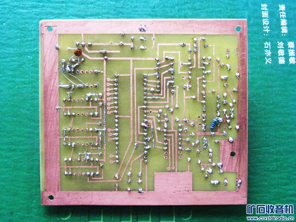

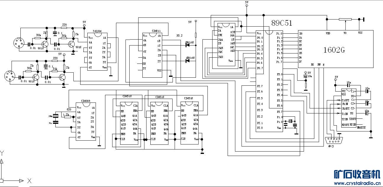

      关于收音机的统调,传统的方法常用铜铁棒统调,理论上的三点统调有计算垫整电容和补偿电容的方法,有三点统调的S形跟踪图像,也有的坛友采用电脑数据处理得出最佳统调的最大偏调数据,但是,我还没看到经过实际测量的统调跟踪图像的样子,所以,本人DIY了一个“三点统调监测仪”可以实际检测三点统调跟踪的情形,并能绘出S形跟踪图像。

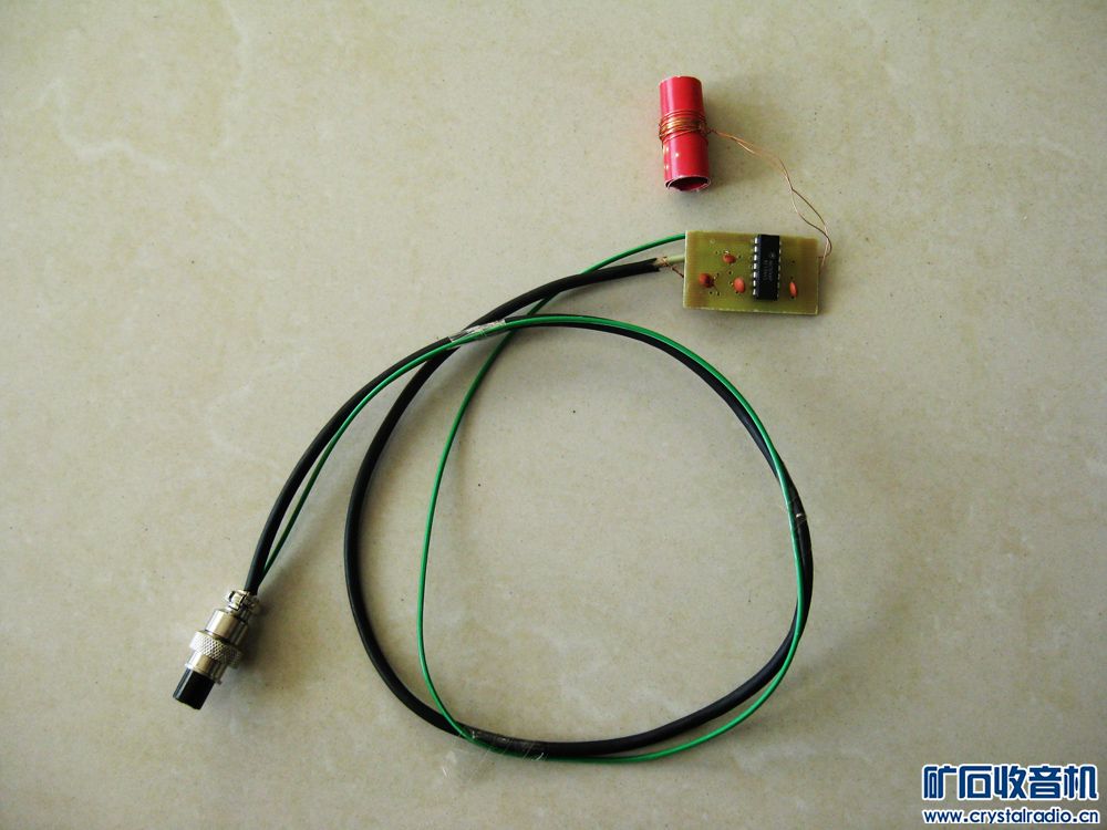

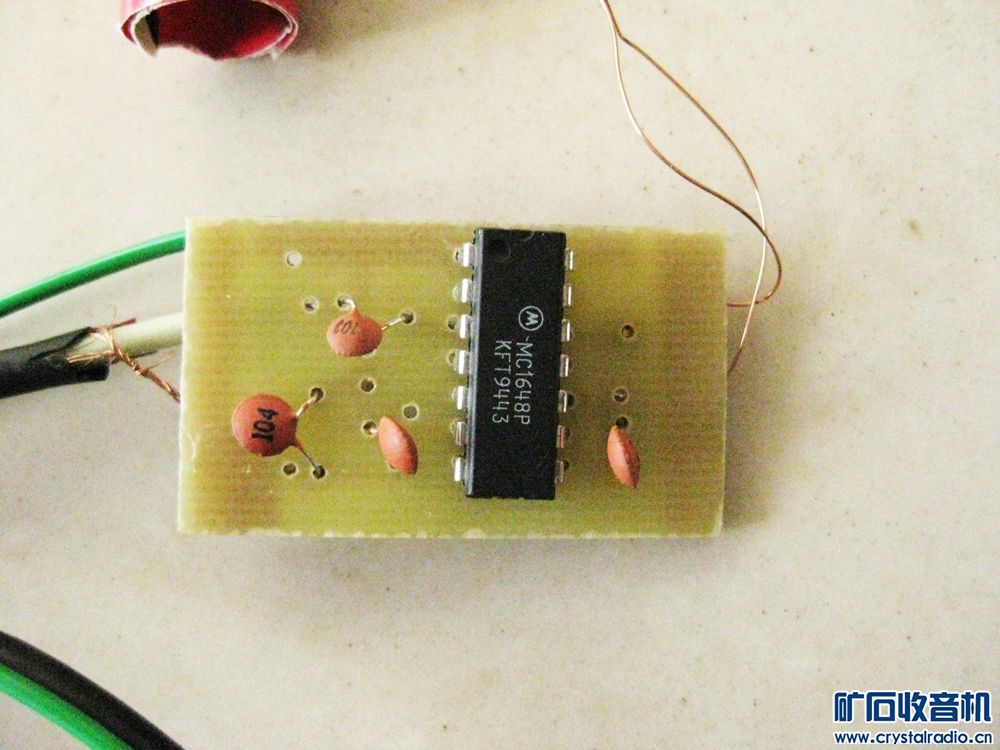

      1、设计思路及论证:(1)、采用单片机DIY一个两路频率计,一路测量本振频率,一路测量调谐回路频率,并求出二者频率差。(2)、测量本振频率的探头采用2SK168场管,输入阻抗高,输入电容6.8p,测量点由振荡电路抽头取出信号,由于抽头匝数与总匝数比为20:1之多,反馈到振荡回路的电容为6.8/400=0.017p,对振荡回路频率影响很小,可忽略不计。(3)、调谐回路采用MC1648通过调谐回路的LC产生震荡,由于MC1648易起振,灵敏度很高。输入电容6p,通过制作一个次级线圈套在磁棒上使其起振,若次级线圈为总匝数的四分之一,反馈到谐振回路的电容有6/16=0.375p。若次级线圈为总匝数的八分之一,反馈到谐振回路的电容有6/64=0.093p。(4)、三个频率通过1602液晶屏显示。(5)、单片机通过串口与电脑连接,获取数据,处理数据绘制图像。
      2、设计电路图见图片
      3、实测MC1648的分布电容对谐振回路影响,测得最高震荡频率为2685.3KHz,最低振荡频率为533.9KHz,2685.3/533.9=5.029,5.029的平方等于25.29,365p除以25.29=14.43p,减去双联12p,等于2.43p。这2.43p包含线圈的分布电容,线圈总匝数80匝,MC1648在磁棒上匝数为15匝,80/15约等于5倍,平方后为25,6p电容除以25等于0.24p,反馈到谐振回路的电容是0.24p。实测视频:
https://v.youku.com/v_show/id_XN ... j.8428770.3416059.1

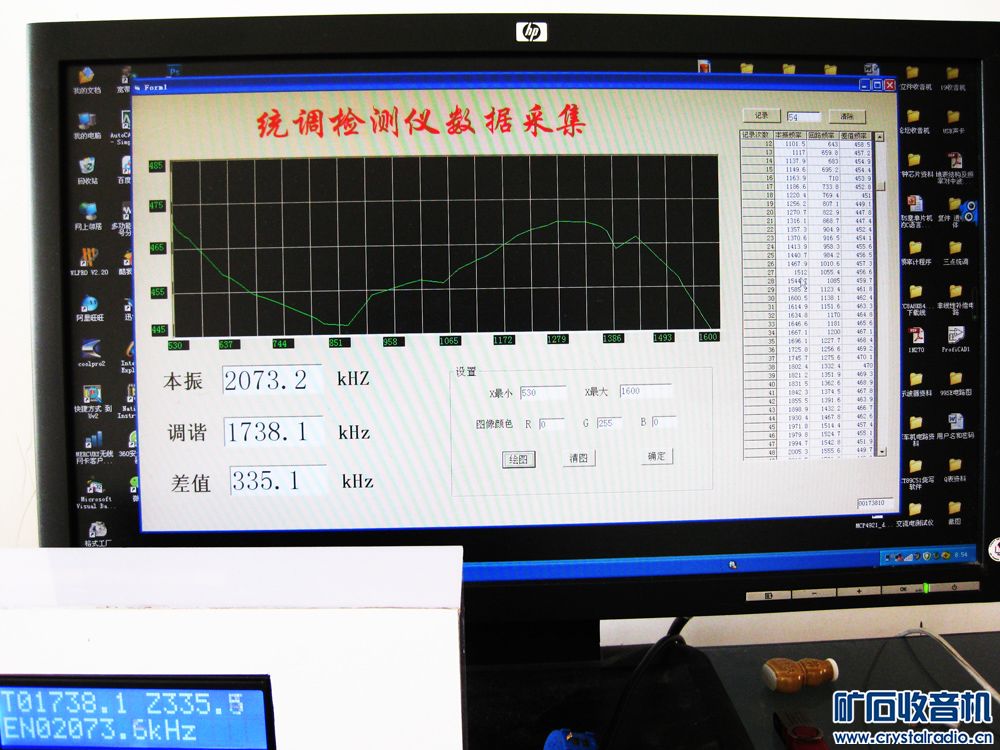

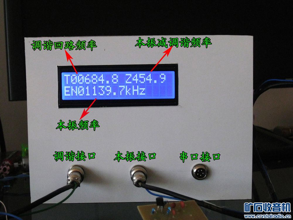

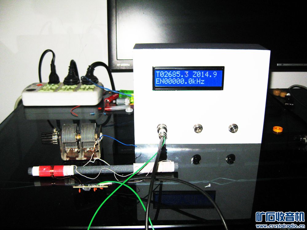

     4、使用效果,达到了设计预想的效果,通过连接电脑数据实际采集,作图,看到了各个频率点的实际统调情况,三个统调点的位置,偏调的最大值,(见统调截图),参照统调图像可以实现统调的最佳效果。若不与电脑连接,通过监测仪的1602屏可以看到各个频点的本振频率,调谐回路频率和本振减去调谐回路频率,完成统调。统调试机视频网址:
     5、采用统调监测仪统调后,拿掉监测仪后试机收台,感觉效果很理想,若觉MC1648反馈到调谐回路的0.24p电容影响了高端的统调,可以使用信号发生器,调到你用监测仪高端统调时的频率,调整调谐回路补偿电容,是接收信号最强,则补回这0.24p电容,效果和电脑采集数据一致了。

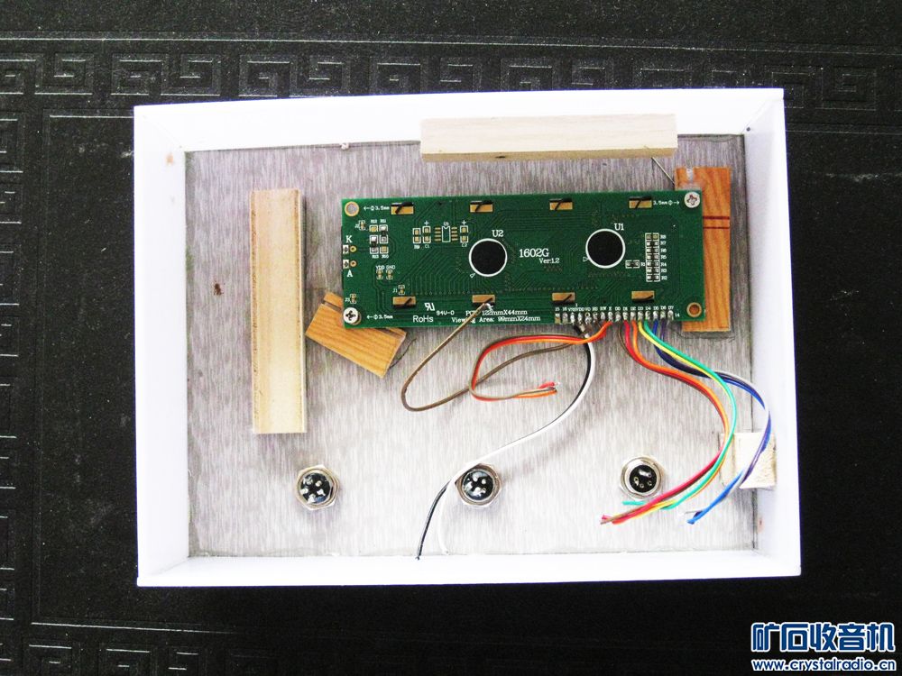

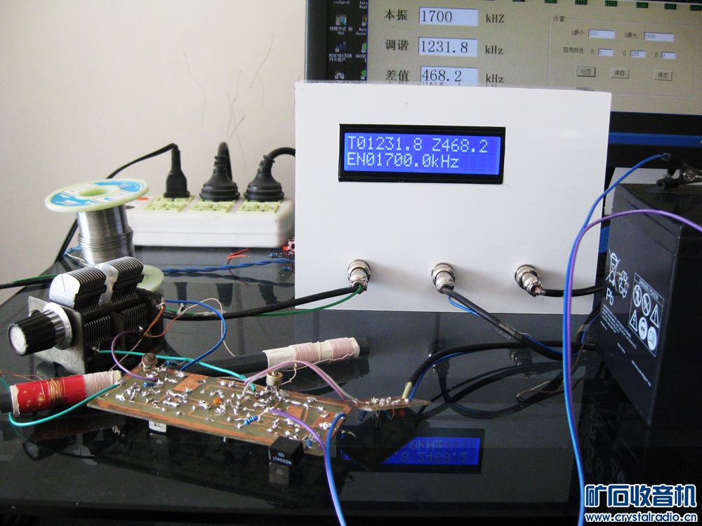

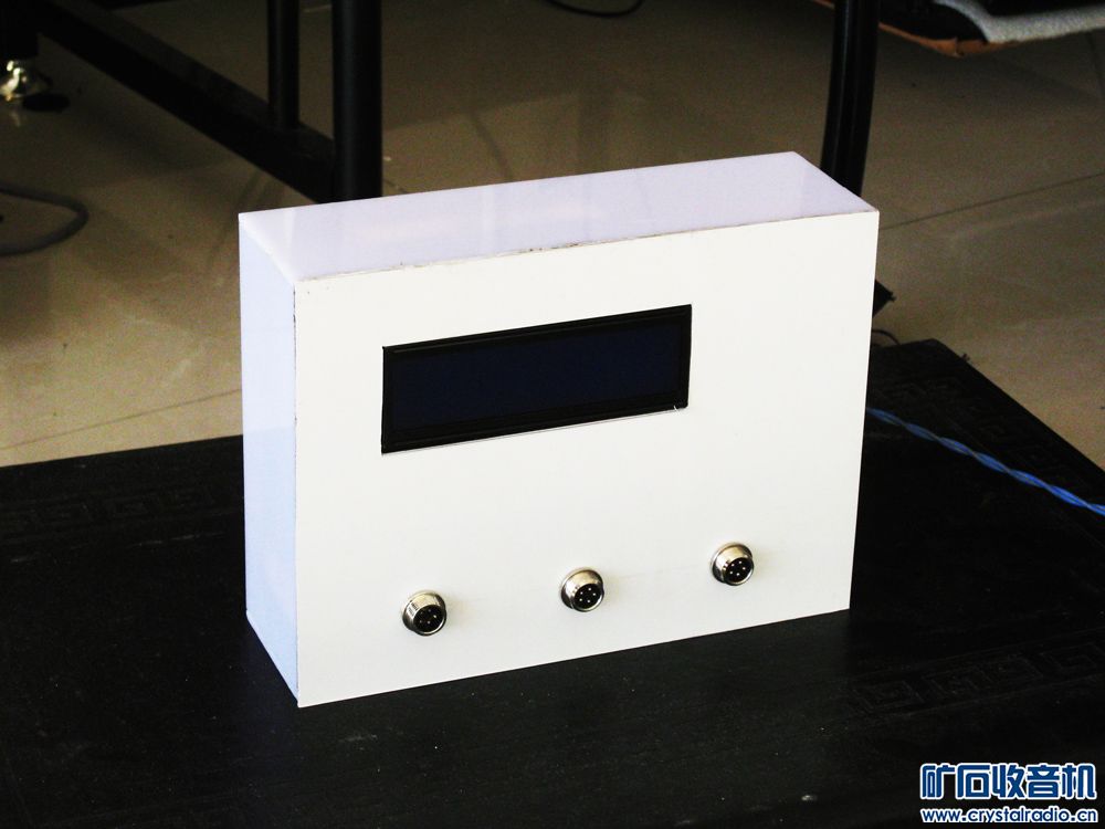

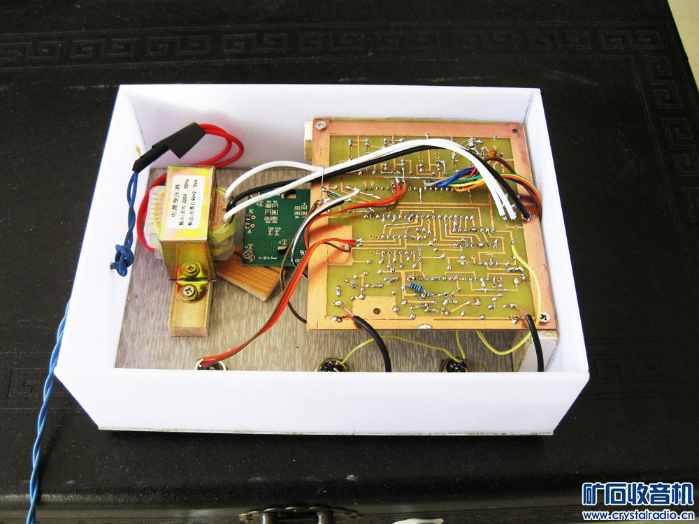

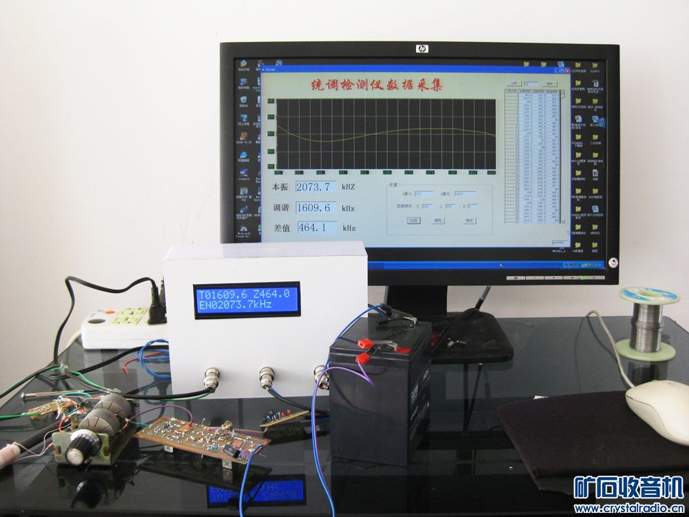

图片补充,三点统调监测仪总装
 楼主| 发表于 2019-11-27 15:37:27 | 显示全部楼层

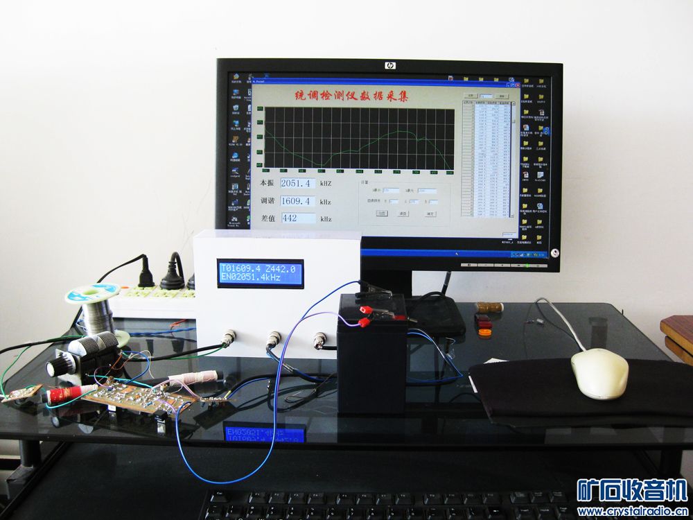

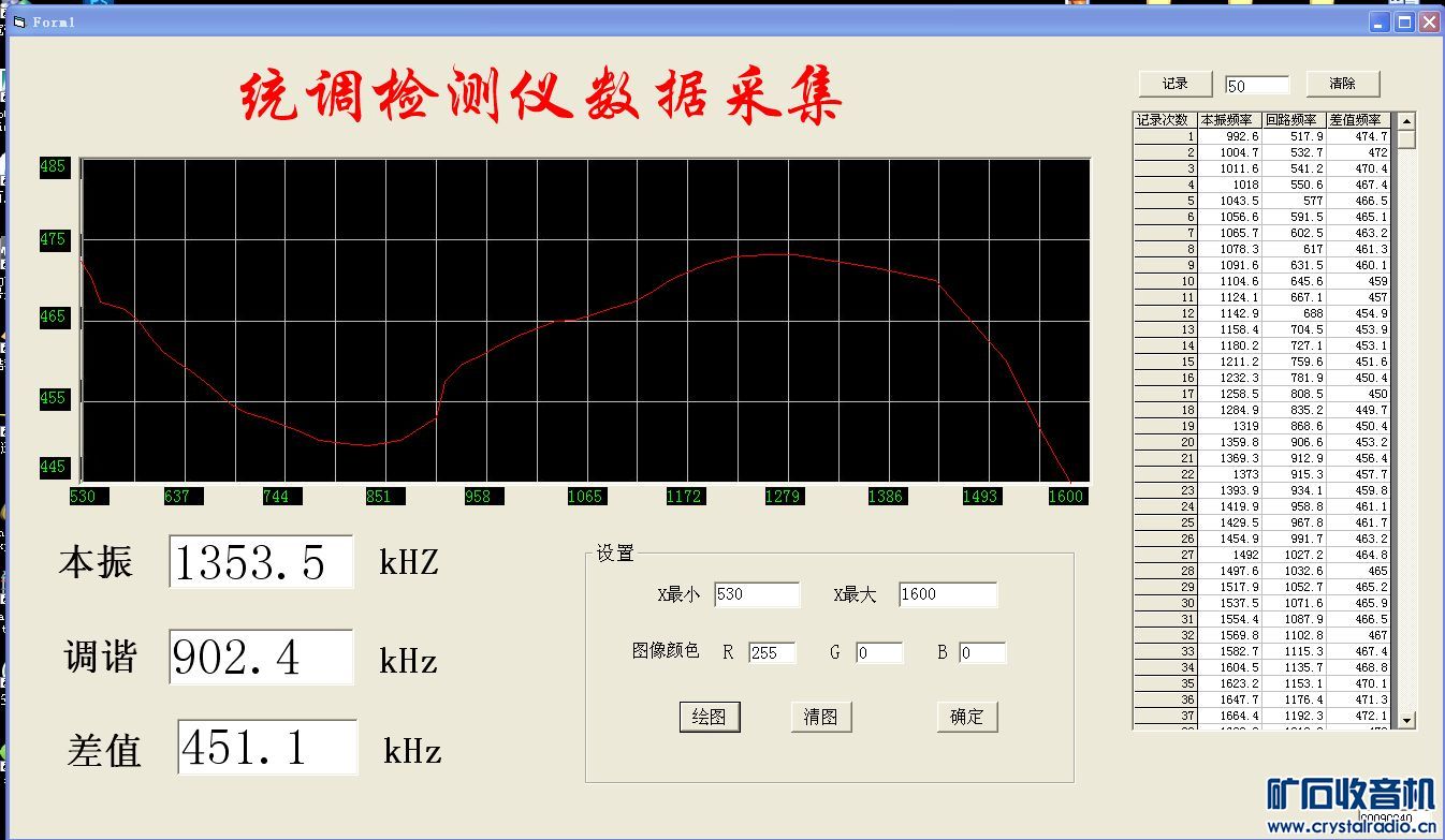

统调数据及作图截图

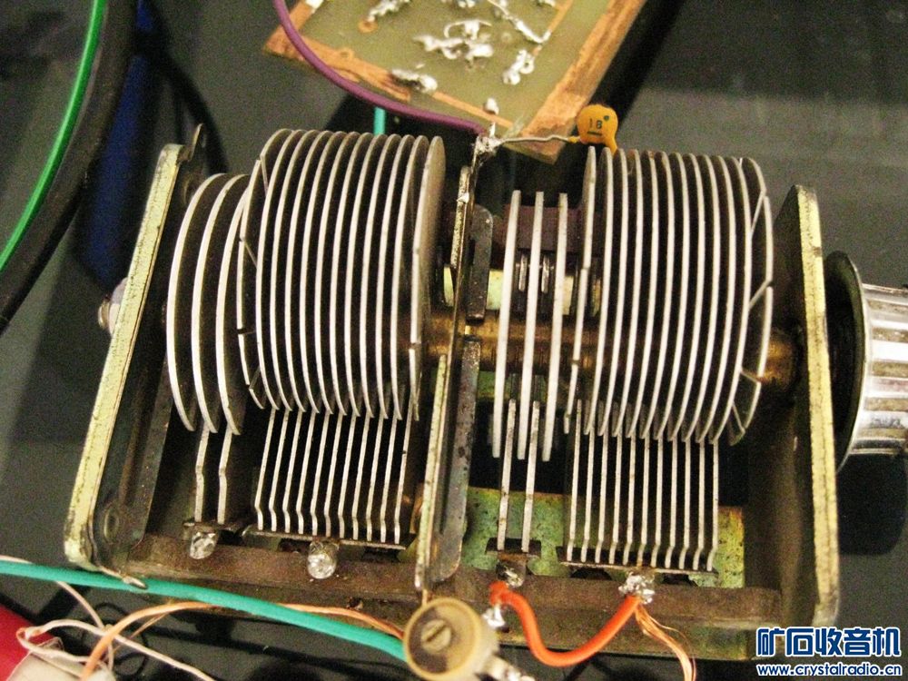

从3楼发的统调图像看,最大偏调达到了十多千赫兹,并且曲线也不圆滑,采用的是老双联,已生锈。换了一个带调频的四联,采集的图像曲线圆滑,通过改变花片的距离,得到了统调最大偏差为8KHz。

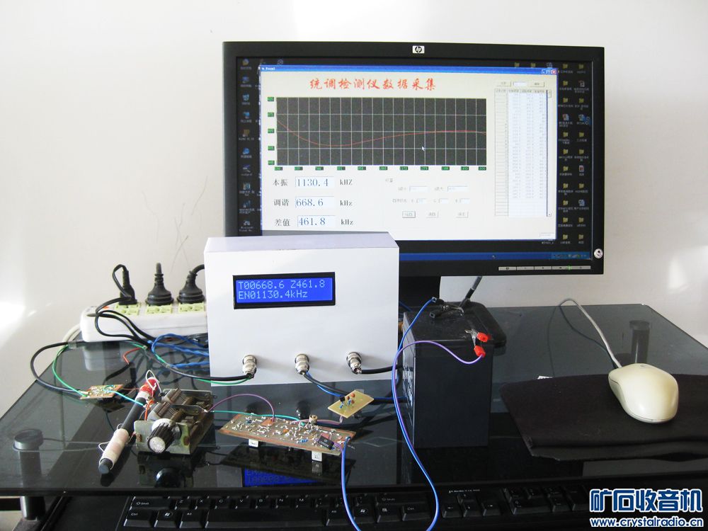

 楼主| 发表于 2019-11-28 13:29:35 | 显示全部楼层
     即使有统调监测仪,要想实现较精准统调还要下一番功夫,需要耐心,花费了将近两个小时的时间,反复调整补偿电容和垫整电容的大小,掰动花片,最后在调谐回路中发现20/5p可调电容不够大,又并联一只18p的的电容。振荡回路垫整电容原来是390p,误差10%,又并联一只20p电容。最后结果统调到最大偏调为4KHz。

 楼主| 发表于 2019-11-29 06:42:17 | 显示全部楼层
电脑显示曲线的软件是自编的,通过串口与DIY的三点统调监测仪相连,三点统调监测仪将数据传给电脑,软件将测得的数据绘制出统调曲线。

发表于 2019-11-29 12:47:00 | 显示全部楼层
这个做收音机三点统调太方便了,就是统调监测仪与电脑连接用的是串口,现在笔记本电脑都没有串口,如果改成USB接口会更方便一些
 楼主| 发表于 2019-11-29 13:05:33 | 显示全部楼层
pengsg 发表于 2019-11-29 12:47
这个做收音机三点统调太方便了,就是统调监测仪与电脑连接用的是串口,现在笔记本电脑都没有串口,如果改成 ...
我采用的是51单片机,不能直接与USB口连接,若要与USB口连接的话,可以在网上买一条USB转串口线,装上一个虚拟串口驱动程序就可以使用了。作为统调使用可以不接电脑,直接观看统调监测仪上显示屏上的数据就可以了,只是得不到图像曲线。
