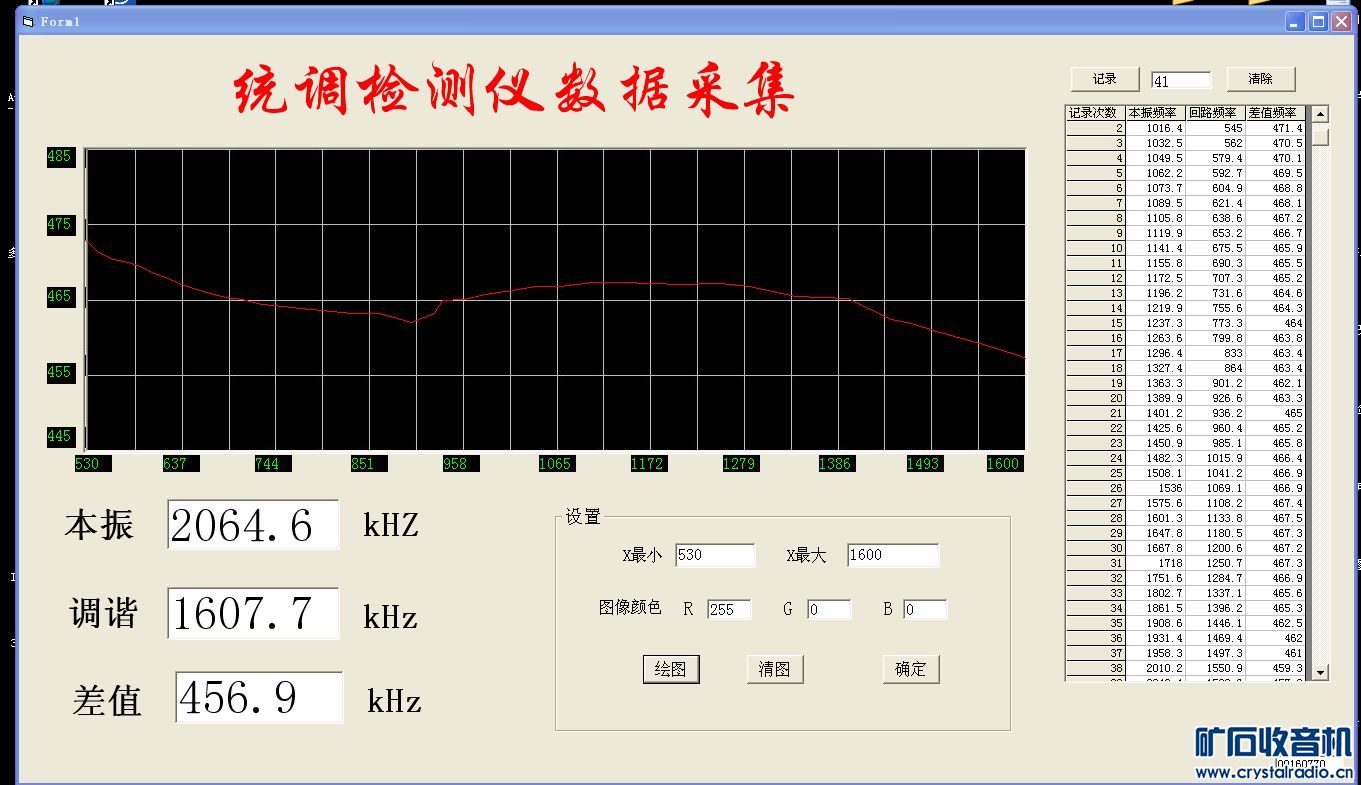

设想很好,制作也很快,但引入线分布电容显然影响了测量结果。
这种实验的方式很好,但仍然觉得目标不太清晰,最后的混频结果还是偏差比较大,特别是动了花片之后。对于一次变频,若能达到处处误差都在正负0.2%之内的结果,那就是非常完美的了,花片调整应以这个结果作为目标。
我觉得实验只有从根上做起,记录可变器件每一个等间距上的容量值,再代入分布电容,再以电子表格或计算机过程辅之,得出可以映照实际的误差曲线,这样对统调可以有更真切的理解,也是实践与理论结合的最好方法。
很抱歉说这些话,希望不会影响您的参赛成绩。

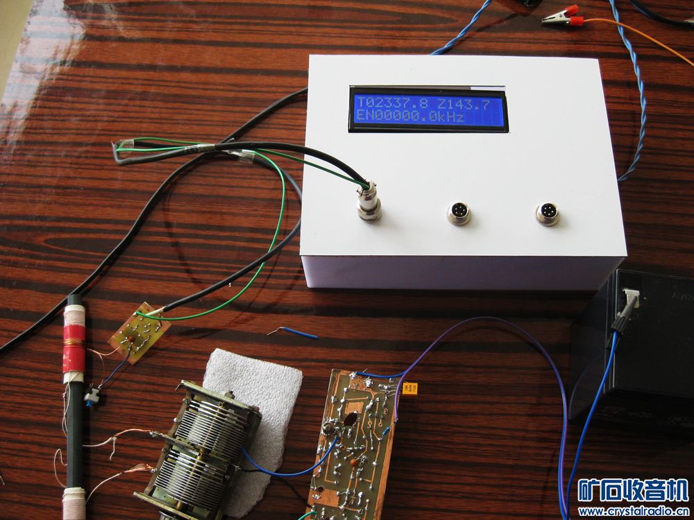

引线分布电容尤其是1648的6p输入电容对测量结果对电路有多大影响,是大家非常关心的事,但撤掉探头后又不知道偏差有多大,我做了如下实验,因为探头的分布电容和输入电容对高频端影响最大,同调好后,在最高端找到一个电台,去掉振荡回路的探头,观察频率偏移情况,然后再去掉调谐回路的探头,看看场强指示变化多少,为了观察场强变化,中放采用了8307。录一段操作视频,网址:
https://v.youku.com/v_show/id_XN ... j.8428770.3416059.1
我的结论是:
1、探头对震荡回路影响很小。
2、调谐回路探头对回路的影响只有在有载Q值很高时,才能表现出来,采用如下方法解决:撤掉探头之后场强指示会偏小一点,通过调整调谐回路微调,使场强指示回到原位就可以了。
3、应用此监测仪统调优于采用铜铁棒统调
实际统调偏差总会有的,达到理论统调结果业余条件下是很难做到的。
对于“记录可变器件每一个等间距上的容量值,再代入分布电容”是个好办法,但是对于实际应用还与要测量,还会有探头影响,我DIY电容计的误差只能做到1%左右,频率计精确到5位数没问题。
    制作此统调检测仪愿意是给活动小组教学三点统调时用的,通过实际数据数据采集总比将只讲统调理论有吸引力。
    此作品是对三点统调的一个新的尝试,不能把它当作高精度的仪器来看待。

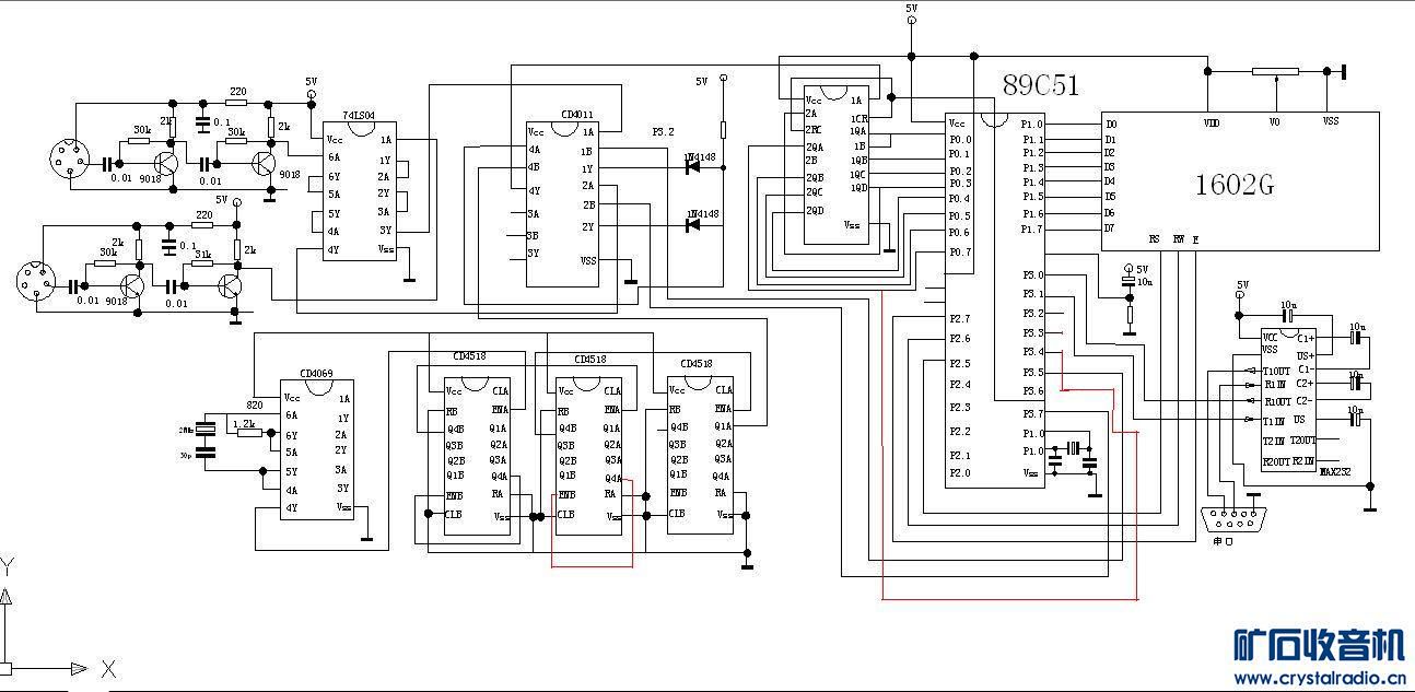

楼主思路着实高明,很想仿制,不过对电路有以下几个疑问:
1. 第二片CD4518是否缺少连线Q4A --> ENB ?
2. C51左侧的芯片未标明型号,猜测为74HC390 ?
3. C51右下角的两个P1.0应该是XTAL1/2, 右侧中部的未标识管脚应该是RST的上电复位?
另外,在下对频率测量原理也十分有兴趣,有些看不太懂,请楼主不吝赐教:
1. 4069与三个4518构成方波发生器10K分频后与74LS04整形后的输入信号分别送入与非门的作用是什么? (4011的目的应该只是用来控制测量哪一路频率)
2. 74HC390(如果没猜错)的作用是什么,是再进行100分频么,但为何所有的管脚都接入了C51的P0?
问题有点多, 不过还请楼主帮忙解答,万分感谢!

1、        确实少画了连线Q4A --> ENB,2、左侧芯片为74HC390,3、右下角的P0忘了修改是XTAL1/2,右侧中部的未标识管脚是RST的上电复位
4069与2MHz石英晶体产生2MHz震荡信号,经由3只CD4518进行200000分频后,得到10Hz信号,连接单片机P3.2脚中断0,每0.1秒采集一次数据。
两路频率信号经74LS04正形后送入74HC00(不是CD4011)通过单片机P3.5,P3.7脚控制,轮流选取两路频率信号。
74HC390是计数用,与P0相连是为了读取计数数据,芯片的2QD与单片机的P3.4脚计数T0相连(漏画),再接再着进行16位二进制计数。

发表于 2019-12-1 17:57:28 | 显示全部楼层
changwanren 发表于 2019-12-1 16:44
1、        确实少画了连线Q4A --> ENB,2、左侧芯片为74HC390,3、右下角的P0忘了修改是XTAL1/2,右侧中部的 ...
琢磨了一下,还是有些疑问:
1. 前两个4518级联,我理解应该能产生100x100=10K的分频,而最后那个4518,ENA每来一个下降沿,Q1A都应该翻转一次,只是作下降沿转换(前面的分频,看4518手册,ENA每10个下降沿产生一次Q4的下降沿)这里如何得到200K的分频,有点疑惑。另外这里的的信号与中断0相连了,还需不需要和74HC00相连。
2. 2QD与P3.4脚计数T0相连(漏画),但补画的红线与2QA相连了,这个以哪个为准。(连接后,是否还需要和P0.4或P0.7相连呢)
谢谢

     1、前一级的两个下降沿脉冲,使下一级的Q1A反转两次,一次为1(高电平),一次为0(低电平),只含有一个下降沿,其频率为前一级频率除以2,为2分频,这个信号与74HC00相连,是设计在高电平时74HC390计数,低电平时停止计数。下降沿使单片机中断,读取数据,处理数据、给74HC390清零等工作在不计数时完成,提高测量精度。
     2、仔细看了一下电路图,标号有误,正确的是2QA连P0.4,2QB连P0.5,2QC连P0.6,2QD连P0.7
      不好意思,电路图是为了参赛而画的,没仔细检查,制作时没画详细电路图,只画了一个草图。
      你要用频率计测量CD4518分频情况,和输入比,QA为2分频,QB为5分频,QC和QD为10分频。

      关于用统调监测仪统调时对电路的影响进一步测试报告,1648芯片实测输入电容为5p,绕15匝线圈后套入磁棒,调整适当位置后稳定起振,电容器在最低端测得频率为539KHz,在最高端时测得频率为2905KHz,2905/539=5.389, 5.389×5.389=29.04   实测可变电容最大366p,最小11.5p, 368/29.04=12.52, 12.52-11.5=1.02p,这1.02p为线圈分布电容加探头反馈到回路电容,由于磁棒线圈总匝数为80匝,80/15=5.33,5.33×5.33=28.4, 5p/28.4=0.176p,所以理论上探头反馈到回路电容应该是0.176p,为了验证是否准确,将1648芯片输入端并联了一个100p电容,调谐回路震荡频率由2905KHz变到2337KHz,经计算反馈到回路电容多了6.6p  100/6.6=15.15,那么5p/15.15=0.33p,和理论计算差了2倍,看来理论计算有误,因为80匝线圈的其中40匝在磁棒的另一头。这0.33p的电容对回路高端统调有多大,进行了如下实验,回路统调好后,在频率最高端收到了一个电台,在调谐回路不并联100千欧姆的条件下(场管K168),8307芯片场强指示电压为0.61伏,撤掉调谐回路探头线圈后,场强指示为0.51伏,降低了100毫伏,按8307的斜率25Mv/dB降低了4分贝。(并联上100千欧姆电阻,降低30毫伏,为1分贝多)。通过调整调谐回路的补偿电容使其回到0.61伏,找回这0.33p电容的影响,应该是统调情况和统调监测仪检测到的情况一致了。
368/9=40.9    0.33/40.9=0.8%,通过计算得知0.33p的电容对频率高端电容误差为0.8%,但是采用场管输入还没并联100k电阻的条件下,确实能看出影响,经计算在1600KHz,0.33p电容可偏差6.5KHz,若回路Q值为40,通频带1600/40=40KHz,影响不大。若回路Q值为100,通频带为16KHz,可能会看到三四分贝的影响。

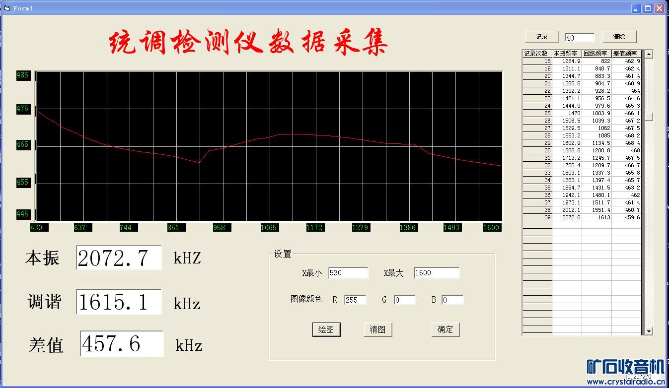

又采集了两次统调图像,统调点低端在700KHz,高端在1300KHz,测得双联最大值是366p,垫整电容为388p,图像曲线有图变现象,认为是采集数据有波动误差造成的,但是多次采集曲线突变在一个地方,可能是由于双联花片以掰动造成的。
 楼主| 发表于 2019-12-3 12:08:46 | 显示全部楼层
又采集了一个实际统调数据
