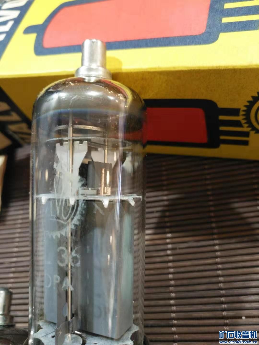

EL36是五极管还是束射四极管?

富豪的两个,这个是新管,少了一块灰色的铁片。。。。
 楼主| 发表于 2019-12-1 15:08:25 | 显示全部楼层
这个是拆机的旧管,也有灰色和不锈钢色片各两块。

   在鬼佬文献里 很少专门提及束射四极管这个概念,   但是电路图和手册上很多都直接写五级管
发表于 2019-12-3 15:11:47 | 显示全部楼层
    束射屏就是一极,如果没有束射屏,单纯的四极管性能上是有很大的缺陷,所以是没有4极管,也没有6极管的。
发表于 2019-12-3 17:24:32 | 显示全部楼层
大山YFS 发表于 2019-12-3 15:11
束射屏就是一极,如果没有束射屏,单纯的四极管性能上是有很大的缺陷,所以是没有4极管,也没有6极管 ...
国产6S6是四极管。美国6K8是三极-六极复合管。六极部分混频。
