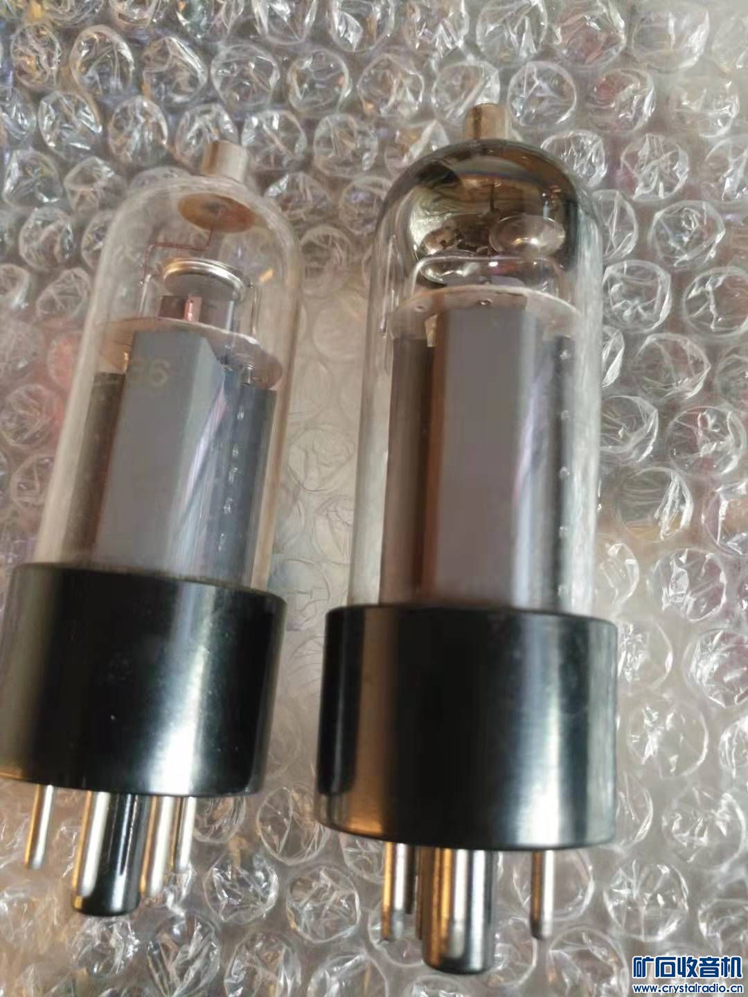

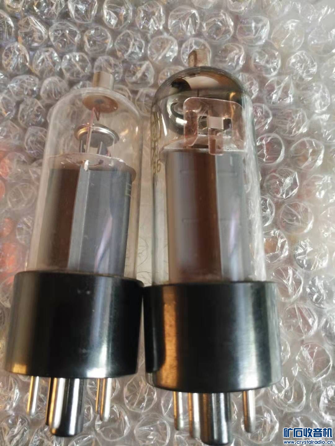

有这个疑问已经是好久了,之前收了一些el36,看资料都说是五极管。但是,无聊时和6n13c、6p3p对比了一下管芯的外形、尺寸、细节,相似度太高了。
左边无水银的是el36,右边是6n13c
微信图片_20191123120817.jpg 微信图片_20191123120825.jpg 微信图片_20191123120834.jpg 微信图片_20191123120841.jpg

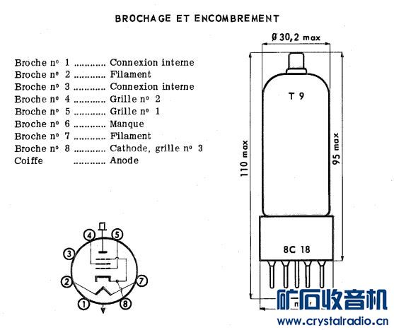

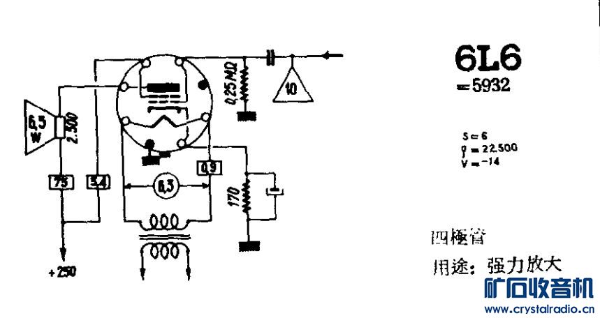

有些电路上也将el36画成束射管的。

说明书上清楚地说是 PENTODE,五级管。

图片仅供参考,当然电子管手册不是完全正确的,帖子也没有加入任何说明,资料来源是大家都在用的《胆艺轩全球电子管资料数据库》与《国外世界电子管电路应用手册》。

具体问题具体分析,一些手册 错误毕竟是个别的,对EL36 也只有《国外世界电子管电路应用手册》应用电路是相对正确的,它是行输出管。其他应用手册都是用于音频放大电路。

拿个电筒照着看管心的电极,五极管多一层栅网,束射管则有两块对称的片状电极。
