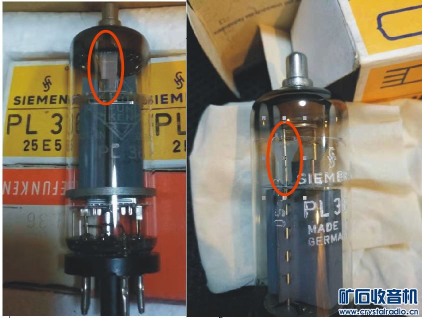

 楼主| 发表于 2019-11-24 10:38:39 | 显示全部楼层
第2种是 第一层云母和第二层云母之间,除了有两块灰色片外,还有两块不锈钢片。
补充内容 (2019-11-24 13:33):
左边是德根pl36,右边是西门子pl36

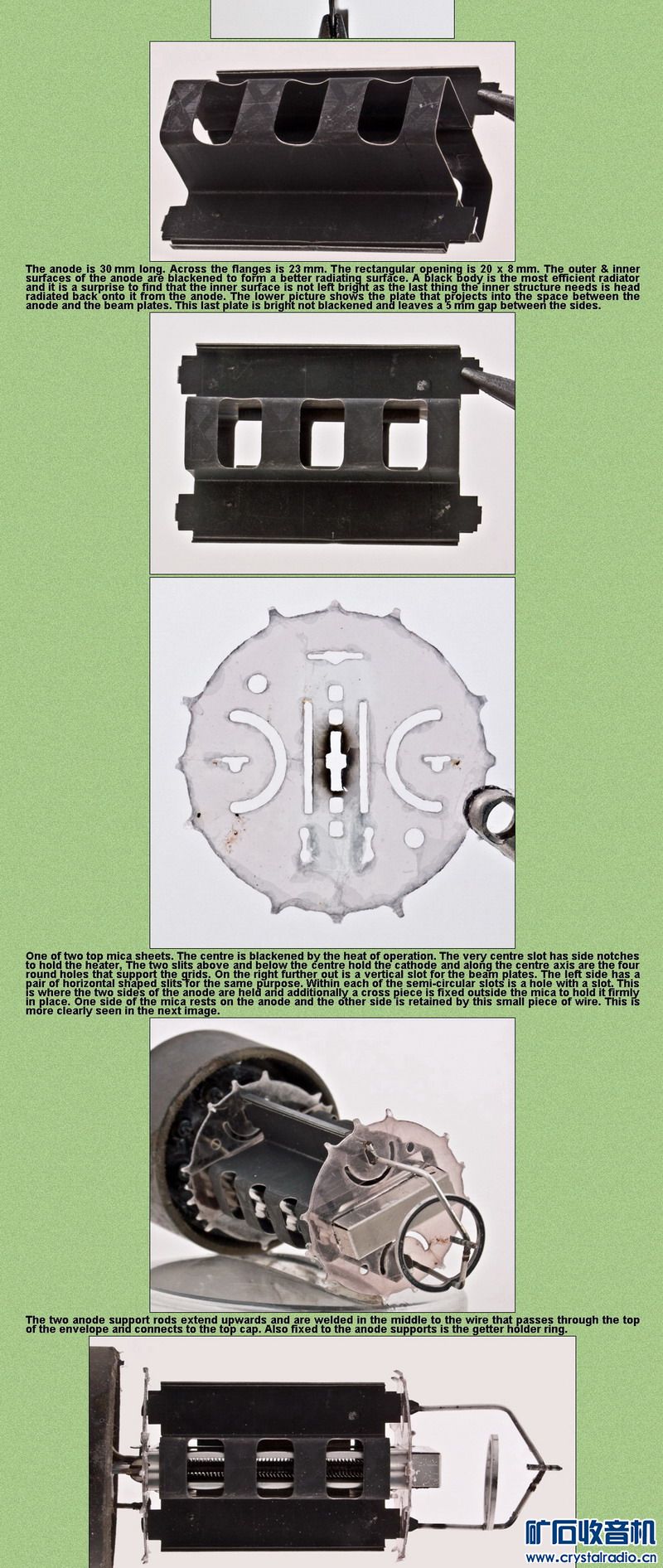

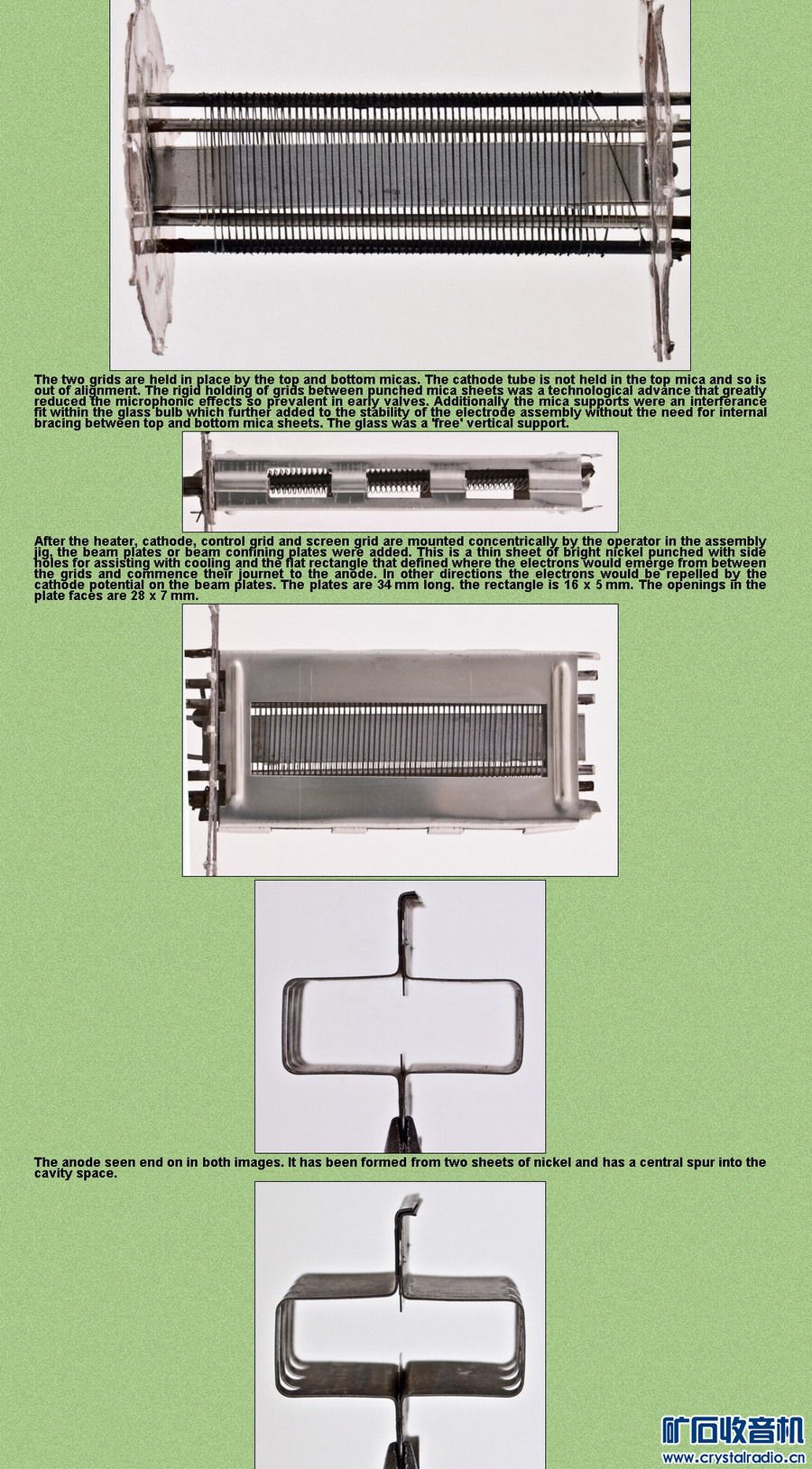

 楼主| 发表于 2019-11-24 10:49:50 | 显示全部楼层
天风雪雨 发表于 2019-11-23 18:20
其实不砸开也能看到的。透过屏极和云母片之间的空隙仔细看,束射屏和抑制栅的区别是非常明显的,如果是束 ...
你好,这个是pl36结构图,请分析一下,谢谢。
发表于 2019-11-24 11:32:41 | 显示全部楼层
你这个图片里的管子,是束射管。因为只有两个栅网,如果是五极管,会有三个栅网。
 楼主| 发表于 2019-11-24 11:37:29 | 显示全部楼层
收到,谢谢指教,
仔细观察了一下,这个截图,好像和我拍的图片,两层云母片中,结构上又稍有不同了。

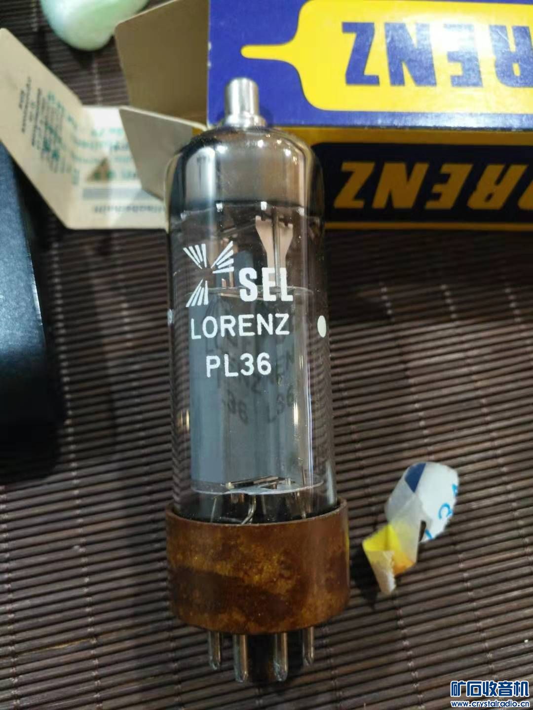

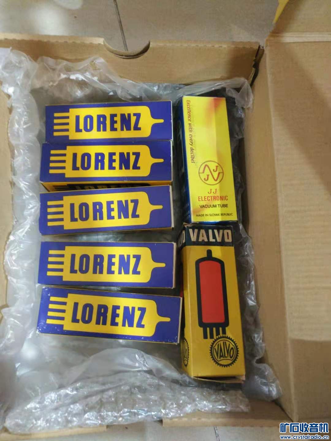

 楼主| 发表于 2019-12-1 15:01:52 | 显示全部楼层
价钱合适,又买了几只pl36。看结构。
 楼主| 发表于 2019-12-1 15:02:43 | 显示全部楼层
洛伦兹5个。。。
 楼主| 发表于 2019-12-1 15:04:32 | 显示全部楼层
和西门子的结构差不多
