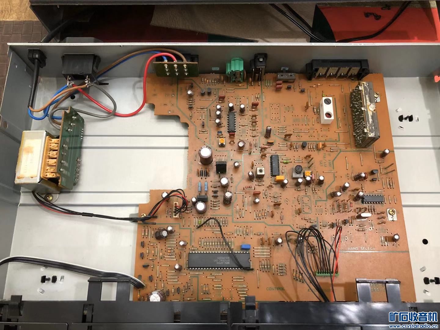

 楼主| 发表于 2019-11-23 13:23:07 | 显示全部楼层
改造前的样子,里面很空旷。

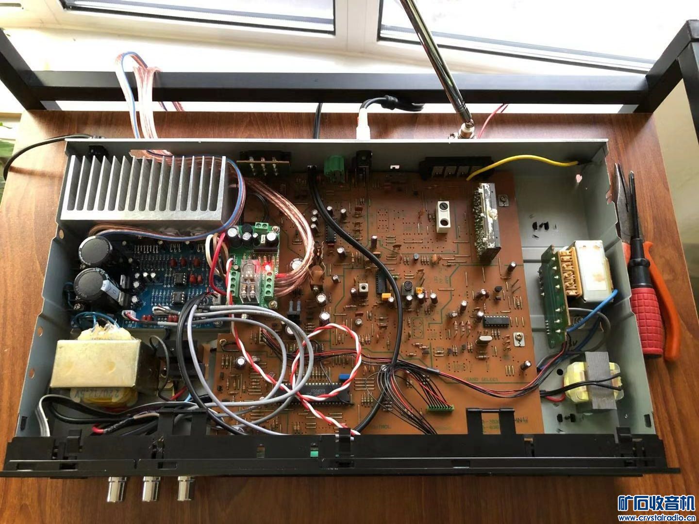

后来做了五项改进,完善了功能,觉得好玩多了。第一,增加2.1功放板,免去了与外部功放连接的麻烦;第二,为功放板加上电源继电器,与原收音头电源联动,开关机方便;第三,加扬声器保护电路,以消除讨厌的开关机噪声;第四,加装拉杆天线,不同的电台有不同的指向,便于获得最佳的接受效果;第五,加装LED电平指示器,随音乐跳动,感觉这收音头立刻活了起来!
 楼主| 发表于 2019-11-23 13:35:27 | 显示全部楼层
这是改造后的样子,又塞进去了两个变压器。

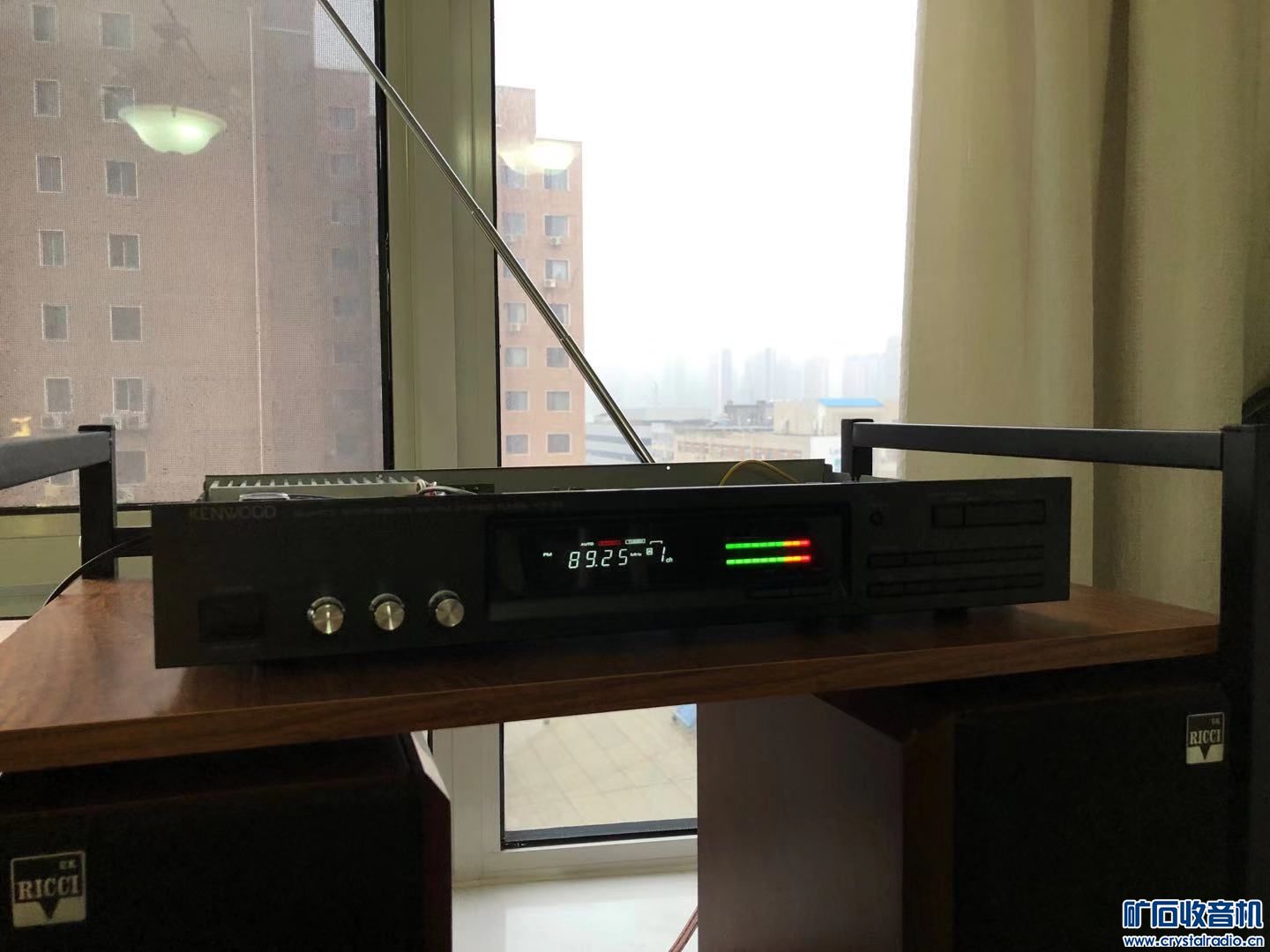

改造后。
改造后。
 楼主| 发表于 2019-11-23 13:37:00 | 显示全部楼层
改造完成。
 楼主| 发表于 2019-11-23 13:38:15 | 显示全部楼层
用BNC接头连接天线,转动灵活。
 楼主| 发表于 2019-11-23 13:47:01 | 显示全部楼层
这台收音机在每天上班前和下班后我都要听,操作也简单,比起我那些甲类功放等设备利用率要高多了。
发表于 2019-11-23 13:56:29 | 显示全部楼层
其他都很好,这个天线做的有点失败,固定在桌子上的

 楼主| 发表于 2019-11-23 17:45:44 | 显示全部楼层
本想安装在机箱背面,可惜接头太松支撑不住天线的重量,总往下倒,于是就安装在机柜上了,效果也很好。
