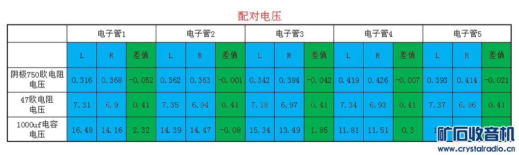

今天早上有点时间,把6N11、6DJ8、6922管子插上去,都是通电2分钟,测试各点电压,测试结果如上,大家看看
 楼主| 发表于 2021-3-9 09:54:22 | 显示全部楼层
logo挡住了一部分,重新截图上传
 楼主| 发表于 2021-3-9 11:58:37 来自手机 | 显示全部楼层
研究了一下,1000uf处电压差值 除以 阴极电阻电压差值,结果在39----44左右,呈比较固定的比值 这也就意味着电子管的一致性程度决定了跨导一致性效果,跟610管子关系不大(当然irf610同批次、全新管这个还是要保证的),不需要把这管子换来换去的。多关注一下电子管本身,是比较不错的一个方向

 楼主| 发表于 2021-3-9 18:33:06 | 显示全部楼层
qhj 发表于 2021-3-9 09:52
今天早上有点时间,把6N11、6DJ8、6922管子插上去,都是通电2分钟,测试各点电压,测试结果如上,大家看 ...
79_2000_550.jpg 把电压测量点图发上来
