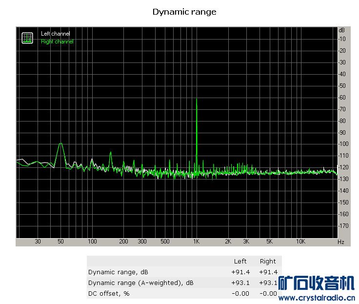

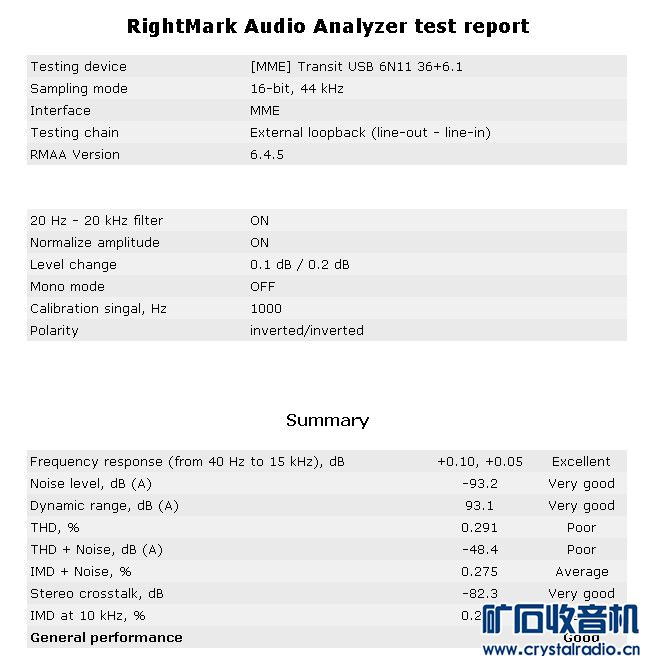

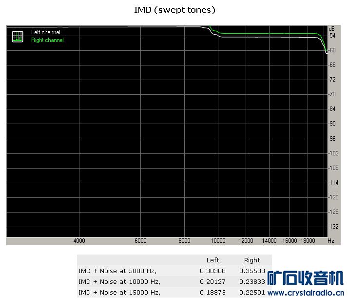

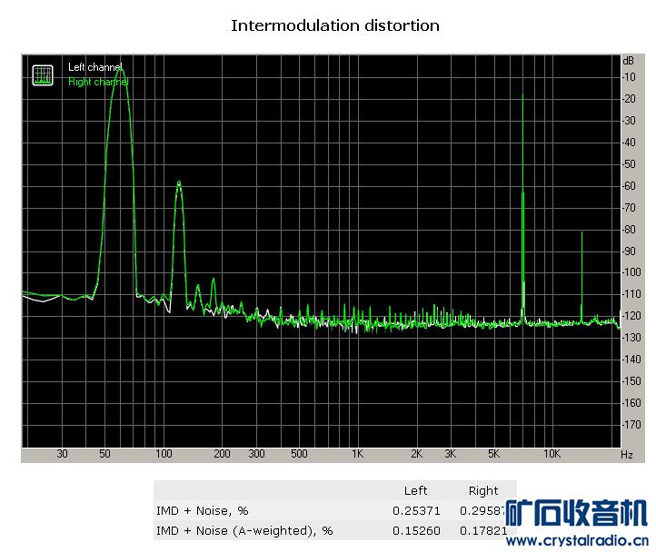

2596电源板昨天到了,两块2596对36V电源降压到6.3给灯丝供电,RMAA测试结果很好,低频噪音一扫而光
2596电源板不知道怎么回事,不能持久,十多分钟就不输出了。然后又想试试以前那个36+6.3方案,把6.3V开关电源负极接到36V开关电源附近,电流声瞬间就没有了
测试结果比前面2596方案还要好一点了
 楼主| 发表于 2019-11-23 21:47:19 | 显示全部楼层
今天反复调试了一天,测试结果图后面有空再发

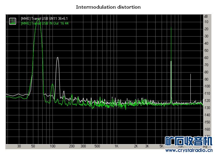

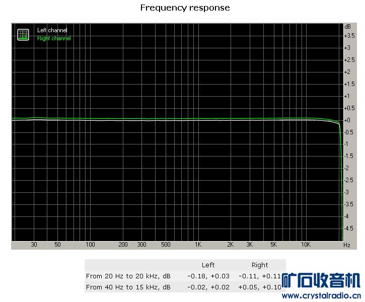

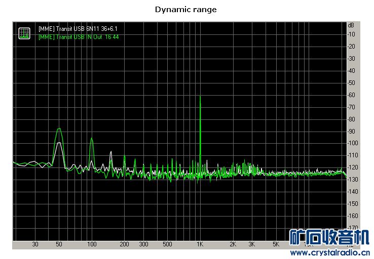

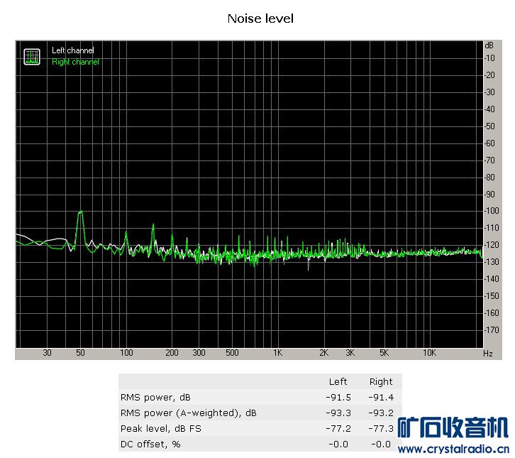

 楼主| 发表于 2019-11-24 13:24:10 | 显示全部楼层

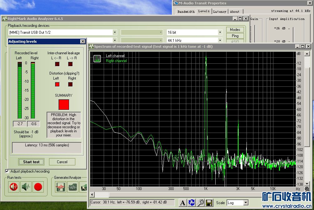

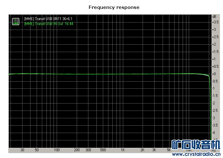

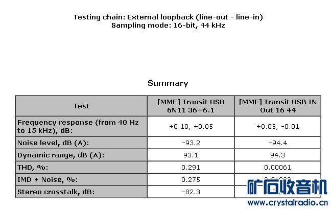

36+6.1开关电源供电以后,低频噪声基本没有了,信噪比、动态还有分离度好了很多,THD还是老样子,二次谐波失真太大影响了成绩,IMD还是一样的不好
2019-11-24_131533.jpg 2019-11-24_131545.jpg 2019-11-24_131555.jpg 2019-11-24_131606.jpg 2019-11-24_131620.jpg 2019-11-24_131632.jpg 2019-11-24_131642.jpg 2019-11-24_131654.jpg
 楼主| 发表于 2019-11-24 13:25:05 | 显示全部楼层

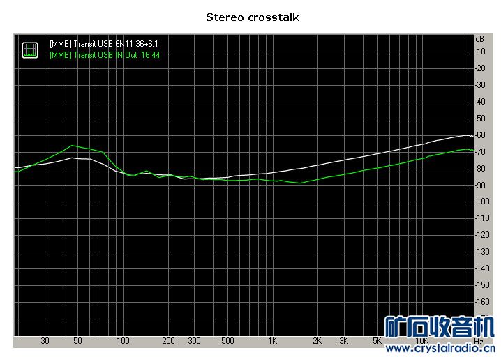

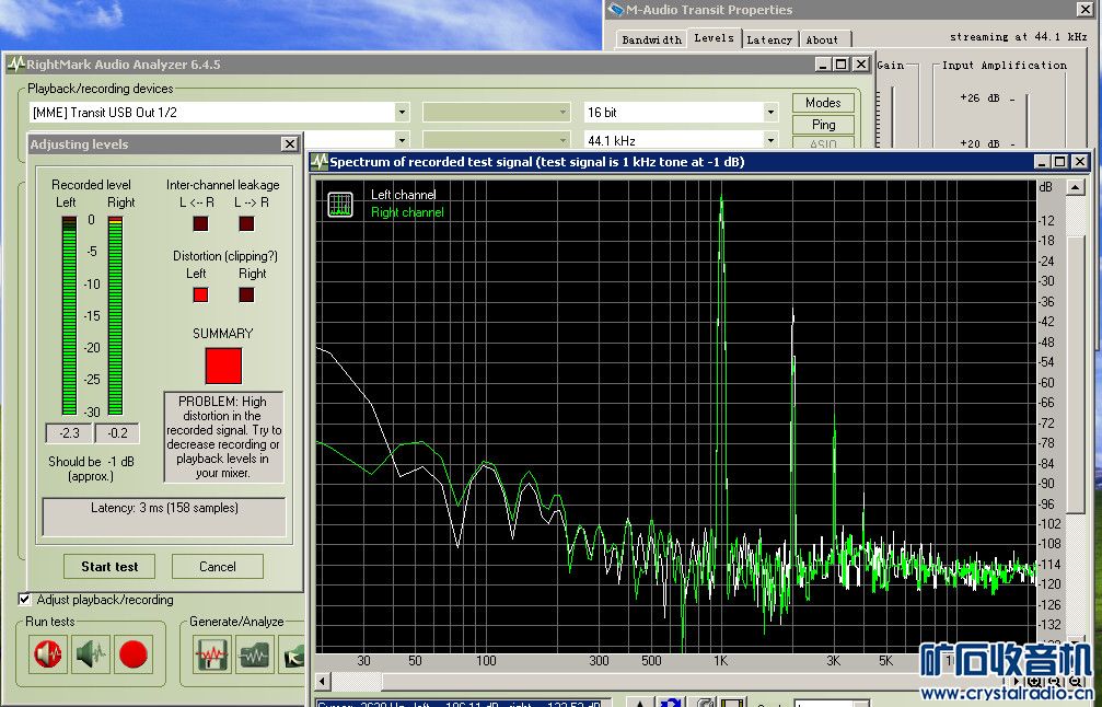

与测试声卡对比图: 2019-11-24_132050.jpg 2019-11-24_132059.jpg 2019-11-24_132108.jpg 2019-11-24_132120.jpg 2019-11-24_132135.jpg 2019-11-24_132144.jpg 2019-11-24_132152.jpg
更明显看出来THD和IMD的差距很大

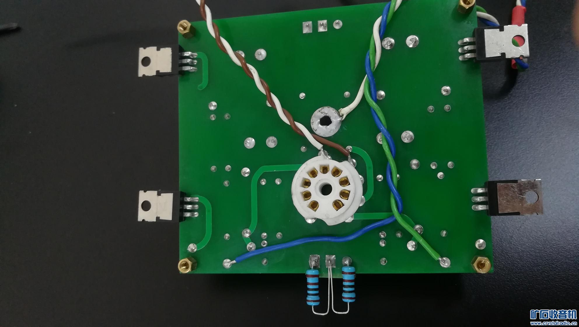

 楼主| 发表于 2019-11-24 13:32:51 | 显示全部楼层

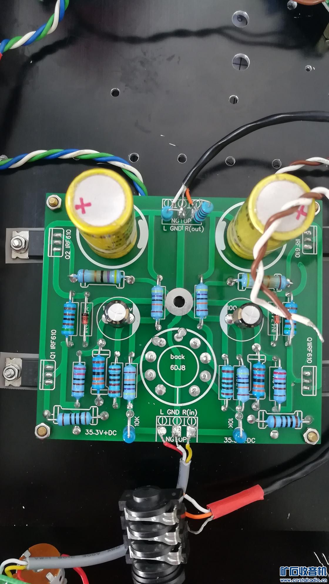

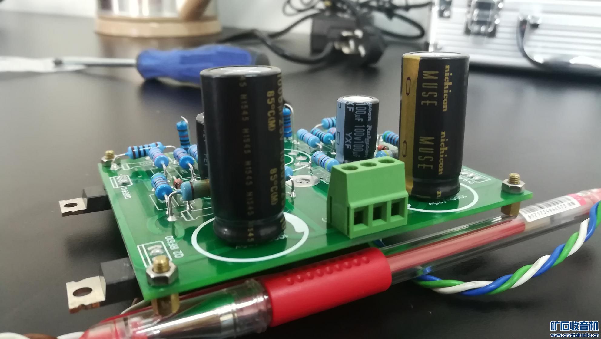

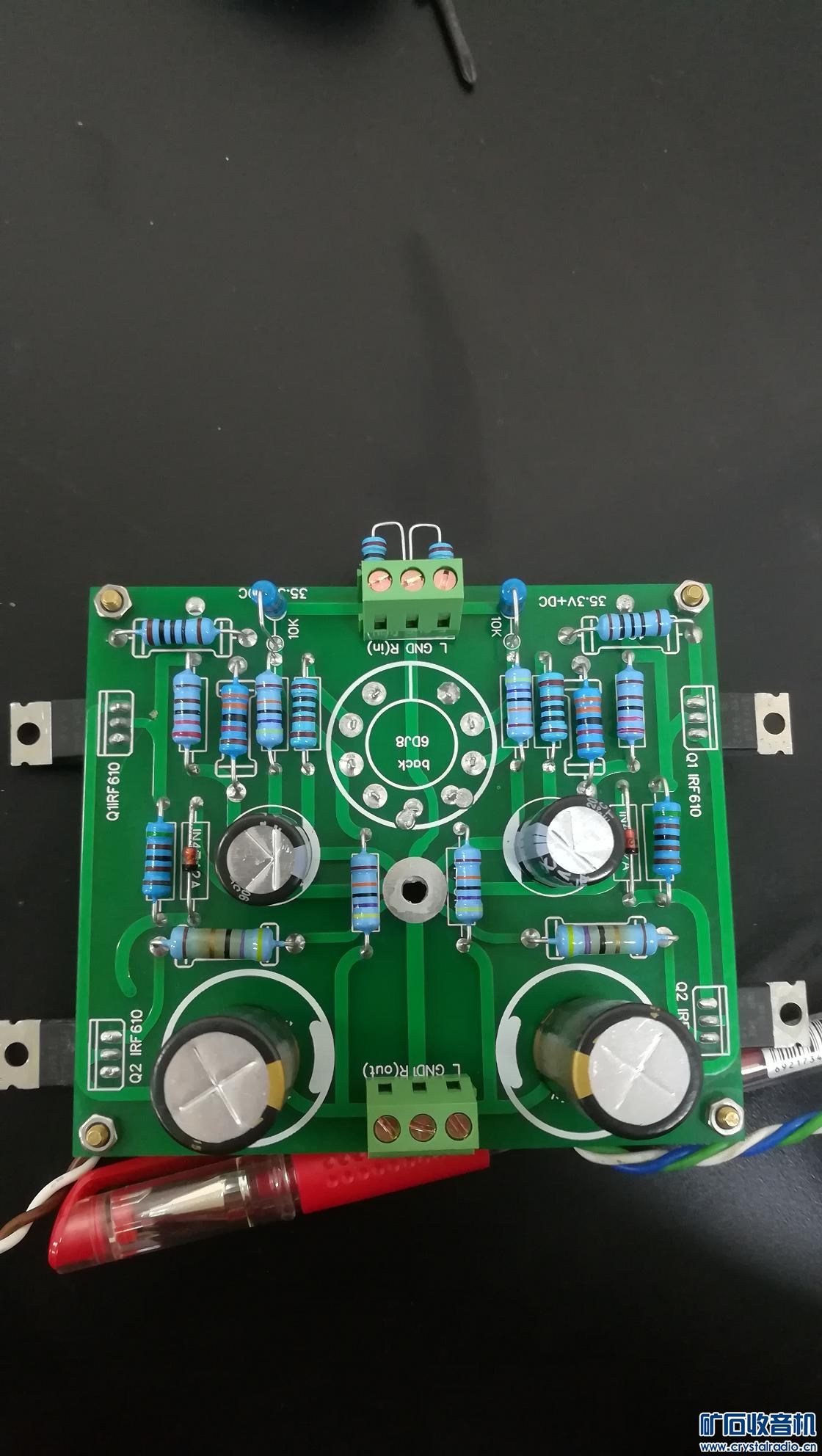

昨天把原机的95年陈的1000uf老电容换成了KZ1000uf的,elna普通电容换成了红宝石YXF ,输入输出端口做了插座端子,输出端对地电阻32欧移到了PCB背面
原机的
原机的
然后问题就来了。。。
 楼主| 发表于 2019-11-24 13:35:30 | 显示全部楼层
输出端对地电阻32欧,焊到输入端对地端了,现在100K电位器要调到最大,才能达到正常音量

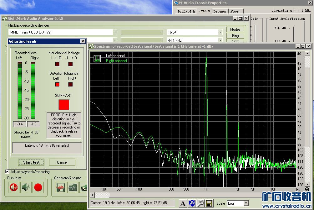

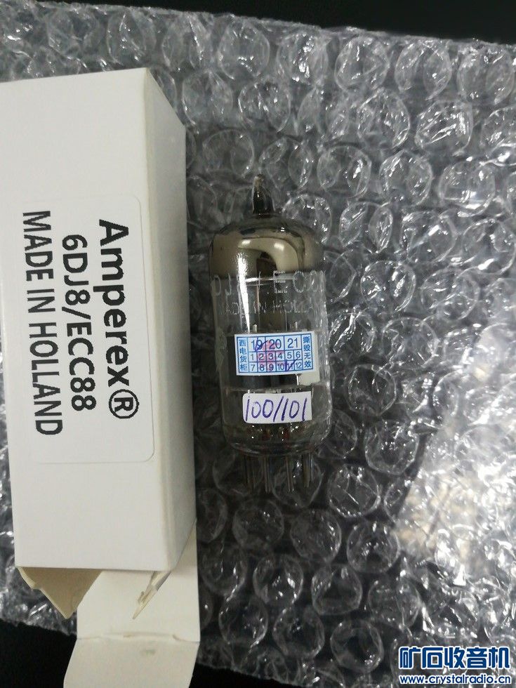

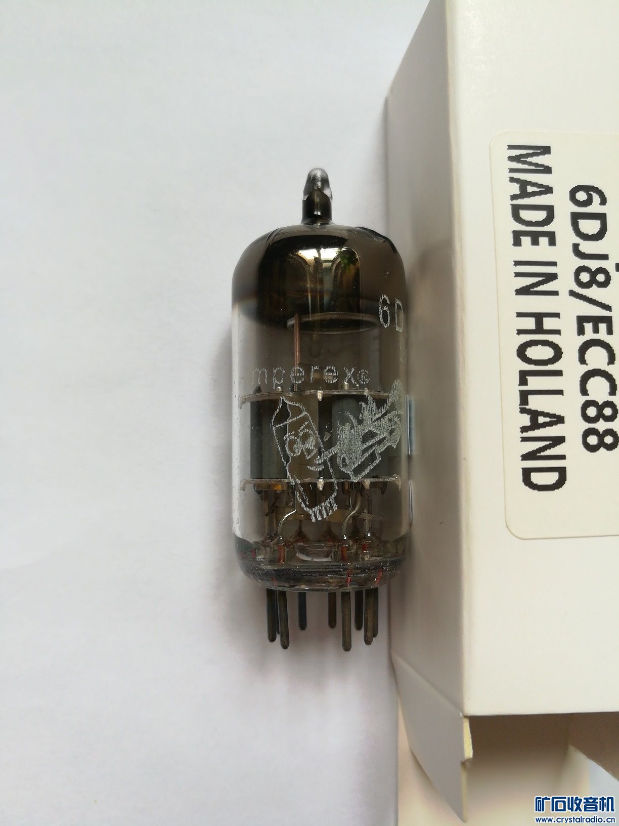

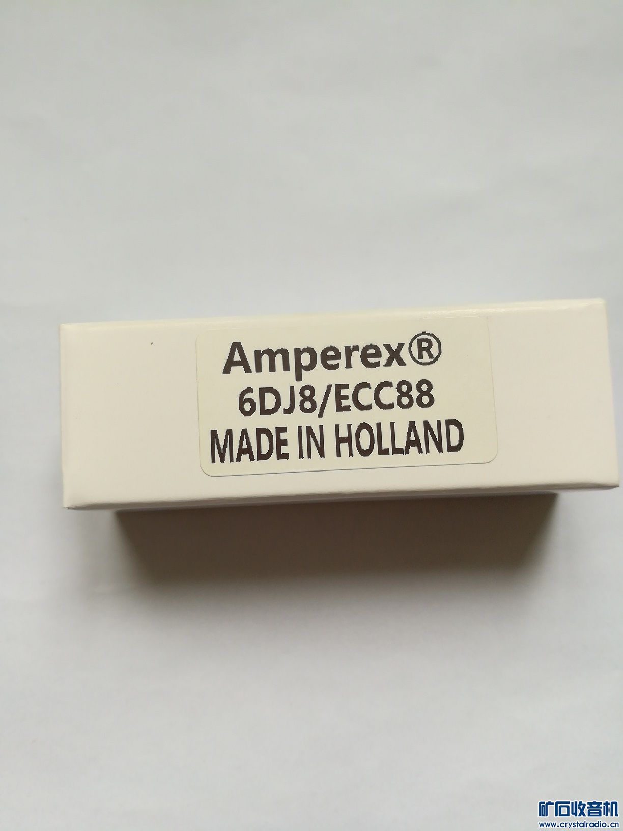

在调试过程中,某宝上面148包邮拍了一只号称全新的吹喇叭小圆环6DJ8。到了之后插上去,能正常出声,按照习惯就给确认了。
过了半天,想着给体检一下呢,看看指标是不是很牛逼!结果不测还好,一测才发现两个声道放大倍数严重不一致,根本无法进入测试,相差大概2.1DB!
 楼主| 发表于 2019-11-25 20:41:45 | 显示全部楼层
当时冷汗都给下来了!
自认为买了那么多全新、二手运放,从来没有遇到过这样的事情
马上跟卖家联系,答曰都是发货之前检测过的,没有问题的,不接受无条件退货。
发表于 2019-11-26 10:50:16 | 显示全部楼层
看了下,主要是50Hz的噪声以及其谐波,因此可以推断噪声源来自于电源部分,而且主要是灯丝电源干扰
看电路图,电源部分相当的不讲究,设计非常业余
首先,6DJ8作为前级,灯丝应该单独绕组供电,并且中心接地或单边接地,用功放级电源加电容降压,简直就是不知所谓,这样噪声能好才怪
其次,后级供电不要用升压,内阻大,影响动态不说,还会有噪声
直接买个带6V独立绕组的变压器吧
不知道是谁设计的这个电路板,看上去布线非常奇怪,并且业余,自己重新搞一遍吧,就当买了个机壳,打个板现在就需要5块钱,甚至免费

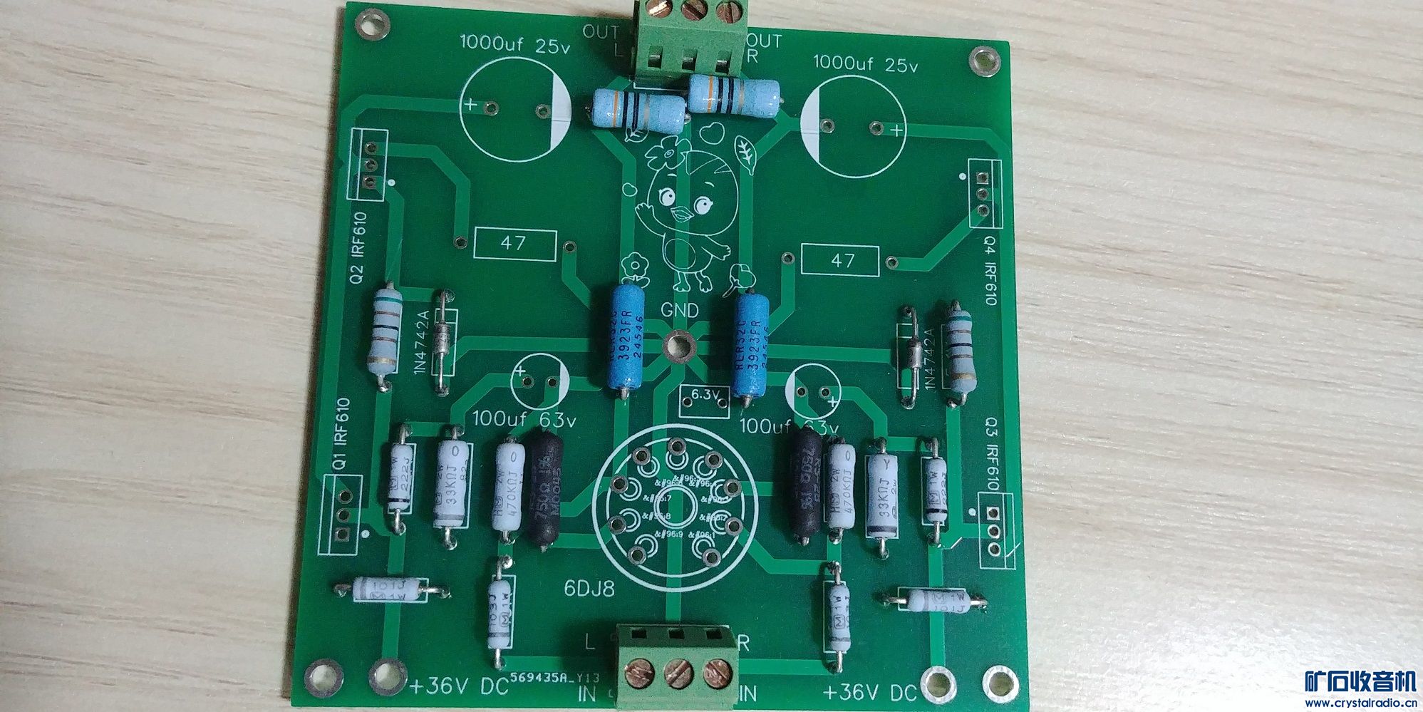

 楼主| 发表于 2021-3-1 19:46:01 | 显示全部楼层
这两年寻寻觅觅,始终没有搞成一个满意的成品。想想还是把这个再继续搞一把,优化一下布局、定位什么的,就是上面这个板子了
电阻封装选短了一点,遇到3W、4W的,引脚就短了,有些遗憾。。。
