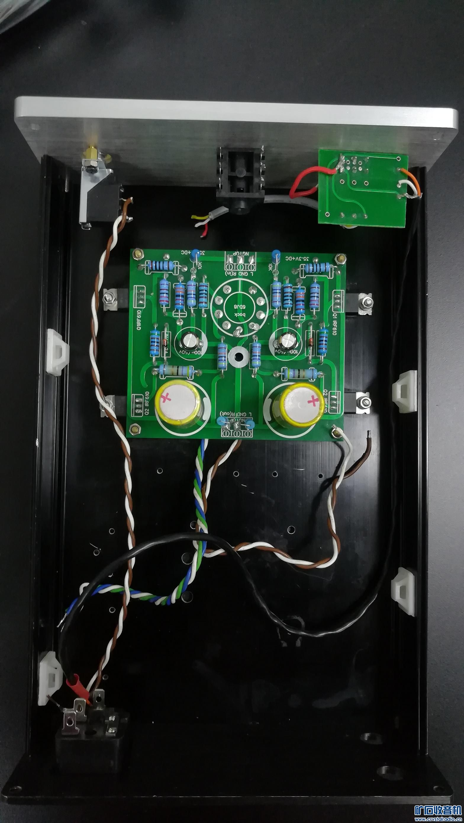

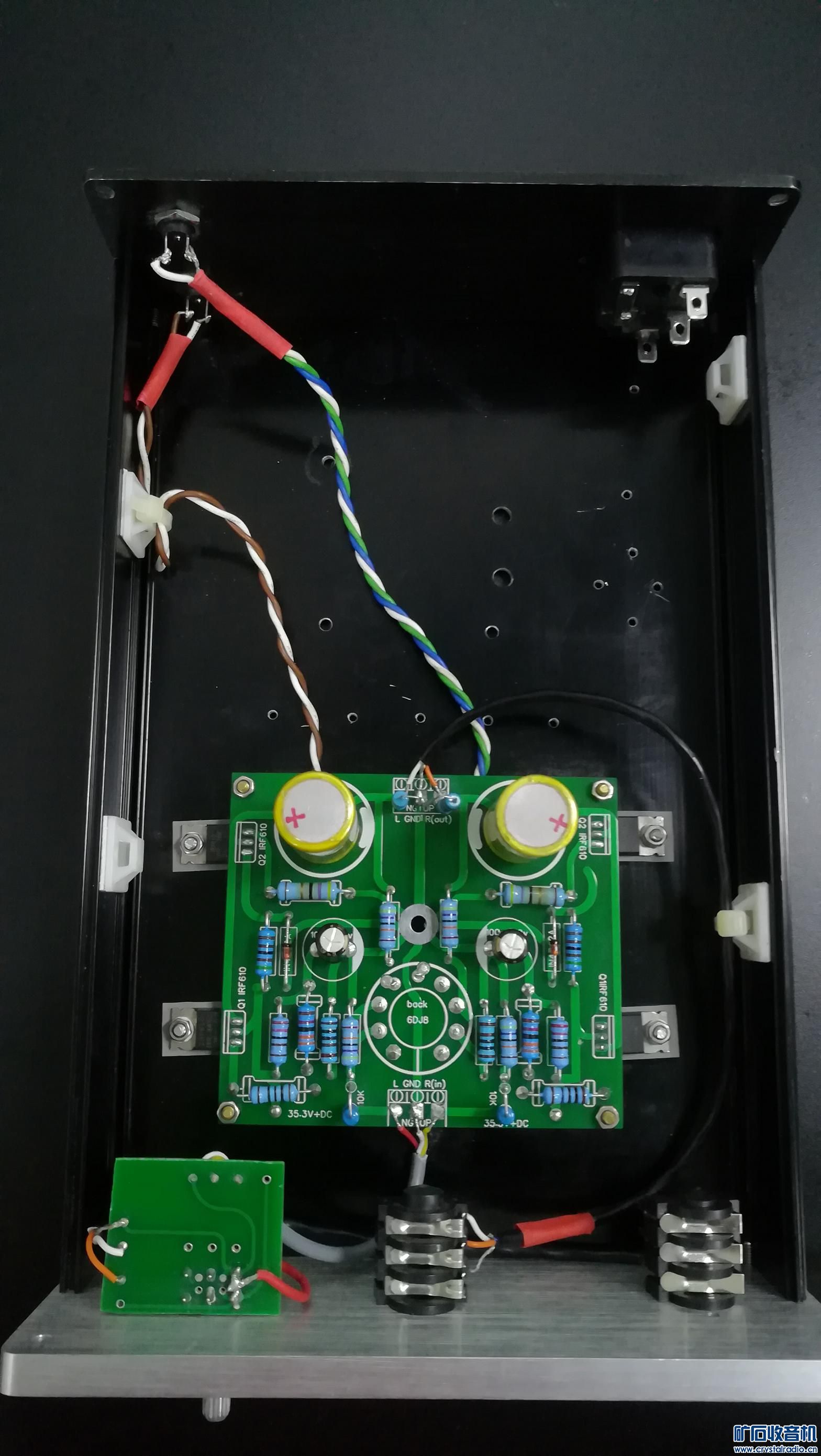

最近中了电子管耳放的毒,经常浏览胆机版块。前面在网上买了一台别人做好的SRPP线路胆机耳放,12AT7+6N6结构,到手后测试发现部分指标比怎么好,热噪声也大,底噪也明显,后面就联系卖家朋友退货了。
然后发现路版这个12V胆结石耳放结构很不错,推大手办估计很给力!于是就去网上找套件制作,正好遇到一个卖家朋友要把做好的12V 6N11+IRF610成品卖出来,然后我就买了回来。
主机正面图,现在已被我把散热块拿走了
主机正面图,现在已被我把散热块拿走了
老变压器,无锡无线电厂生产
老变压器,无锡无线电厂生产
6DJ8+IRF610主放大版
6DJ8+IRF610主放大版

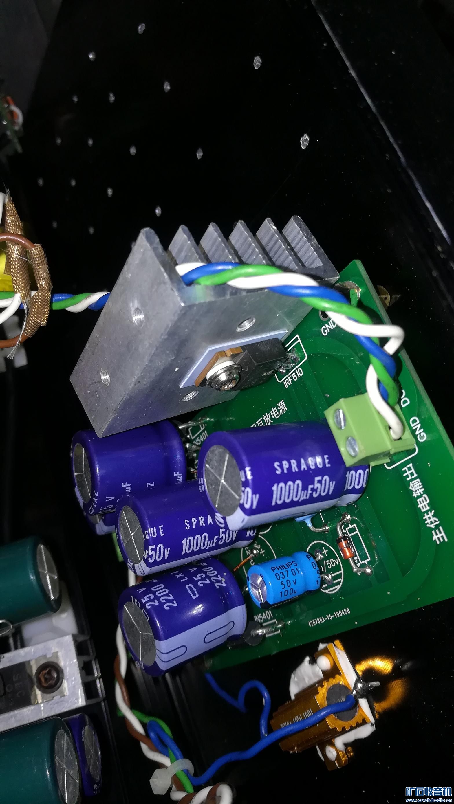

三倍升压电源,输入AC12V,输出DC36V,负载34.4V
低压差灯丝供电直流电路
低压差灯丝供电直流电路

到手后第一件事就是拿来上RMAA做个体检,顺带接耳机听听声音什么的
频响还是很平直的,20-20K都没有怎么衰减,忽略ALPS 16型左右声道电阻差值
然后就是从噪声测试上看,低频噪声比较老火,50HZ噪声明显,影响了后面整倍数频段的信噪比;顺带把动态、失真等也拉下来了
2019-11-20_121352.jpg 2019-11-20_121402.jpg 2019-11-20_121412.jpg 2019-11-20_121423.jpg 2019-11-20_121437.jpg 2019-11-20_121447.jpg
 楼主| 发表于 2019-11-20 12:43:23 | 显示全部楼层
打开之后,发现整体挺凌乱的,机箱两面板子上都有电源板,线路也是各种交叉。对于在一家生产公司做品控负责人、天天给员工讲5S的我来说,实在是无法忍受
主电源板是路版的3倍升压电路,PCB版本的,看着还行;灯丝电源板是路版的低压差供电电路洞洞电源板,比较凌乱。
实际接我的森海塞尔 HD280PRO监听耳机,噪声比较明显;接701噪声一般
然后我就把电源噪声怪到变压器和那个电源板的头上,决定拆了它们,上开关电源供电。
顺便把机箱里面打扫一下,给机箱、电路板喝点分析纯酒精。
