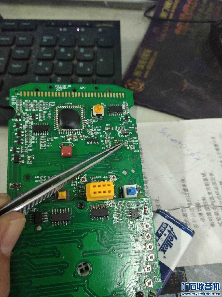

胜利9808万用表直流电压档不归0故障
 楼主| 发表于 2019-11-17 12:01:43 | 显示全部楼层
我们上网干什么 发表于 2019-11-17 11:02
看了ES5108的PDF是48脚,你这个就是7106,上个pqfp-44,或者参考文档检查基本电路。检查ccaz下面焊点 ...
谢谢,朋友,这个牛屎芯44脚的,不同于7106的,36脚接v-
 楼主| 发表于 2019-11-17 12:04:31 | 显示全部楼层
qbqian55 发表于 2019-11-15 19:48
正常测量时,测一下芯片的地(芯片的in-脚上)与输入的地之间是不是有一个140mmv的电压,
in-与com是导通的,这符合牛屎7106表的电路图
 楼主| 发表于 2019-11-17 12:07:29 | 显示全部楼层
那个大的红的是积分电容

 楼主| 发表于 2019-11-17 17:19:08 | 显示全部楼层
谢谢朋友的。这个牛屎芯,1脚与2脚,对应vref+vref-,36脚v-,37脚int
发表于 2019-11-17 17:34:50 | 显示全部楼层
“表头,自检,分别短接in+in-,in+与vref+”,是在芯片上进行的把?,如果是在芯片上进行的,重点检查外部换接电路。因为自检正常,不要再怀疑元件了。
发表于 2019-11-17 17:48:17 | 显示全部楼层
   没有这个文档。还有一种40脚的pqfp-40的软封装7106也没有pdf,郁闷。

发表于 2019-11-21 14:18:54 | 显示全部楼层
 楼主| 发表于 2019-11-21 17:45:00 | 显示全部楼层
问题解决了,朋友,换了交流电压电路运放062,同时还有个10k贴片电阻变值,换完后直流电压档就归0了。匪夷所思的是,原来ac档是正常的,放了几天,按dc,ac切换建键,ac档溢出了,显示ol,拿掉062后,直流电压档也归0了,换上新062,和一个变了值的10k贴片电阻。故障消除
 楼主| 发表于 2019-11-21 17:47:07 | 显示全部楼层
班哥狗肉店 发表于 2019-11-19 00:01
我的9808+主控是sH7108硬芯片!古董级的
硬芯的7108,与优利德70a相同芯
