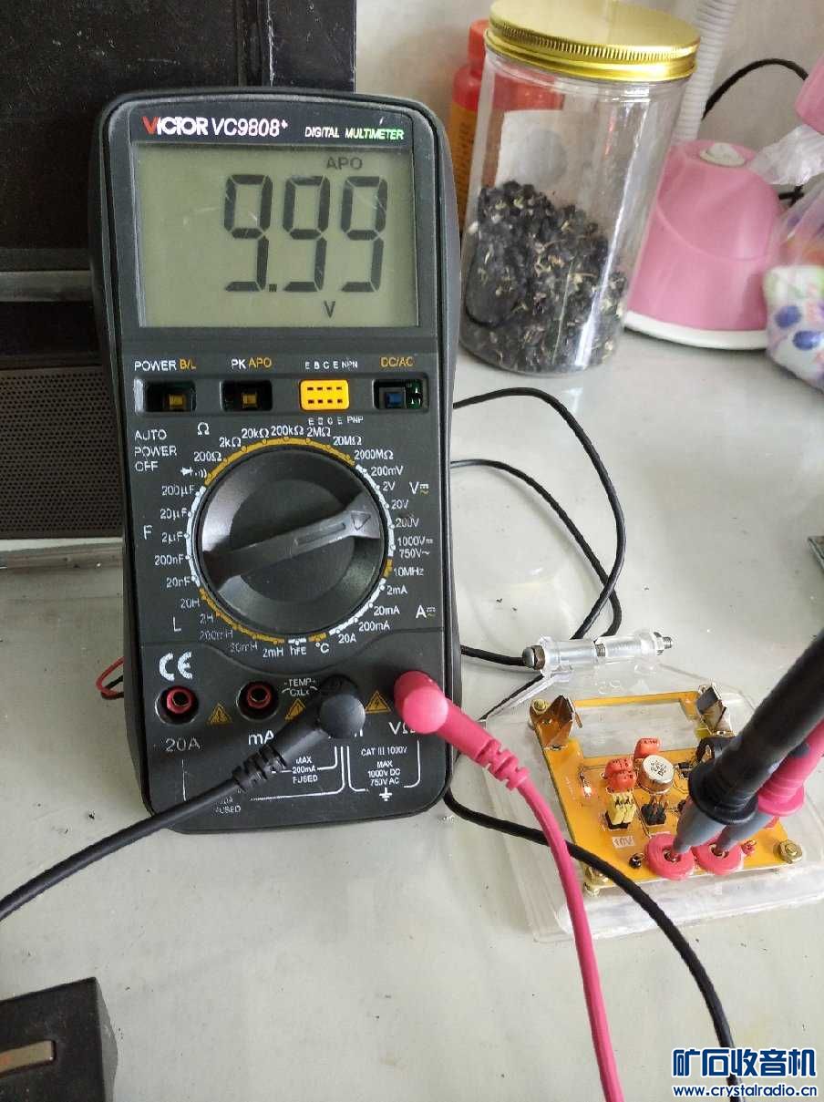

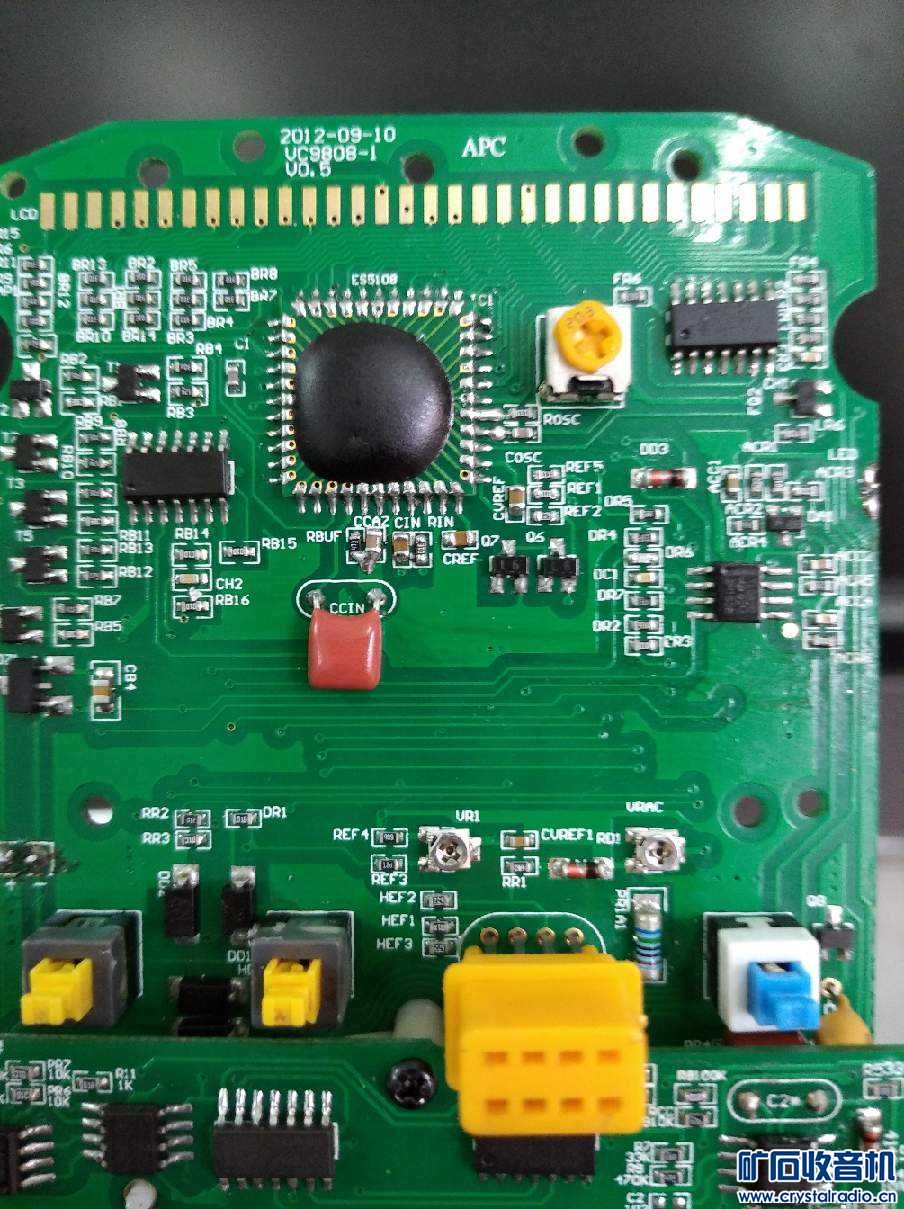

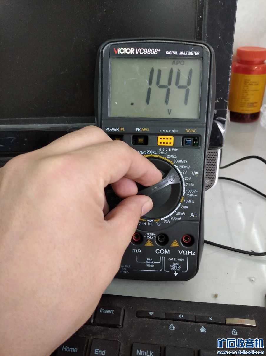

该表到手测试时,无反应,测工作电流80ma,说明主控击穿。后更换牛屎芯片,型号为5108,为7106的变型产品。再测试时,发现直流电压档,都有底数,200mv至20v档,140mv至0.14v成等比放大,且校准20v档后,此档线性不好。做过,表头自检,短接in+与in-,归0正常,短接in+与vref+,显示100.0正常,也更换过表头的积分调0基准电容等,又怀疑板漏电,洗过板,烘箱烘过。这些步骤,反反复复折腾了多次,但底数仍在。其余档测试正常。按常规打理表来说,该做的都做了,但真不知道,为何这样,为此特向坛友求教。

     先换cin电容(cbb)的,再就检查ac部分的电容,有漏电的。

谢谢朋友,都换过了,换了好几遍

先正测一个固定电压,在反测一下。数据怎么显示?

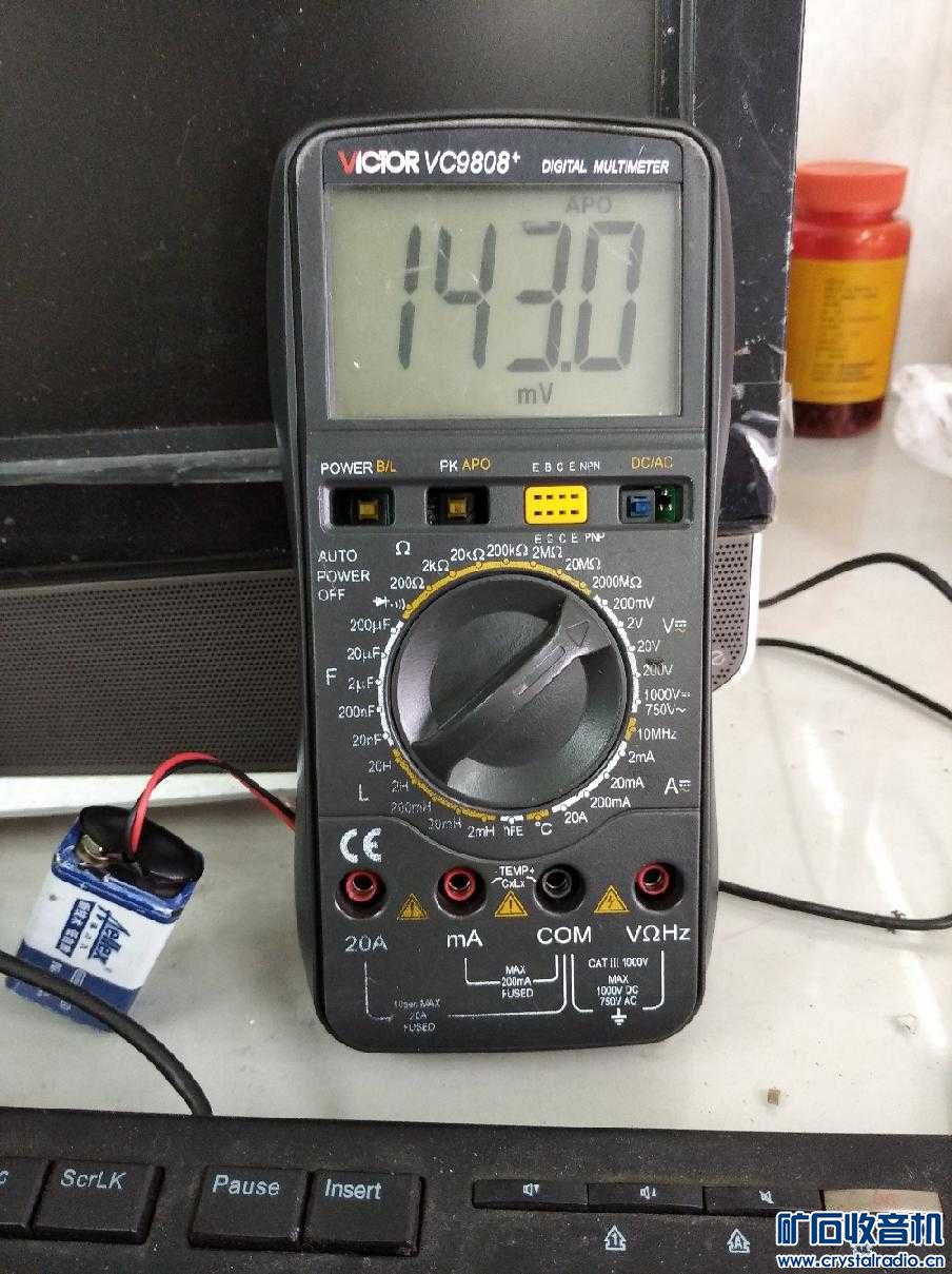

 楼主| 发表于 2019-11-15 08:22:36 | 显示全部楼层
你好,朋友,这是正反向测的基准电压数据,感觉问题挺大
