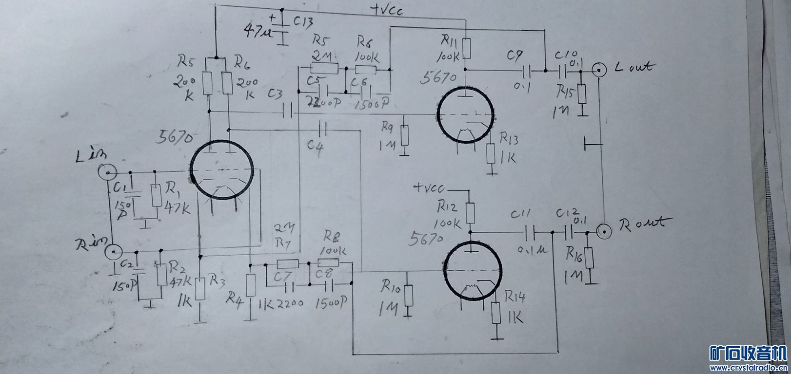

365171757 发表于 2019-12-7 10:50
谢谢支持。唱机比听CD暖耳。
唱放的电路图有高清版的吗?也想做个,用玻璃做不知道怎么样?
 楼主| 发表于 2019-12-7 21:05:52 | 显示全部楼层
用玻璃做外壳完全可以,我用玻璃做了一台唱放。

 楼主| 发表于 2019-12-8 16:15:34 | 显示全部楼层
补发的图应清楚。收藏了在放大看。

365171757 发表于 2019-12-8 16:15
补发的图应清楚。收藏了在放大看。
OK,多谢了,我先研究下看看,有不懂的再请教
