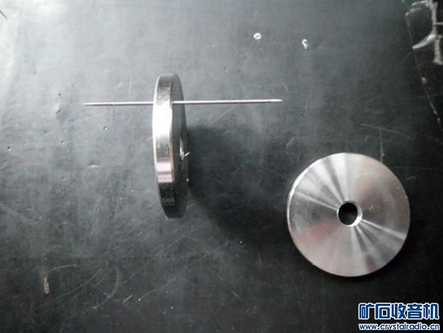

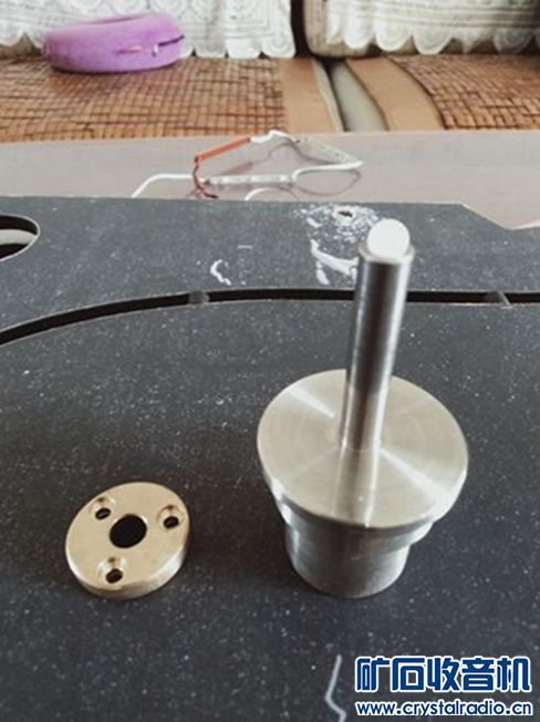

第二步:转盘轴承
转轴的精度直接影响转盘的稳定性,盘片在不锈钢主轴上旋转,同时保持记录准确回放所必需的旋转平稳性。车制时把握尺寸。要求是轴进入轴套时要有阻力。

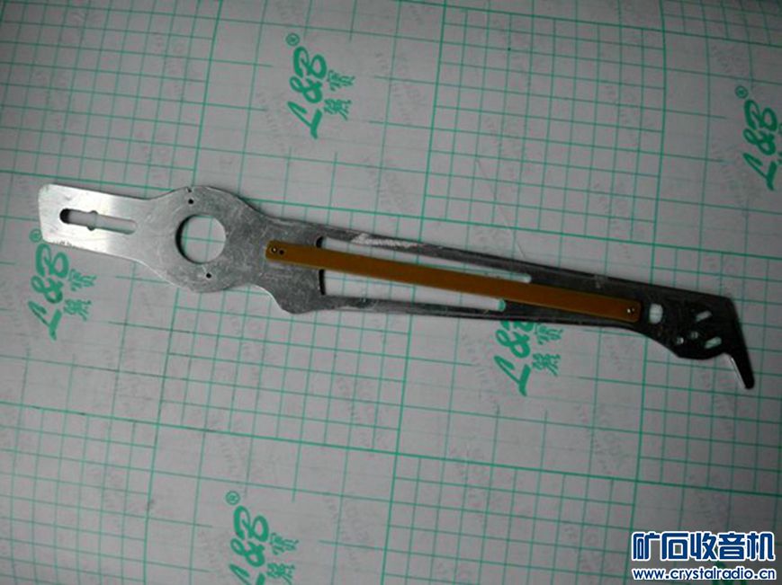

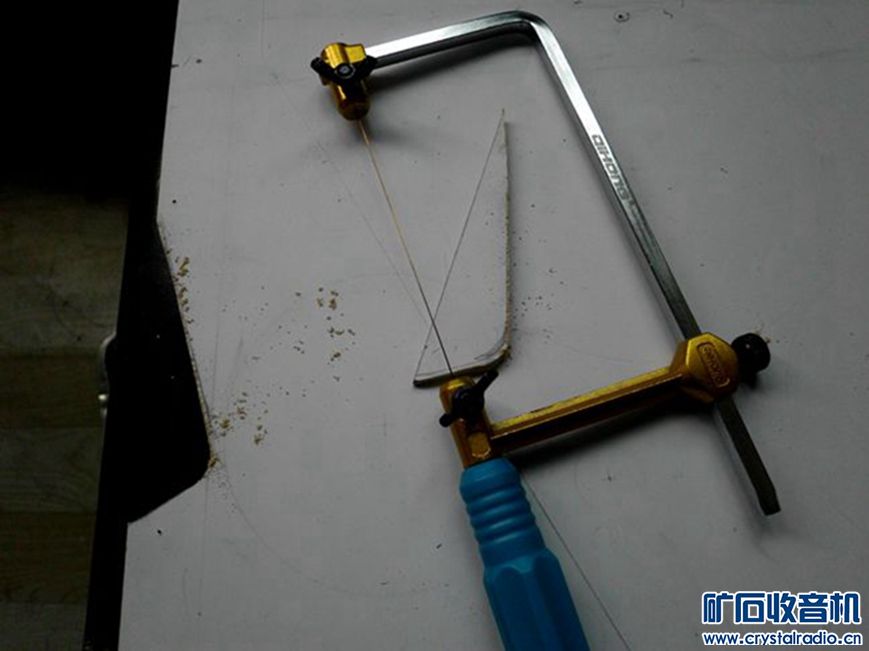

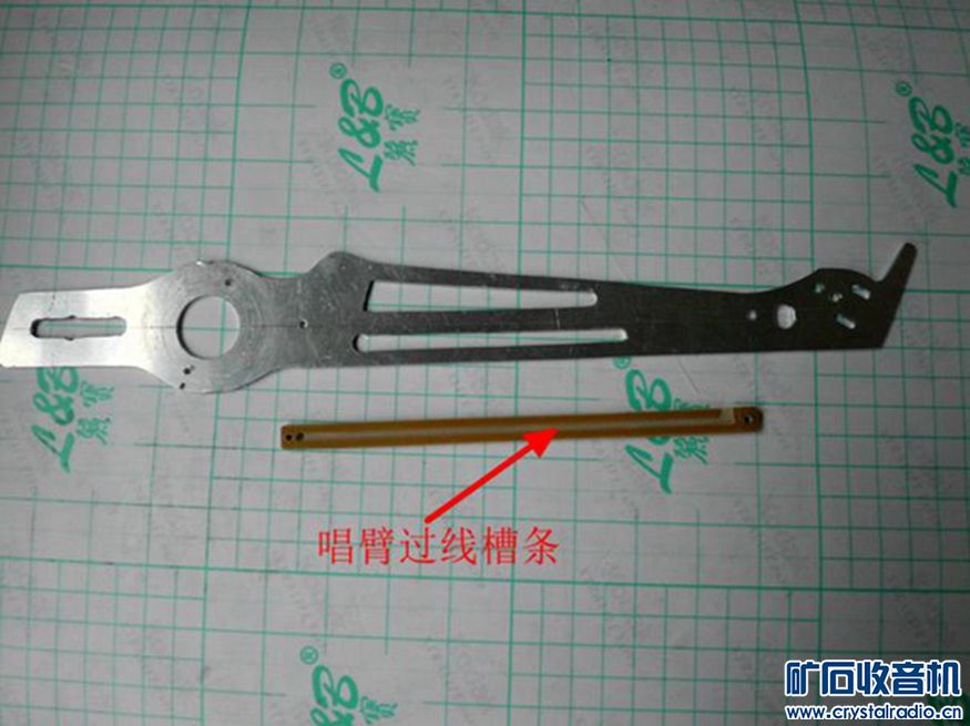

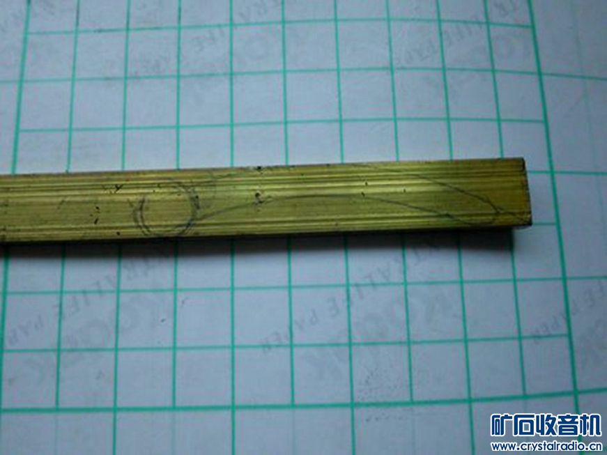

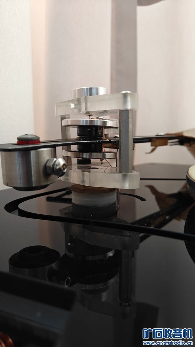

唱臂对唱机整体声音影响比唱盘大很多。它在使用平面轮廓-整个唱片播放器最引人注目的视觉元素之一。传统的管状直线臂是保持刚度,但这会带来各种共振问题。所以此机采用铝合金材料做扁体型九寸唱臂。看图:

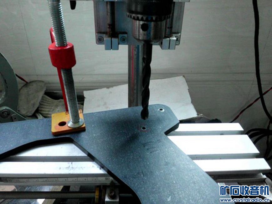

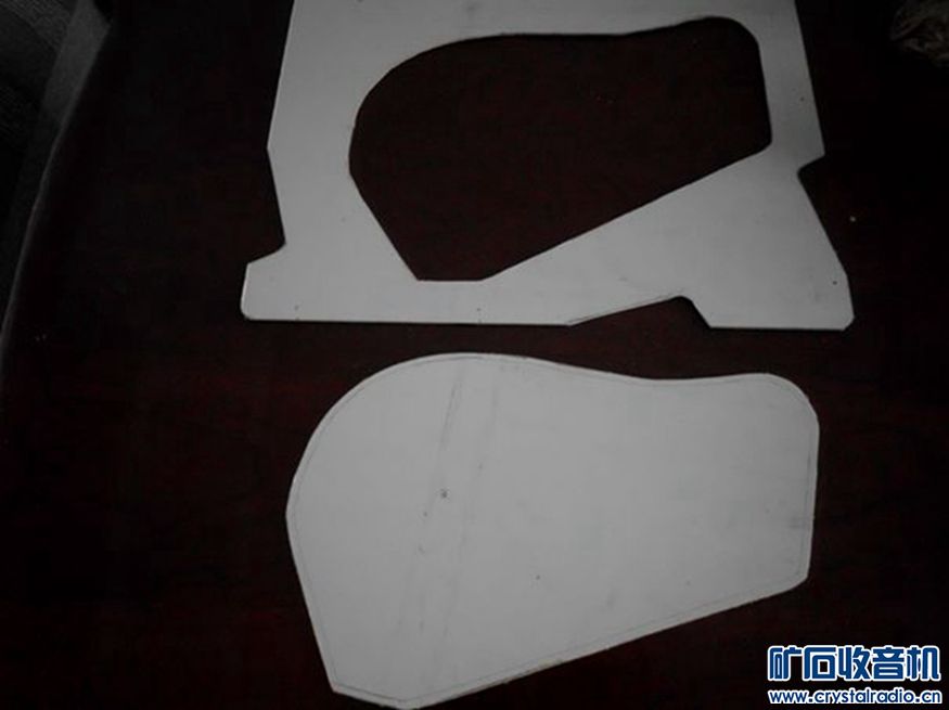

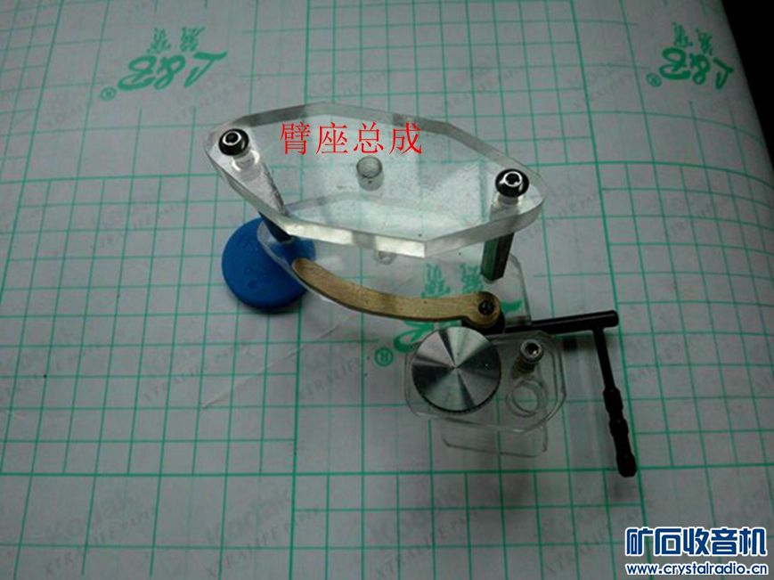

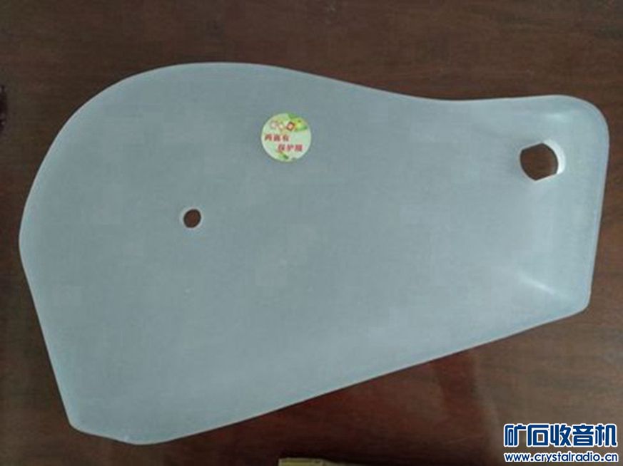

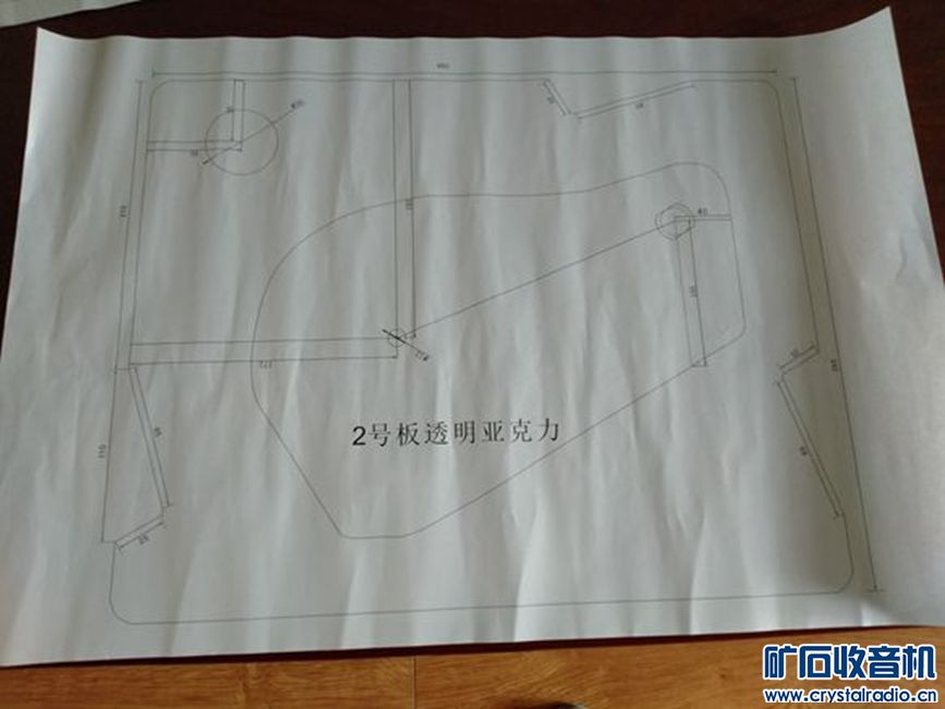

臂座是主体,为了制作明了分开进行。做主架,先用纸板裁出模型,在进行实物加工。用8mm亚克力板。看图:
唱臂支承架也同样臂座方法加功:如图

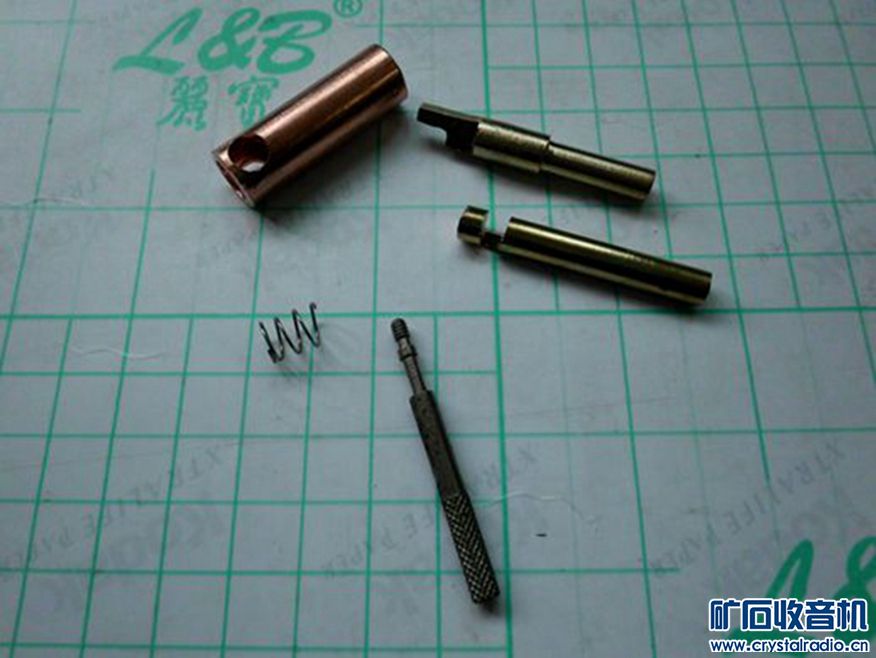

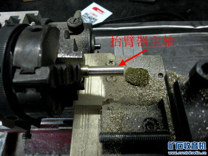

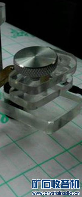

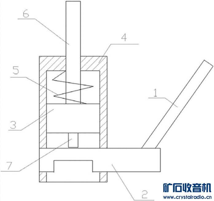

抬臂器制作。1、手柄,2转轴,3滑轴,4轴套,5弹簧,6升降轴,7升降连接卡块。如图:

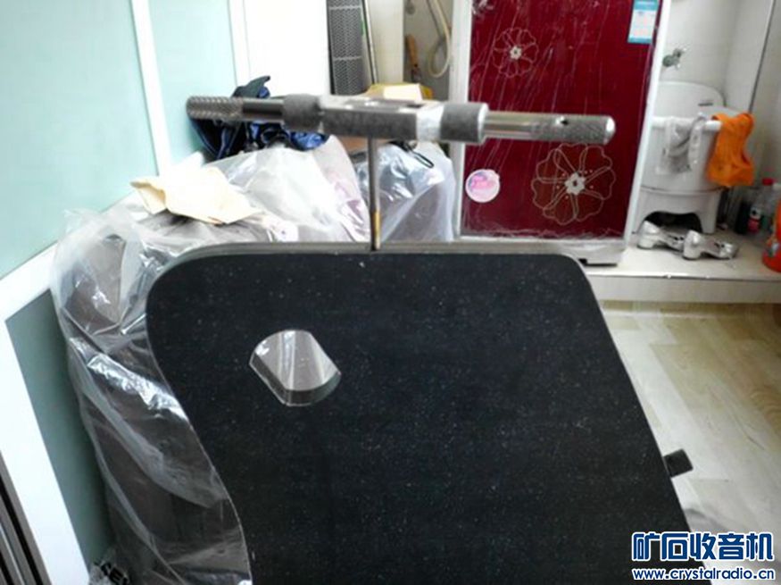

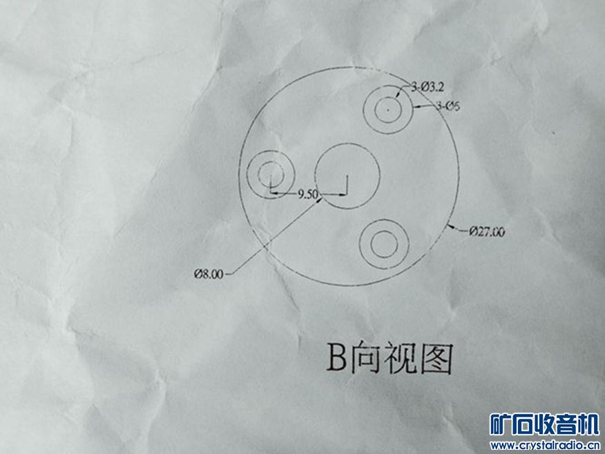

唱臂中心转轴(轴承)制作;材料304不锈纲,1.5mm的钻头,见图

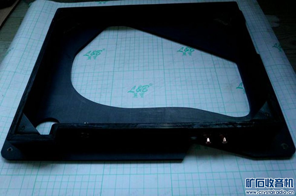

唱机底座板制作。材料用8mm亚克力加工而成。上下是黑色、中间是透明的。如图;

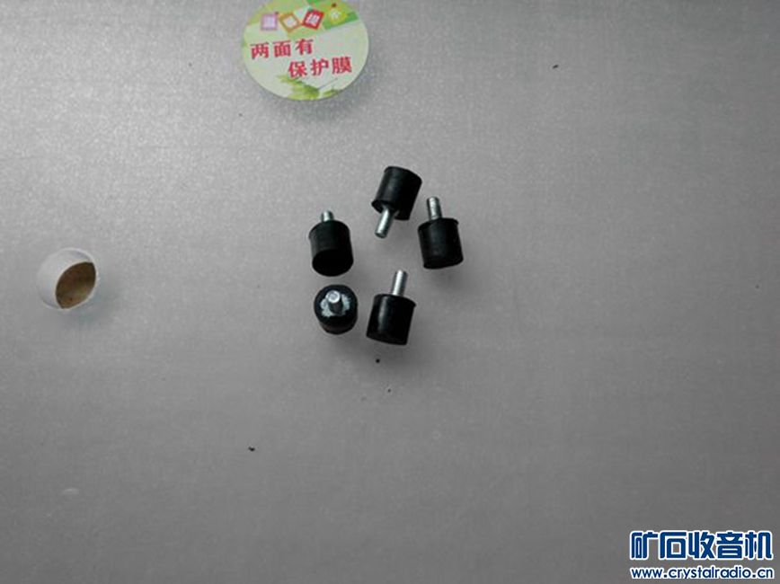

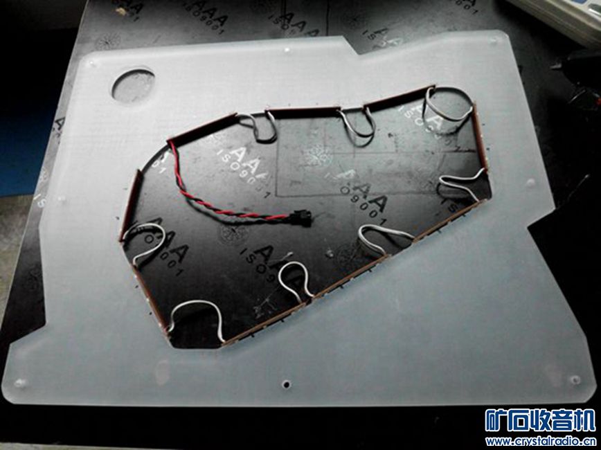

面板加工打孔定位、加装避震圈和LED灯条。如图;

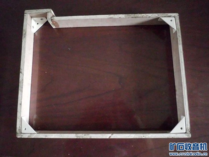

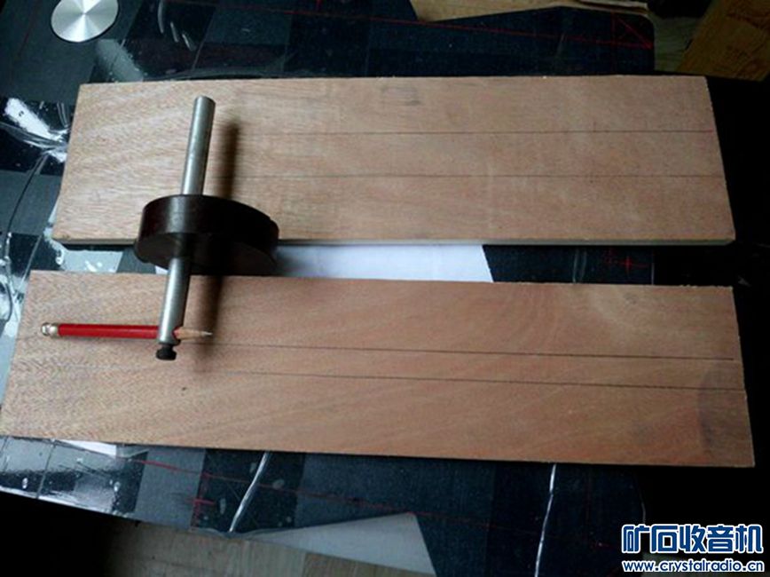

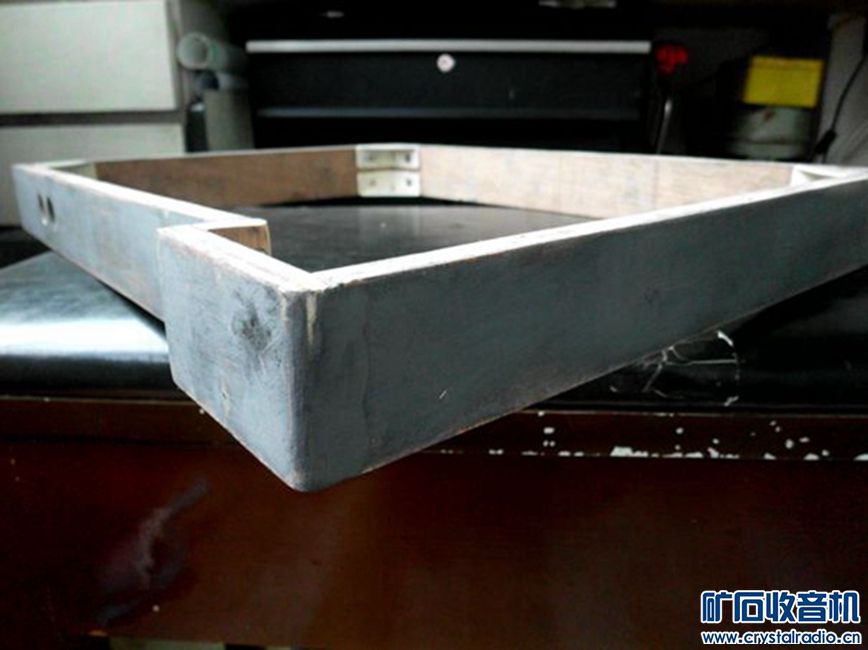

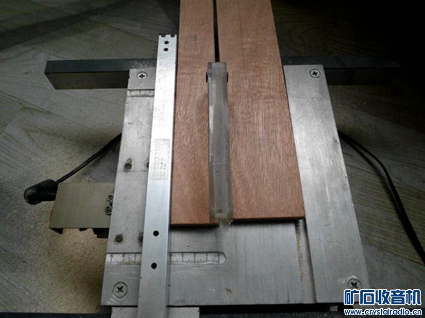

唱机底盒制作,采用木质材料,主要是降噪、吸震。按照亚克力面板外围下料。见图;

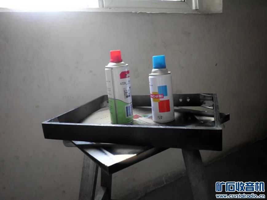

用黑色修补腻子填补缝、孔洞找平处理。见图;
底盒制作好后装上面板,用低压绝缘子做支承脚。见图

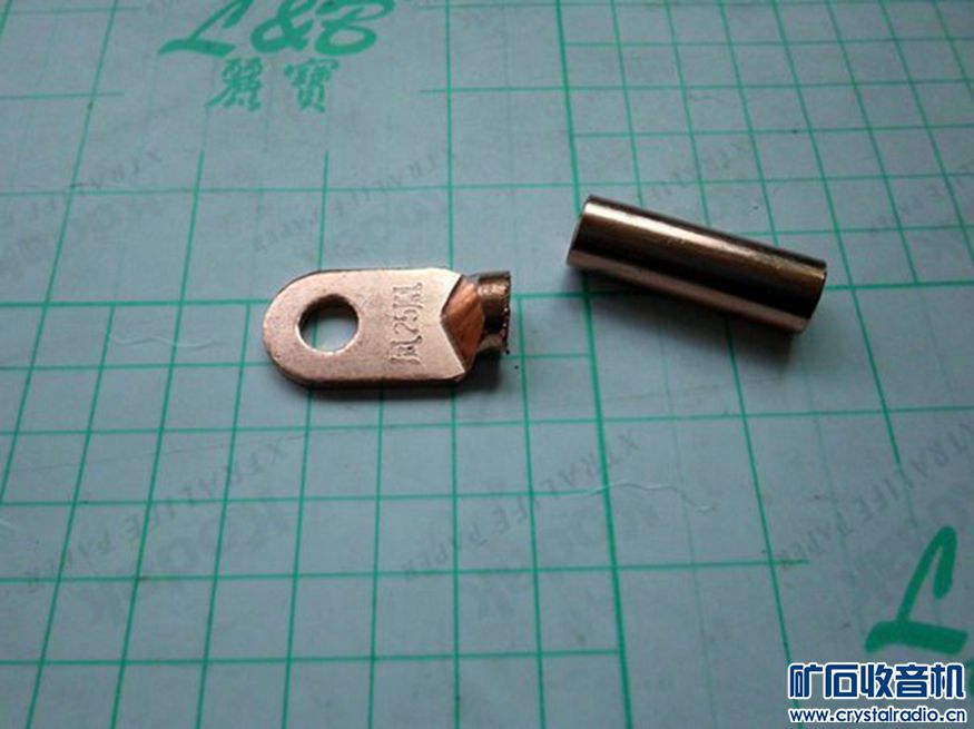

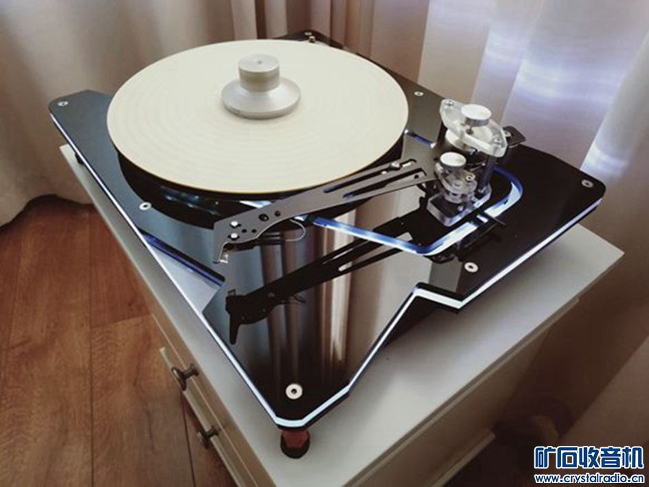

接下来组装核心部件。盘和臂就位。唱臂座固定是水箱接头铜配件改制而成。如图:
上述制作基本完成,进入调试阶段。

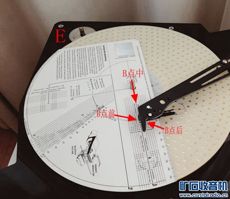

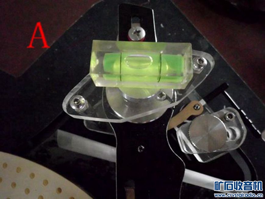

用(执迷尔悟)玩家调试方法。首先借用专门工具,网上有专供,先要调整盘的平面水平,借用水准尺就行。轴的中心借用唱片镇带有水泡仪来调三个脚的高低使水泡仃留在中心位置上。唱臂安装是否在水平位置上用水准器检测一下见图A

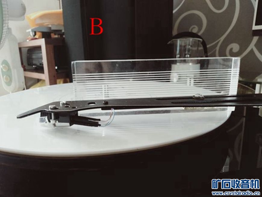

唱臂的水平用专制尺来调见图B。接着调针压,唱头型号不同、针压也有所不同,本人的头是3克左右范围,用专用克秤调唱臂后面的配重块见图C。所有黑胶唱片的母盘都是使用直线又称正切循迹的方法刻录的,而现今除了少数黑胶唱盘使用直线循迹(见最后附图)外,大部分黑胶唱盘是使用旋转唱臂放音的,因为它有非常多的优点:简单可靠,一目了然,价廉,更换唱头方便等等。为了使唱针杆在唱片上的投影处处和圆形的音轨相切,以便在放音时能使唱针相对于音轨的运动和刻录时情况相近,就必须对唱头在唱臂上的位置和角度作准确的调整。唱臂和唱头都已经大致安装正确,唱头的超距(也即唱臂的长度超过唱臂转轴到唱盘中心的距离)大体正确,它的精确位置会由下面的调整后得到见图D现在把唱针尖放到A 点上(注意不要用力过猛,以免损坏唱针和唱头),用眼睛从上方向下看,唱头边缘是否和平行线组之中的任何一线平行,如果不平行,松开固定唱头的螺丝,旋转唱头使它平行,然后把唱针放到B 点上,用眼睛从上方向下看,是否能和平行线组之中的任何一线平行,如果不平行,要小心地转动唱盘(而不是唱头),使得唱针尖在B 点的圆弧上偏离B点,以保证唱头和平行线组平行,这时你可以看到唱针尖是在B点的前方了还是B点的后方,以决定朝哪个方向平移唱头。如果针尖在B点的后方, 你应该加大超距,使它既能够落在B点,又达把唱头和唱臂的关系搞正。
调试完后试听。请不要指望这个调整能大大地提高音质,至少对得起制作,还要有唱放配套。

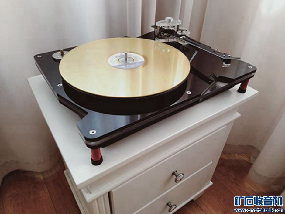

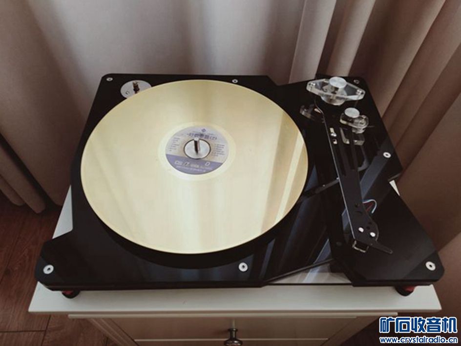

看看唱机整体的3D
通电观感

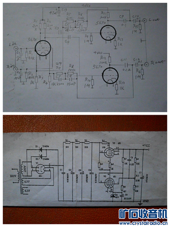

唱头放大器有两个主要功能,一个是RIAA等化曲线之等化,另一个是放大。
先谈放大。唱头的输出(MM唱头)大约才3mV上下,所以必须先经由一次放大,把唱头的输出提升到高电平水平,才能重播出来。如果使用的是MC唱头,那么输出将更低,大约才MM唱头的30分之1,所以MC唱头必须经过有升压器或有提升电路,将MC唱头输出提升到MM唱头水平的这一段工作,有的唱头放大器或前级的PHONE输入端,可接受MM及MC唱头,切换即可。
那等化又是什么?唱片的录制是在唱片上刻出一道沟纹来记录声音,这道沟纹的振幅与声音的频率有关,低音振幅大,高音振幅小。低音振幅过大,以致占据太多唱片面积,进而缩短了可录音时间,偏偏高音又振幅太小,又被表面灰尘或杂因给掩盖了。为解决此问题,就有『施加等化』的作法,也就是录音时将低频压制(让振幅缩小),高频扩张(振幅放大),放音时倒过来,将曲线还原,则两个问题就能同时解决。早期唱片公司各有各的等化曲线,一直到1965年,RIAA(美国录音工业协会)将曲线统一,所以后来的唱头放大器也有人称为RIAA唱头放大器。
    网上唱头放大器有很多种线路图可自行选用适配。制作参考电路图:
排版制作,要领是先确定机壳大小尺寸,按机壳的空间进行裁板、元件摆位。先在纸上1:1画上元件排例,在套板上打孔。唱放板见图:
电源部分同放大器板流程一样。变压器用麻将机上的环变升压电路到250v,加两组灯丝绕组、双线并绕。
焊好装配、调试电压值。另外加绕的两组灯丝电压分别供稳压调整管,12.6v供唱放板的5670管灯丝。

应坛友提议,转盘传动没有提交图片说明,补充内容:唱盘传动是用录音机的马达,调速是马达内置的电路。只设置了一种33.3转速。
