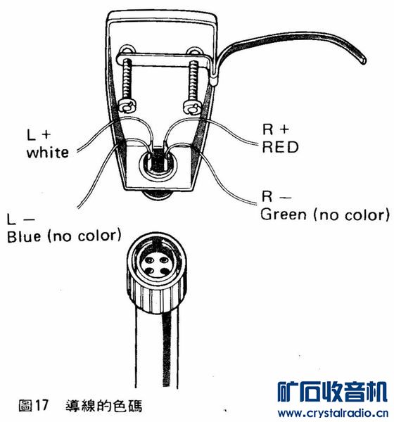

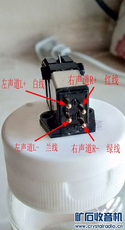

szlz61 发表于 2019-11-14 15:44
能把唱头安装连线、唱放内部电源和放大电路布局,给予详细图解吗?
下面图是否能了解
 楼主| 发表于 2019-11-14 16:49:45 | 显示全部楼层

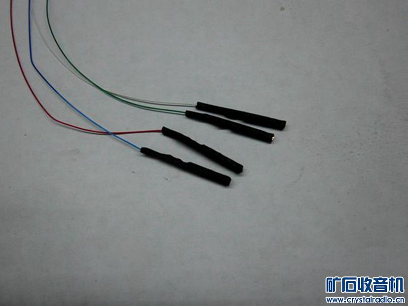

 楼主| 发表于 2019-11-15 11:37:05 | 显示全部楼层
更正,不好意思、原图唱头是按唱头架标示连线是错了,但唱头标示是下图
