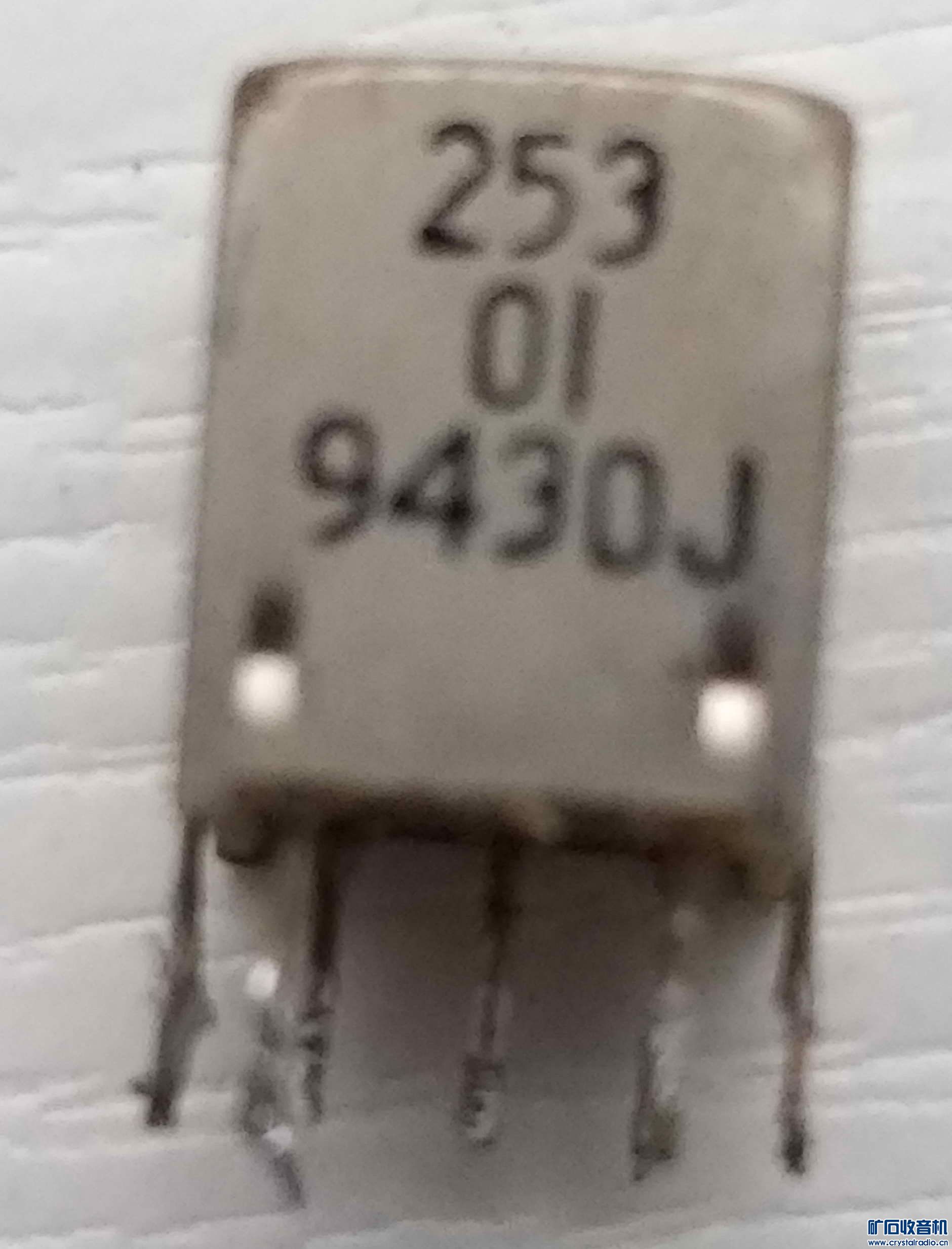

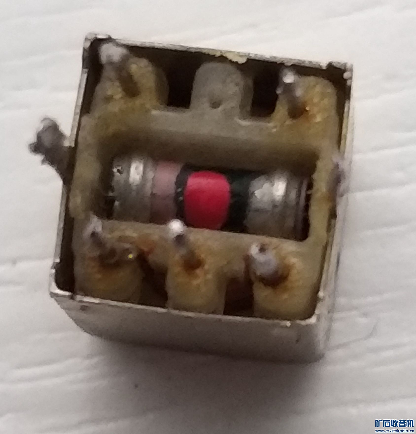

 楼主| 发表于 2019-10-25 08:52:14 | 显示全部楼层
主板原来已拆下了,干脆就直接焊下L741,没有电容表,先上图,一个是型号,一个是内部电容图,看来电容是真的不行了。
我是否现在就要将其电容捣碎?另并电容到其1-3脚

发表于 2019-12-12 10:29:51 | 显示全部楼层
dpd8xx 发表于 2019-10-25 08:52
主板原来已拆下了,干脆就直接焊下L741,没有电容表,先上图,一个是型号,一个是内部电容图,看来电容是真 ...
先拆下来测量下容量大小,再找相近的小点的换上试试

 楼主| 发表于 2019-12-26 10:44:07 | 显示全部楼层
谢谢各位热心解答。
业余爱好,专业知识不多,后来买了一个可以收音的550G主板(应该是与520相同型号)。
到手后在L741上并一30PF的电容,按照官方的维修说明,反复精心调节FM VT(测TP1的电压),DC Balance/MONO Distoration(微调L741测TP3与TP4,TP5与TP6的电压) 及FM AUTO Stop Level(SFR722 测TP7电压),终于将此机所有功能修复,FM收音时频显正常,立体声灯点亮,且搜台自动停止均能实现。
仅有显示的FM频率比实际值小0.05MHz。

发表于 2020-3-29 21:52:55 | 显示全部楼层
在论坛收的一台jvc605组合机(同为LA1836芯片)与楼主机器故障现象类似,也是鉴频中周内电容变质导致收音AM FM均无声(音量开至最大有轻微噪音),拆下中周发现内附管状电容氧化发黑,拆下管状电容测量为90PF(拆中周之前调整磁芯无效)用100PF代换后也无声,先手动调整至本地有台频率后再调磁芯至一位置后出声,细调后自动搜索停台立体声指示点亮。
【机器修复前与该机卖家交流中曾提到用原机遥控器解除收音AUTO模式可以出声】但此机到手无遥控(本机面板上无此功能键无法测试)是否由于中频失谐收音又在AUTO状态下导致收音无声???
