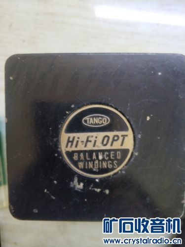

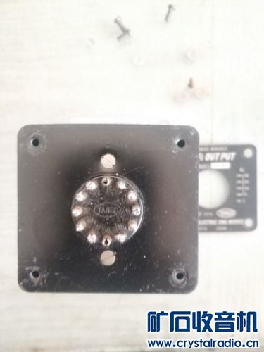

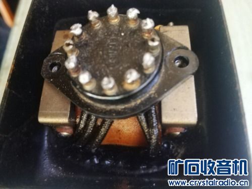

拆了一个日本山水推挽变压器,分享一下。

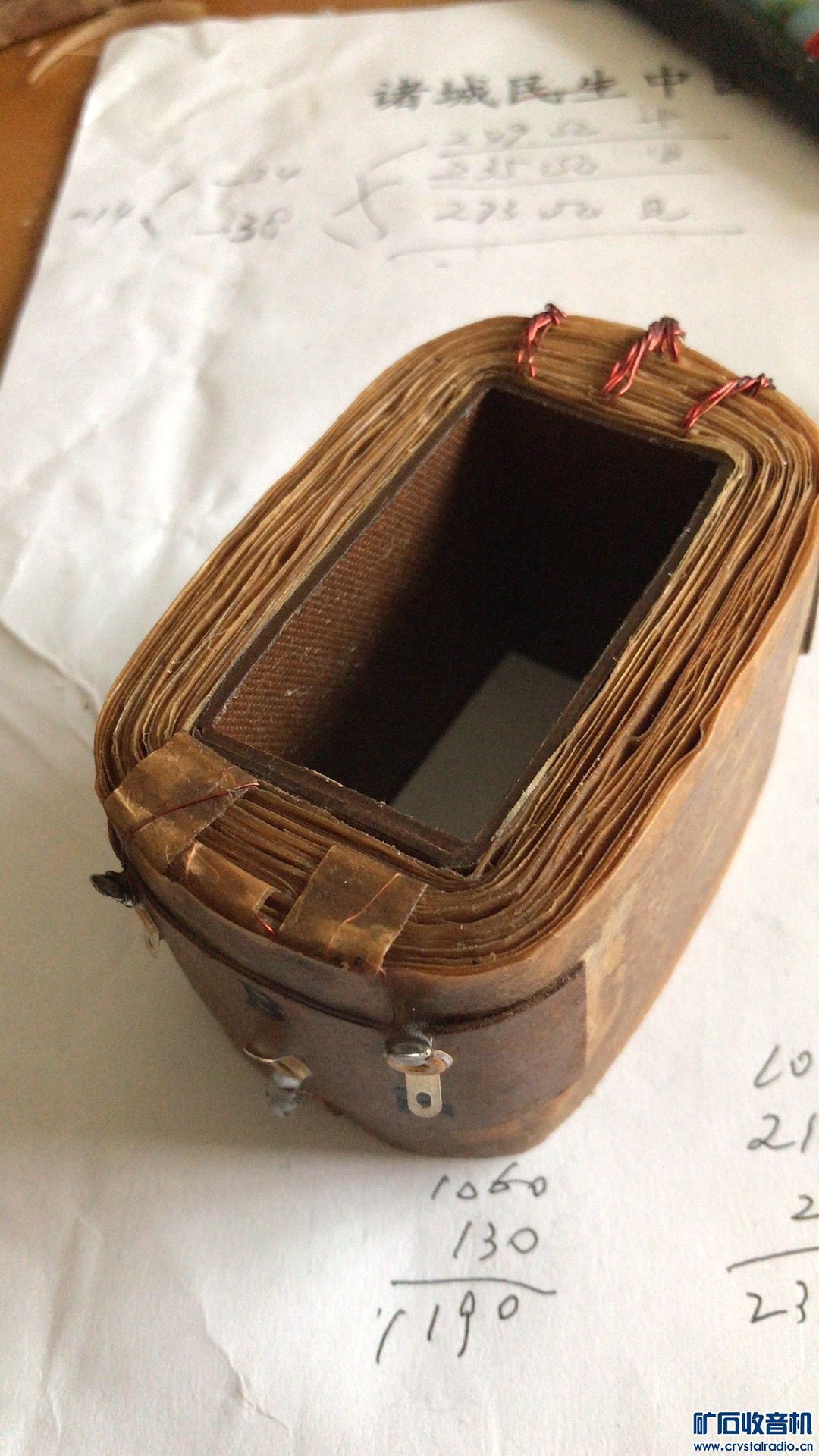

tantiangg 发表于 2019-10-25 23:06
早天一眼看过去就觉得这个牛结构很正常,今天回看却发现越看越古怪了:最内层与最外层的完整次级,其线径竟 ...
应该不是“稀绕”,都是用0.24mm的线,应该排满啦!
发表于 2020-6-20 00:12:18 | 显示全部楼层
fu-32j 发表于 2019-10-26 10:37
这128圈次级是和其他三组次级的128圈并联的,为16欧输出,8欧不参与,这个好理解,但用8欧输出时的情况, ...
这个也不奇怪,128T产生的电压,经过37T的降压,还是合理地作用在8欧负载上面的,你把所有91T都拿掉(有点残忍),就好分析啦。至于为什么这样绕?那是因为128T一绕到头刚好占一层,如果也分为91T+37T,之间加个8欧的抽头,也是可以的,只不过这个引线会占用空间,增加一些小小的漏感罢了。如果是电源牛就不会考虑这些小小的漏感,但会增加铜线的重量,特别是最里层就中间引线的!
发表于 2020-6-20 00:21:02 | 显示全部楼层
当然也许有历史的原因,那个时代,可能16欧用的更多吧,才这样设计?!如果是现在,不考虑16欧,只做8欧,就用0.38的线,91T直撸到底即可。

 楼主| 发表于 2020-6-30 09:22:34 | 显示全部楼层
实物图分享下就好了[/quote]
线圈,没插铁芯,将就着看看

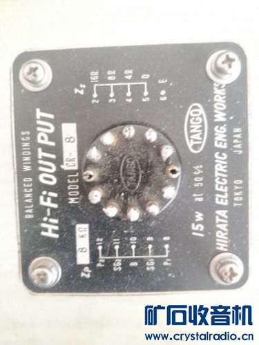

发表于 2020-6-30 13:06:45 来自手机 | 显示全部楼层
探戈CR-8   B-p2  0-83-177  G-p2  95.6  1khz
B6.68H   100hz12.51H   B-p1   1khz6.63H  100hz12.75H 0-81-172.2  G-p1  92.8.   1kp1-p2   23H  120hz39.3H   H为电感量,hz电桥测试频率,级间电容120hz2.54nf   1k3.37nf
