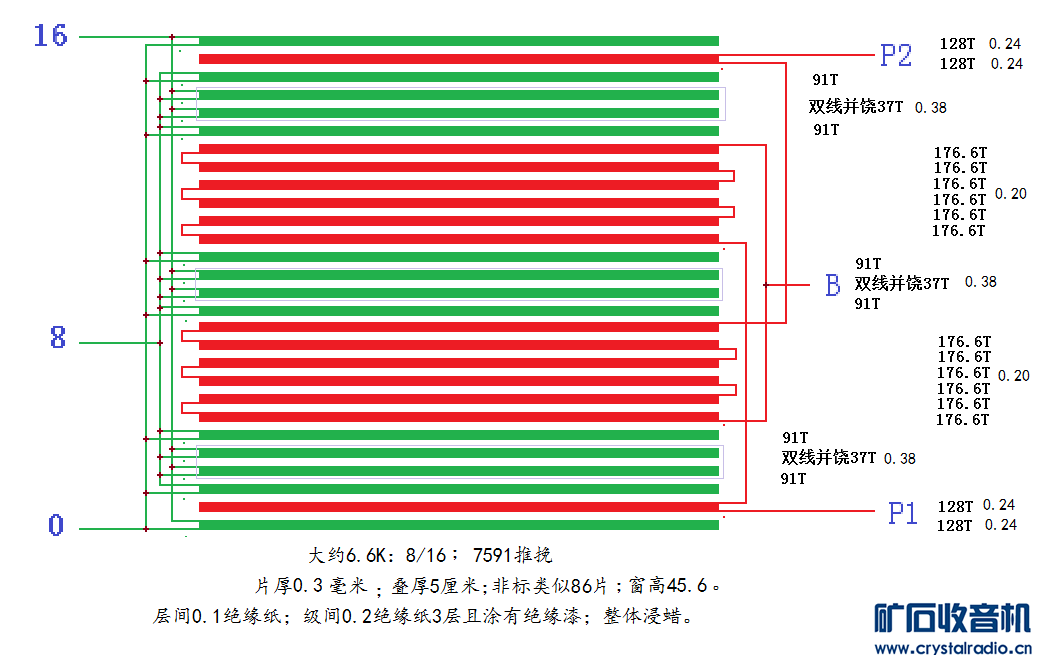

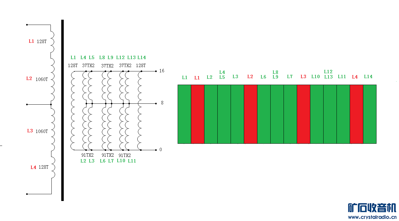

拆了一个日本山水推挽变压器,分享一下。
发表于 2019-10-18 16:21:13 | 显示全部楼层 |阅读模式
看图:
补充内容 (2019-10-19 12:21):
更正:第一图中的条形结构图中的红色标注有误,需将L2与L3对调。感谢jupeter前辈指正。

发表于 2019-10-18 16:58:34 | 显示全部楼层
有没有这个推挽变压器的技术指标?这个是绕制结构,够复杂的。
发表于 2019-10-18 17:27:02 | 显示全部楼层
5夹4,工艺也挺好吧。。。。
 楼主| 发表于 2019-10-18 18:11:28 | 显示全部楼层
抱歉,木有。
发表于 2019-10-18 18:29:28 | 显示全部楼层
有没有层层垫纸呢?
 楼主| 发表于 2019-10-18 18:44:25 | 显示全部楼层
大孔景元 发表于 2019-10-18 18:29
有没有层层垫纸呢?
层层垫纸,而且比常规的厚,浸蜡。
好人做到底量下线径及多少K的? 配的什么管?
发表于 2019-10-19 04:50:47 | 显示全部楼层
fu-32j 发表于 2019-10-18 18:44
层层垫纸,而且比常规的厚,浸蜡。
蜡是否浸透了?还是只是裹了一下外面?
 楼主| 发表于 2019-10-19 09:46:03 | 显示全部楼层
感谢ljjch、海河、龙神老师关注加分!
 楼主| 发表于 2019-10-19 09:47:23 | 显示全部楼层
一起回答以上老师疑问。
看图:
 楼主| 发表于 2019-10-19 09:53:08 | 显示全部楼层
hgrrr 发表于 2019-10-18 20:41
线包头尾记一下差不多要疯了
谢谢洪兄关注!其实不难,看似眼花缭乱的是次级,绕的时候同名端放在一起,绕完焊在一起,很简单。
 楼主| 发表于 2019-10-19 09:54:29 | 显示全部楼层
感谢关注!请看13楼。
