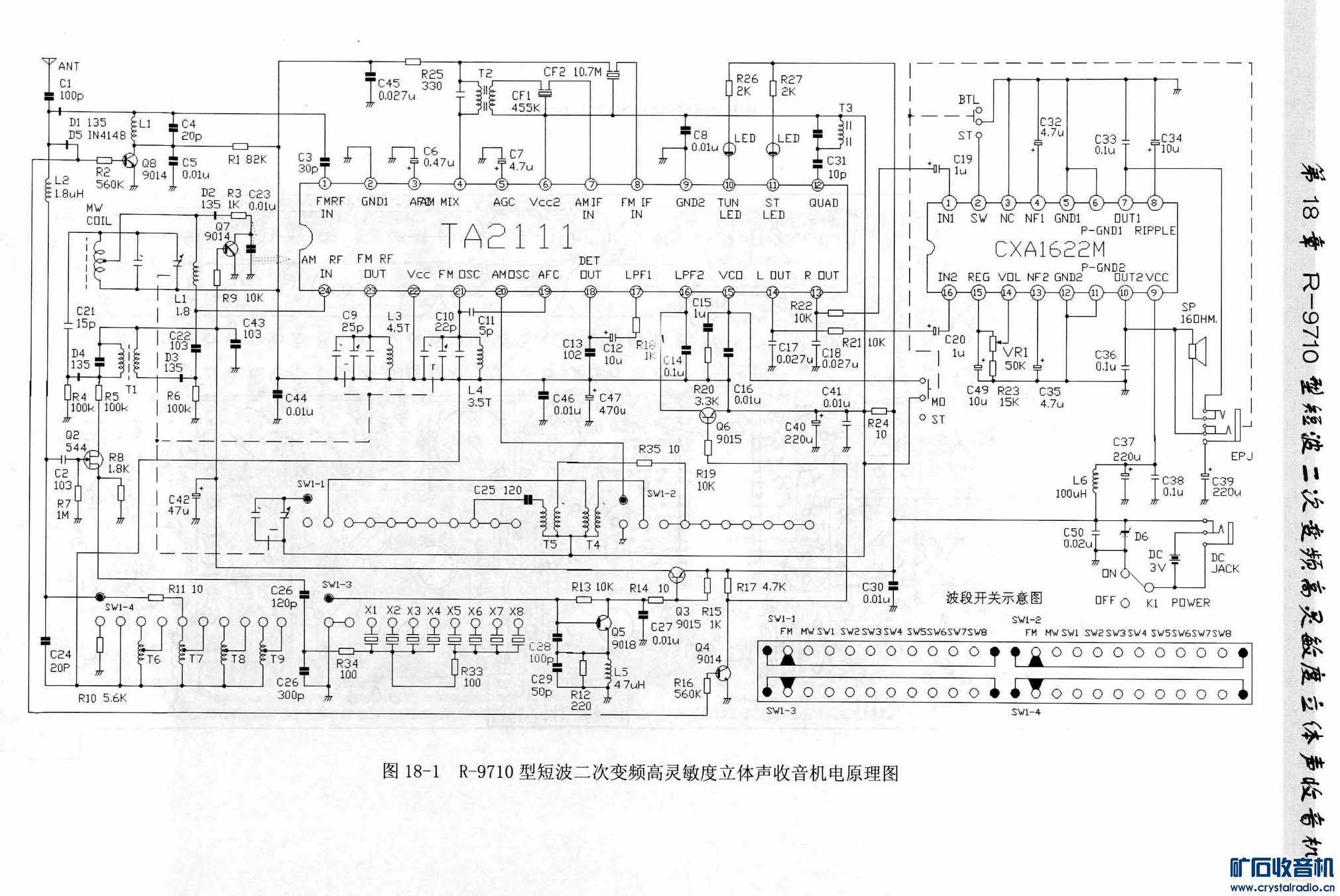

德生的R9710外差机电路图如下,可供楼主和大家参考。
