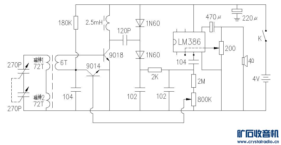

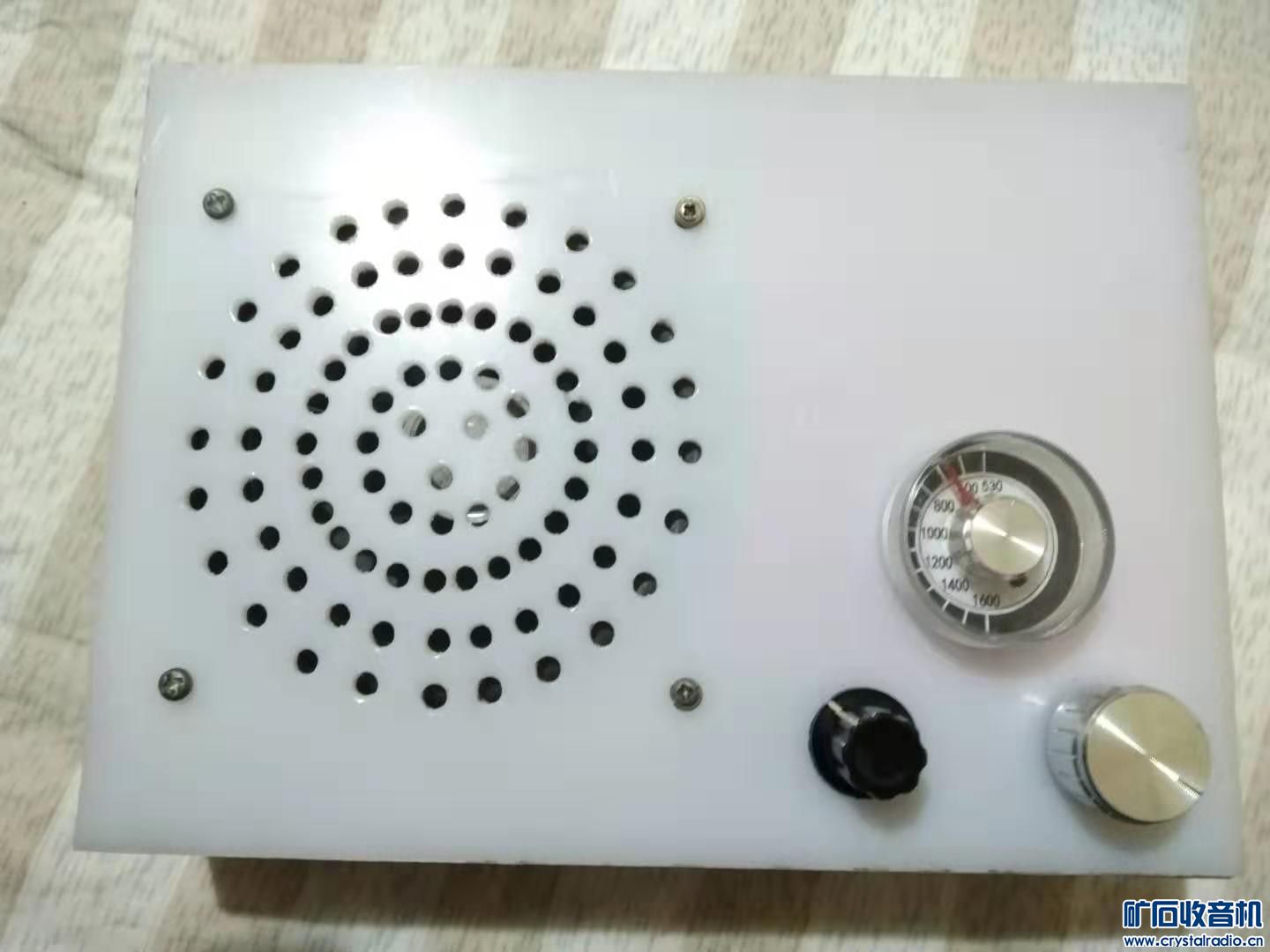

作为一个广播票友,一直都喜欢玩收音机。平时把玩的一直是手上的几台外差机。但对再生机一直有着不一样的情怀!原来玩再生机都是十多年前的事了,原机早已找不到。固决定再做一台再生式收音机。也过一把再生的瘾!
     网上找了找电路,发现来复再生电路构架一直也就几种形式,感觉一直以来技术上也没有什么新的突破。于是自己心里也在想,再生机通过其它改进,接收灵敏度还有可能进一步提高吗?于是在这种想法下,对传统电路进行了优化改进,电路上加入了一些自己的想法。并做了一台小机来验证自己的构想,结果非常满意!接改灵敏度是我做过的再生机中最高的一台。这台机机做好后灵敏度让我有点意外!接收灵敏度尽然超过了我手里的3台小形外差机,分别是德生的R9701,R9710和一台小磁带机上拆下的用东芝TA2003芯片的收音板。接收灵敏度和我的德生R333相当。R333内部电路除了IC外,德生工程师还给LC调谐回路外加了一级高放。直放机超过外差机大家都说不可能,我也是这样认为的。但实话实说,这台机接收灵敏度超过了我手里4台外差机中的3台。因平时不在家,不方便,等周未我拍一段对比视频上传大家看一下吧!

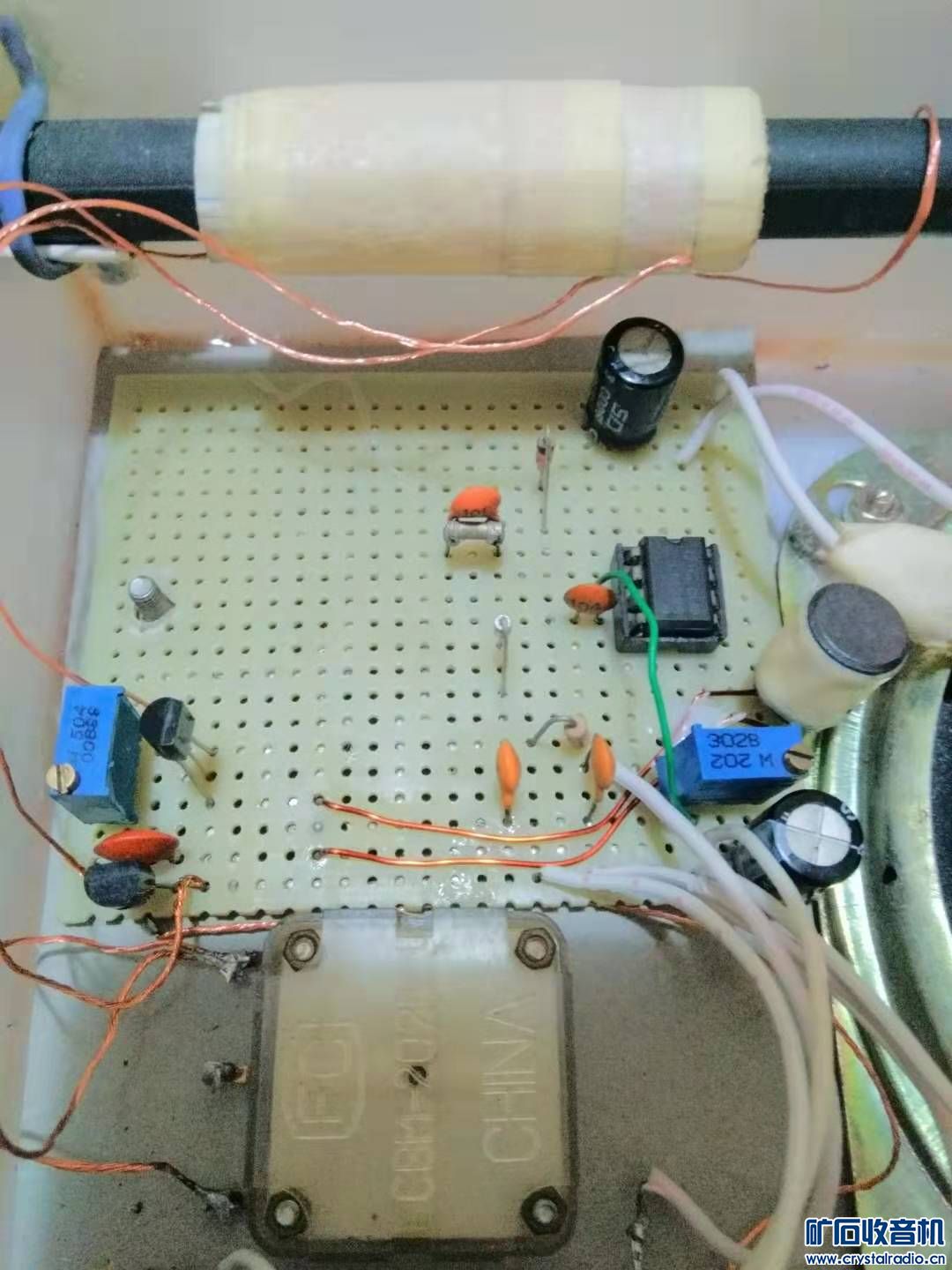

因为是实验性电路,电线和零件的位置已经被我改得面目全非了! 不过还好实验比较成功,后面再重新整重了!
下面就我的改进思路说一下,有不完善还可以改进的地方,和电路不对的地方还请老师们指出。用手边的废料搭了一个小机,机子很丑,主要是想验证一下电路的可行性。
改进的几个位置:

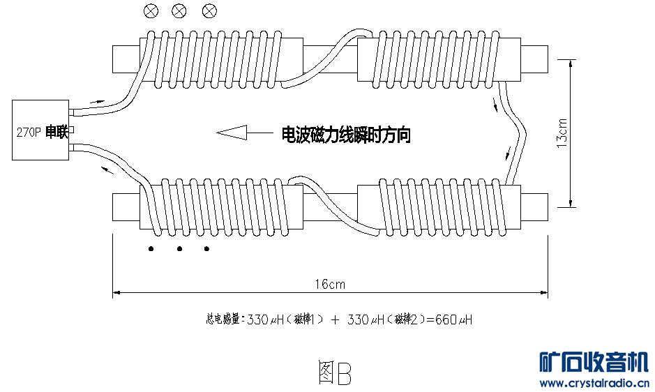

1.LC回路改为双磁棒,提高Q值和接收性能;
2.倍压检波二极管加入直流偏置电路,提高弱信号的检波效率;
3.加大检波负载的阻抗,从而使倍压负载负荷变轻,有效提高倍压效果;
4.加入带有可调门限的“二次AGC”电路,对超过限定门限值的强信号进行压制,达不到门限值的弱信号不进行压制,从而可以将再生量相比传统电路再生量加得更大一些,有效增强弱信号的强度,进一步提高了弱信号的接改灵敏度。

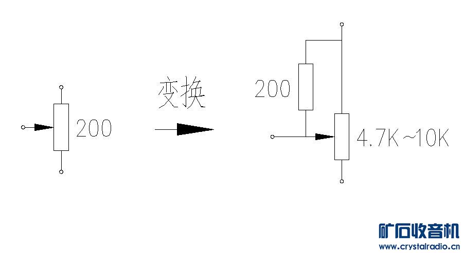

5.为了充分利用LM386芯片50K的输入阻抗,有效保持检波高倍压。音量开关不接在3脚(接在此处会拉低检波负载的交流阻抗,降低倍压效果),音量开关可以接在2脚,利用LM386差分电路共模信号不能通过的原理,将同相信号从输出端反馈到2脚,抵制部分3脚信号的输入,从而进一步提高了3脚的输入阻抗(共模实质就是负反馈),进一步提高了倍压电压,同时也达到了控制音量的目的。

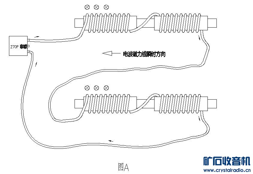

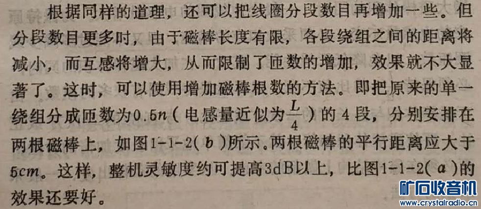

1. LC天线接收回路的改进。采用双磁棒,采用高Q绕法,提高接收性能提高Q值。
下图是我借鉴的双磁棒天线的LC制作方法资料:
下面图A和图B是我画的,图A是上图资料中双磁棒的接法,图B是我便于接线更改后的接法,其实图AB都是一样的,实物按图B做的。

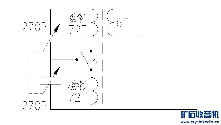

下图1是传统电路,图2是我改进后的电路,图3是双磁棒和单磁棒的转换接收对比电路,图3是音量开关电位器阻值变换。

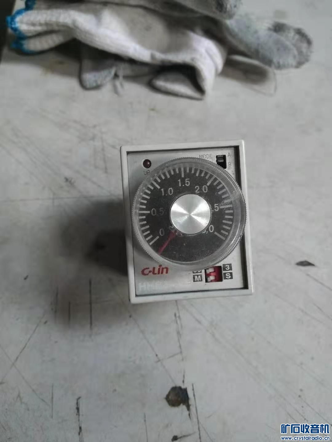

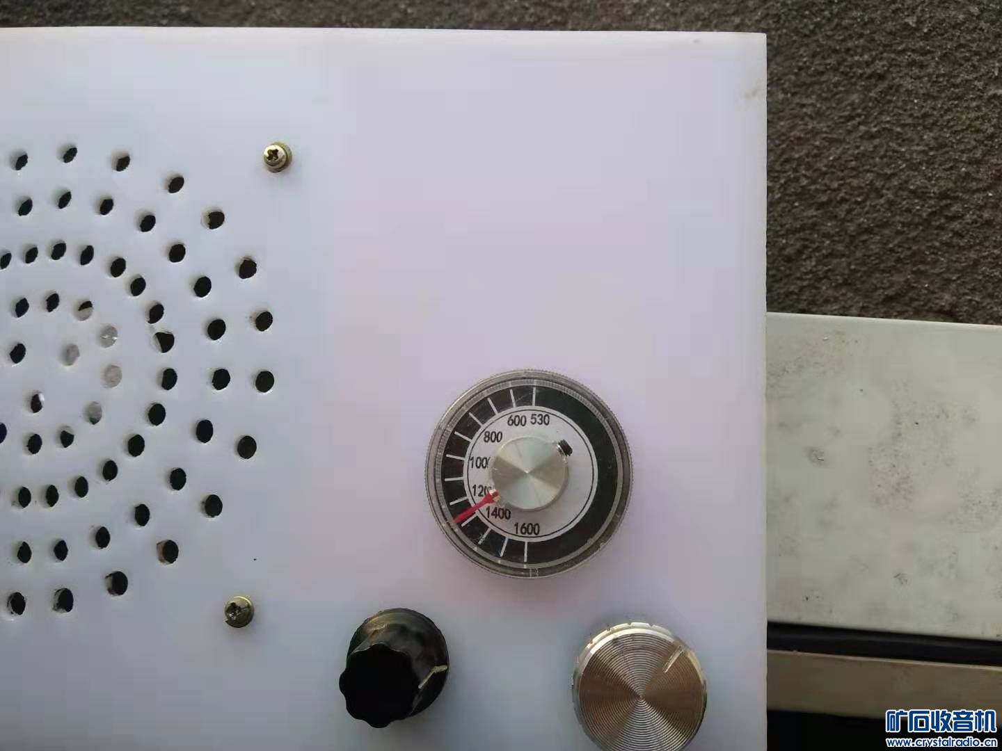

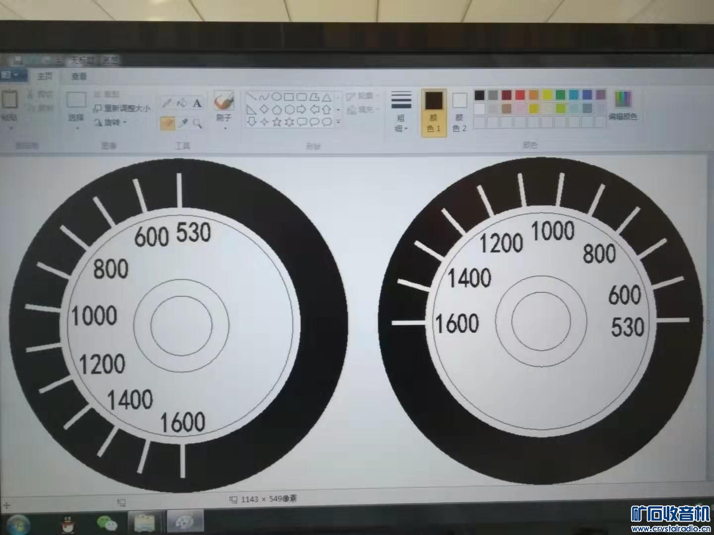

下面是制作的调谐旋钮,采用坏的时间继电器旋钮来改。

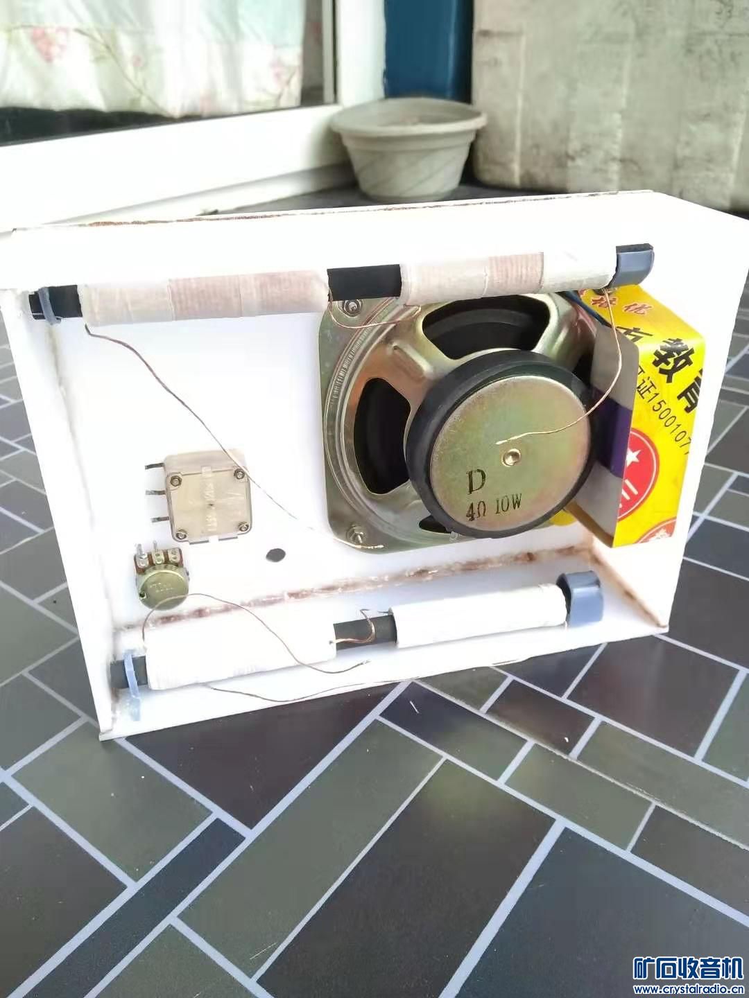

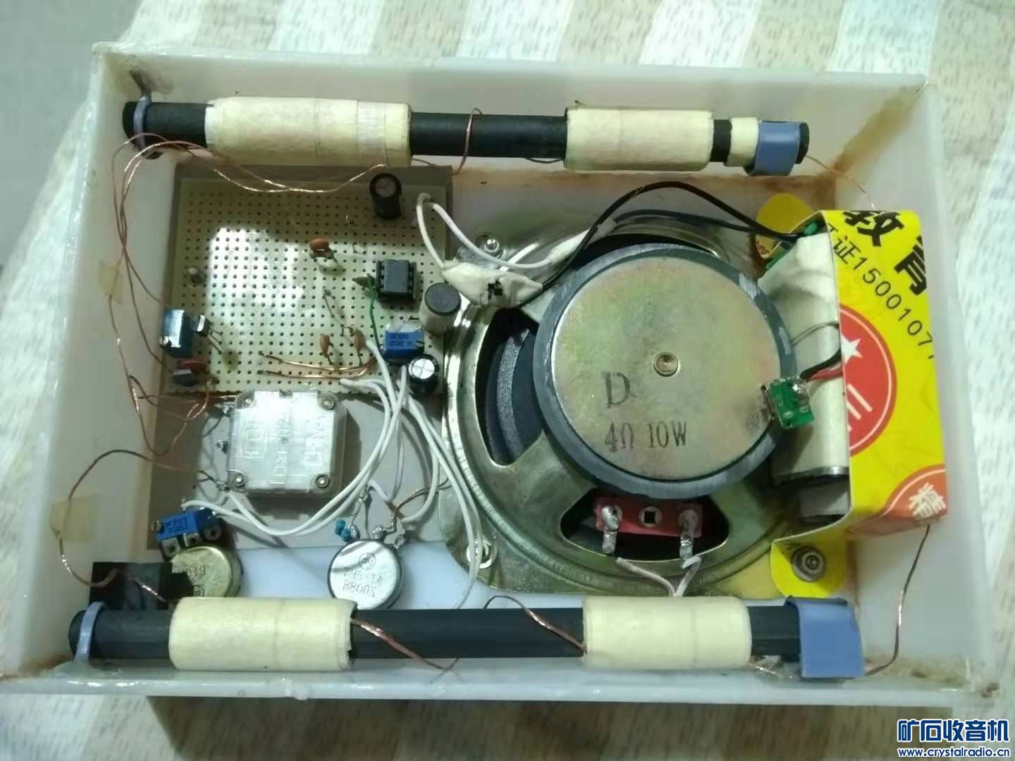

下面是制作的样子,很丑!天线纱包线是用直径0.05的继电器线圈来回拉了20次,拧成的20股纱包线绕制的天线线圈。
下面一张是天线重绕之前的样子
有什么不足的地方欢迎大家说说,后续在做正是的电路版。这个是实验性的。
上面忘了说了:这是一台地地道道的再生机,虽然电路图看不到再生电容或线圈。不是我忘了画,是确实不需要。我是通过扼流圈再生的,因为是双磁棒,磁棒和扼流圈的互感很强,在左边的上下线圈中间位置时,再生量早已经过头了,所以不得不加长扼流圈的引脚移动扼流圈来调节再生量大小,实际如图要偏离上下中心很多才再生量合适。再生和均匀性很好调,可以调得很均匀,扼流圈相对磁棒作上下移动调频段均匀性,左右或者前后移动调再生强度。很好调。
  另外。LM386的1和8不接,音量都很大,一到晚上几个强台(如西藏台),声音大到堵塞。所以才想起加一个门限AGC 。加了后发现有个好处,强台压低的,弱台还可以比不加AGC前再生量加得更大一些。
9018用的β为80,9014的β为400。这里说一下,9014的CE极,电压低,并没有完全进入放大区,工作在曲线弯曲段。所以在这里更多的作用是充当泄流开关,只有一定量的放大能力。
补充内容 (2019-10-17 14:37):
检波后滤波使用的是π型滤波,主要是想滤除再生机特有的“丝丝拉拉”的声音,提高音质提高信噪比。

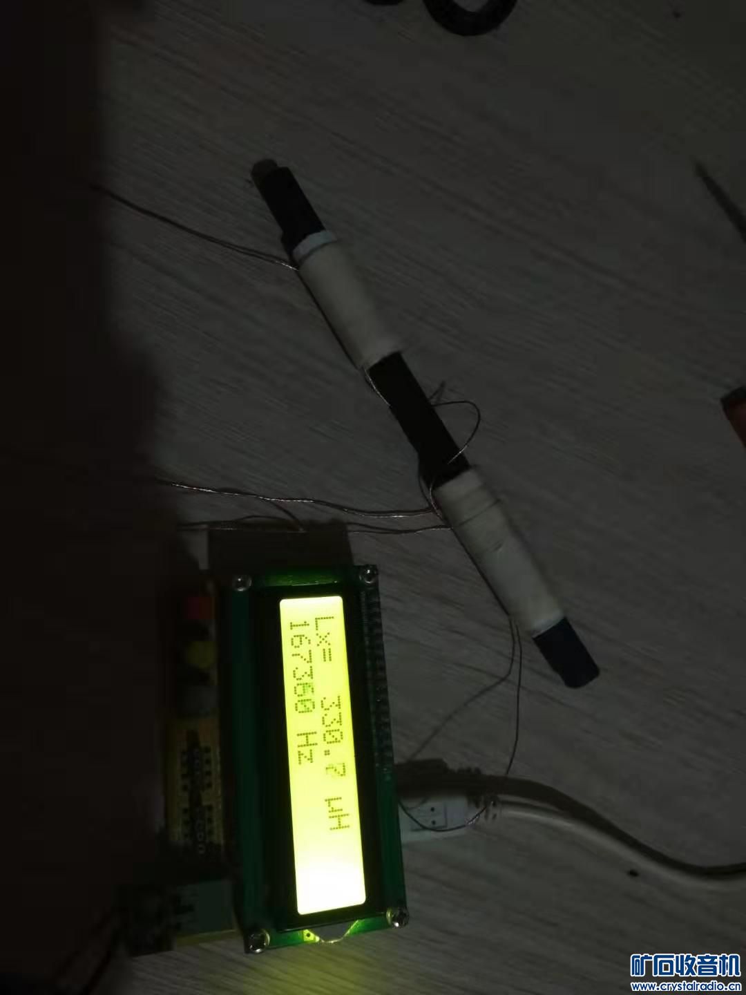

问下楼主,双磁棒的次级绕在那里?
 楼主| 发表于 2019-10-17 14:24:00 | 显示全部楼层
aihao 发表于 2019-10-17 12:55
问下楼主,双磁棒的次级绕在那里?
你误会了!你是看到上面的最后的两个图吧!这两个没绕次级,这是我之前实验接场管用的磁棒,和上面的其它图不是一个磁棒。接场管不需要次极。
下面这个图,绕了6圈。

发表于 2019-10-17 15:17:55 | 显示全部楼层
楼主那本教科书说,缠绕在一根磁棒上的2个线圈可以忽略互感,应该不对吧?如果没有互感,那么把其中一个线圈掉一下头,应该没有影响的。是吧?
建议把两个线圈套在单独磁棒上,让磁棒成九十度交叉,;和缠在一个磁棒上,;看看电感差多少?如果有互感了,缠在一根磁棒上的电感之和更大一些。

 楼主| 发表于 2019-10-17 15:31:36 | 显示全部楼层
peiguoqing 发表于 2019-10-17 15:17
楼主那本教科书说,缠绕在一根磁棒上的2个线圈可以忽略互感,应该不对吧?如果没有互感,那么把其中一个线 ...
peiguoqing老师好呀! 没太明白你的意思,怎么垂直放法什么的。。。还望老师能否画个示意图说明一下,学生愚笨没能理解。上面书上的图实际上就是我们平时说的,线圈分段绕制,减小分布电容,借用两个最佳偶合点。你说的互感问题我想应该有吧!只是距离拉大了,可能互感小点吧!
