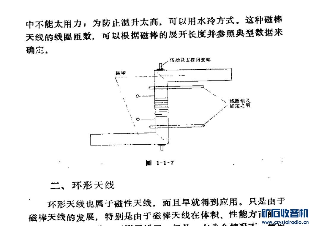

双磁棒天线加倍增加了天线的有效高度,把这一"新技术"应用到直放机也属首次。倍压检波采用直流偏置,与LM386采用高阻输入有机结合,都是活学活用,晶区典范啊。

兵兄过奖了!和坛内的各位前辈们的理论和实践比起来我还差得远呢!只是产生了新想法就想去验证一下罢了!道是采用双磁棒的机子我还真没见过。也就产生了想试试的想法,所以去做做看,做了一下对比采用双磁棒灵敏度提高比较明显。

谢感大猫兄!,我现在还在想一个问题,我这个加的AGC原理上有克制自激的作用,原因是有自激趋势时,自激电压远比信号电压高,检波后得到比较高的正电压,这个电压通过AGC反馈,快速拉低9018基极电压,使9018增益快速下降,从而自己消除自激。目前的情况是再生严重加过量时,整机并不会出现自激。只是LC因再生量过大,Q值过高,转动调谐旋扭时,每个台就变成了一个一个尖锐的小点。随着再生减小,LC的选频带宽又慢慢变大,电台节目声音慢慢出现。我也是做了这个小机才知道加AGC还有这个好处,再生过量电路不会自激(挺有趣!),所以接下来想再加一级高放式式,看看会有什么效果,目前的整机灵敏度自己已经比较满意!
发表于 2019-10-21 17:59:31 来自手机 | 显示全部楼层
这里的AGC电路是通过9014控制减少9018基极电流来降低放大倍数的吗?

发表于 2020-7-23 23:09:59 | 显示全部楼层
请问您讲磁棒的这本书的名字是?
 楼主| 发表于 2020-7-24 08:27:11 | 显示全部楼层
lazyboy 发表于 2020-7-23 23:09
请问您讲磁棒的这本书的名字是?
朋友你好!我没有关于这本完整的书,我前面帖出来的关于磁棒的几页书是原来网上找的资料。可能其它坛友有完整的这本书的资料,你可以问问他们。
发表于 2020-7-24 09:25:24 | 显示全部楼层
LC谐振 发表于 2020-7-24 08:27
朋友你好!我没有关于这本完整的书,我前面帖出来的关于磁棒的几页书是原来网上找的资料。可能其它坛友有 ...
这本书叫《收音机 扩音机特殊电路》,因这里限制大小,分成7个卷压缩
