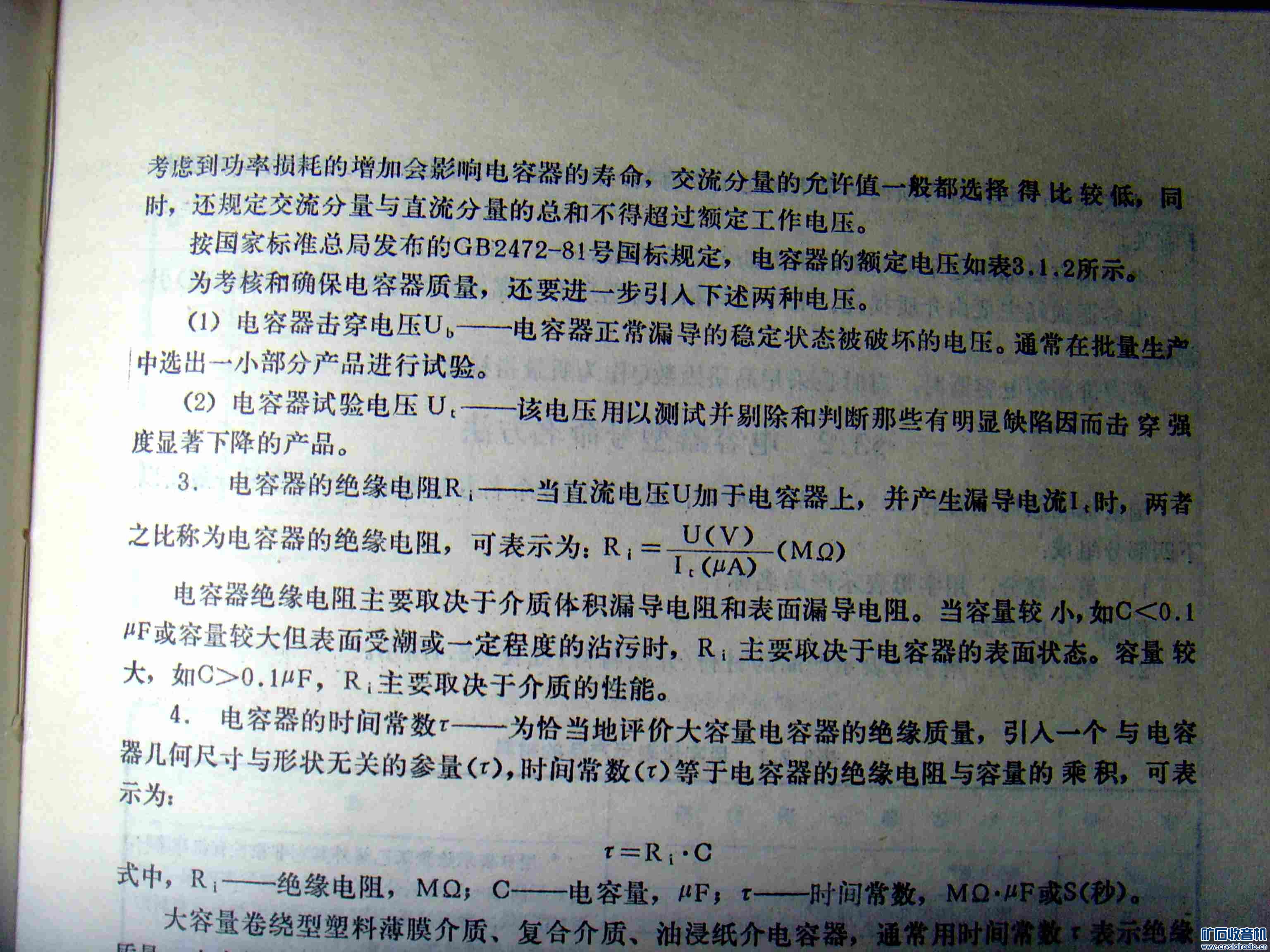

发表于 2019-10-14 21:02:08 | 显示全部楼层
        不是电子垃圾中的电容,其不合格率还是非常低的。也就是说概率非常小,常用的CJ型还有治愈能力。电容器国家标准中有许多技术指标,厂家要严格执行国家标准,每年国家要组织行业检查(行捡)主要针对企业的全面质量控制,包括生产管理的全过程与软件的科学与完善,产品硬件的合格率,废品的记录与存放都有严格规定。只有达标才给予产品生产许可证。
       下面是有关电容耐压的技术参数(附表略去)可见不是很简单的测试。

 楼主| 发表于 2019-10-15 07:31:23 | 显示全部楼层
于海旺 发表于 2019-10-14 21:02
不是电子垃圾中的电容,其不合格率还是非常低的。也就是说概率非常小,常用的CJ型还有治愈能力。电 ...
还是领导的提供的资料简明易懂。请看下我那个草图能不能做个简单的测仪用。。大之元件第一个用自耦调压器调压。第二个用高压变压器升压,在他两之间加个时间继电器来控制.。表头计划用1000v的直流电压表,和50ua的电流表。------先用于耦合类电容测试,暂不考虑电解电容。请给于指导修改。

办法可行。最好收集资料掌握各电容的实验电压为多少,而不是击穿电压。这样就可以淘汰不合格产品。
