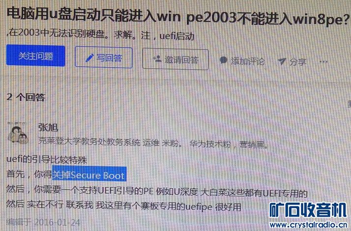

真的很奇怪,就算接硬盘也不行,大家都说新主板不支持2003PE,这个我明白,但有一点不能解释的是,既然不支持2003PE,那我为何之前可以正常进去2003PE的操作界面?是后来才不行,后来进去2003PE界面才出现我描述的蓝屏情况。后来大家说要用新版本的PE,那我就下载了N个不同牌子的WIN8 PE和WIN10 PE也不行,都是在中途启动不了,要么就蓝屏要么就是显示不能正常启动。后来在网上查到这段话:现在新型电脑都是采用uefi gpt启动模式,以适应win8、win10这些新型操作系统,不过win7之前的系统大多不支持uefi,而是采用legacy启动模式,硬盘分区表是MBR,而不是GPT,如果要在新机型装win7之前的系统,就要将uefi改成legacy,然后将硬盘分区表gpt改成mbr。我还没有试,主板就挂了,我估计蓝屏或多或少和主板有问题,买的是二手板,明天换了主板回来再试试。那段网话出自这个地方:http://www.xitongcheng.com/jiaocheng/xtazjc_article_39670.html

进BIOS设置一下硬盘的工作方式看看吧,好像是要设置模式为AHCI模式的,再不行换一个U盘看下,如果有光驱,那么可以试下用光驱引导,光驱差不多是最古老的方式和传统的。

以下这个图是在网上找的,不知道和你说的有没有关系,反正新电脑和旧电脑装系统方面差别很大,自己又不是高手,麻烦得很

我想你的电脑是硬件的问题!
我的电脑比你的要旧,同样不接硬盘。用老毛桃PE,WIN2003及WIN10都可顺利进入糸统。
