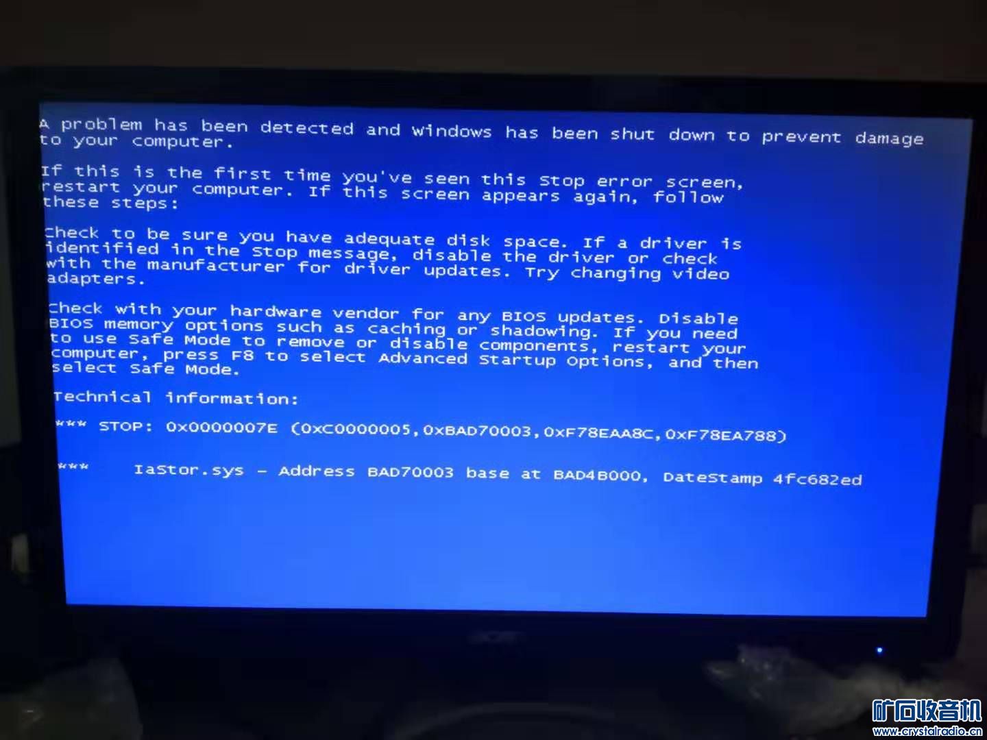

电脑配置为:技嘉B85-D3V主板(集成声卡显卡),I5-4590处理器,DDR3 1333 2G,
下载并且制作了最新版本的U深度PE优盘系统,准备重新装WIN7系统,

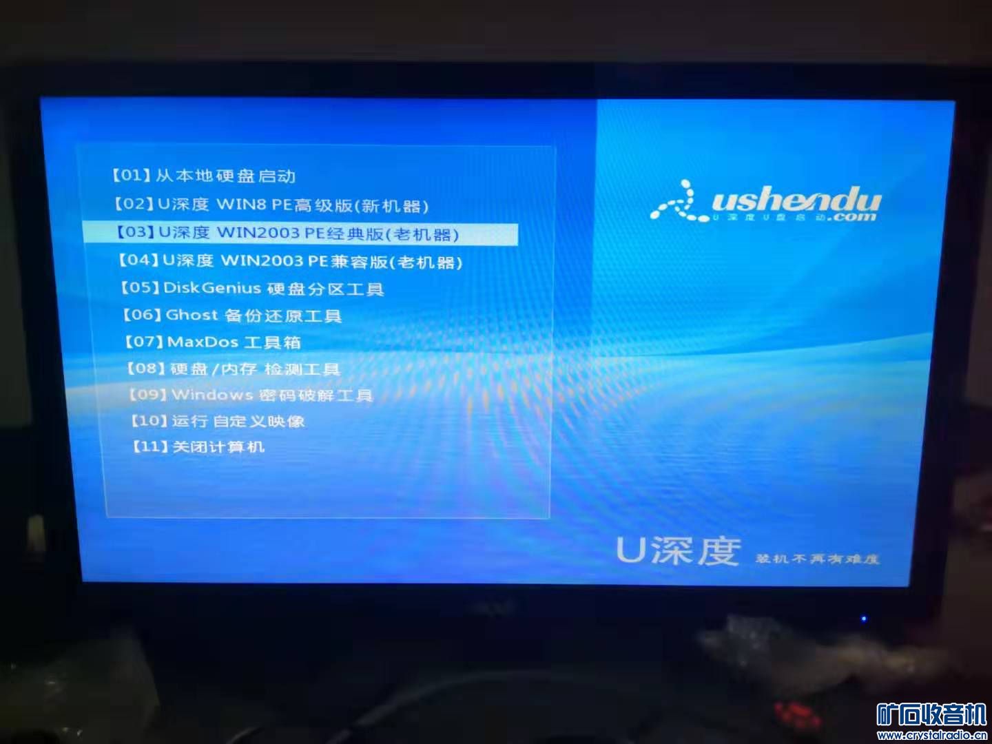

在不接硬盘的情况下,插入U深度优盘并且启动电脑先测试一下,刚开始的时候,可以正常进入图一菜单中第三项里面
的操作界面,前几次测试都很正常,后来不知道为何,进入图一菜单中第三项里面的时候,读取U盘中途就蓝屏了,代
码如图二所示,第一行显示0x0000007E错误,第二行显示iastor.sys错误,按照网上的指引拔插键盘鼠标以及重新制作
U深度PE优盘系统,蓝屏故障依然存在,显示错误代码一样,有什么办法解决呢?

嘿嘿,新主板不支持03pe了!用win8pe吧。更新的部分主板甚至连win8的pe都不支持了(进入后看不到硬盘)。
发表于 2019-10-2 09:44:56 | 显示全部楼层
1:换个其他的PE优盘系统(或版本老一点的)。2:换个优盘。3:选图一菜单中第二项。4:都不行的话,就是主机硬件问题了(或CMOS设置问题)

原先是不接硬盘都可以进去操作系统的,现在问题是接不接硬盘都进不去,在读取U盘过程中就蓝屏

第二个选项进不去的,也是蓝屏

四代主板已经不支持 xp 03 等老旧系统,pe 同理,没蓝屏时可能只是少数情况。

下载个WPE  多好   这个是目前用过最干净的PE了   http://www.wepe.com.cn/about.html
