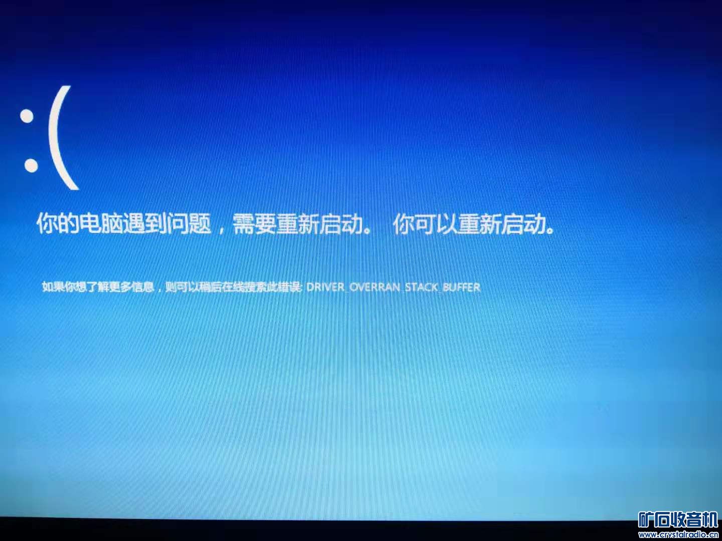

电脑蓝屏求助--有谁知道这个文件

BIOS的硬盘分区模式怎么修改?有教程具体教我一下吗?我现在什么办法都试过了,还是不行,包括更改BIOS里面的硬盘AHCI和IDE模式,使用旧版本PE一进去就蓝屏,使用WIN8 PE和最新的WIN10 PE版本都不行,进去中途提示出错。下图是WIN10 PE提示出错:

看了网上的介绍,估计是深度的U盘的PE系统有问题,主要是iastor.sys的问题,建议你使用大白菜或是电脑城PE系统试试

大白菜,老毛桃,深度都不行,都是同一个情况,一会试试电脑城PE,最怕情况一样,这种情况比较头疼啊,你觉得之前说的更改硬盘分区模式有必要试试吗?

四代主板已经不支持 xp 03 等老旧系统,pe 同理,没蓝屏时可能只是少数情况。
这个可以完全确定吗?
xp 03 等老旧系统三代及以前主板支持?
发表于 2019-10-8 10:16:52 | 显示全部楼层
是的,从四代开始官方不提供驱动了,三代及以前是有的。部分厂商可能通过加第三方芯片或破解驱动的方式勉强提供支持,不那么稳定。

本人技嘉B85加独立显卡关闭AHCI,老毛桃win8 pe顺利安装XP系统已经用了近半年了。
XP无AHCI驱动,新版CPU集成显卡无XP驱动而已

试了,又下载了几个PE,连纯净版的也试过了,全部失败了,情况都一样,WIN8 PE,WIN10 PE以上的系统全部启动的中途显示错误,

那就换个内存条试试看,如果原来是双条换做单条或取下一根再试,有可能系统硬件兼容性问题,尤其是内存问题开机启动不是问题,就是进不了系统莫名死机蓝屏找不到原因。
补充内容 (2019-10-10 06:40):
还有极个别的电源问题莫名死机蓝屏,让人一头雾水,不知何去何从!

按理不可能识别不了的,我一样用PE装的WIN7啊,主板跟你一样的,U是4460,内存比你大,两条8G和,但从来没有出现什么问题哦,还有你为什么不接来硬盘呢?接上硬盘应该没有问题啊
