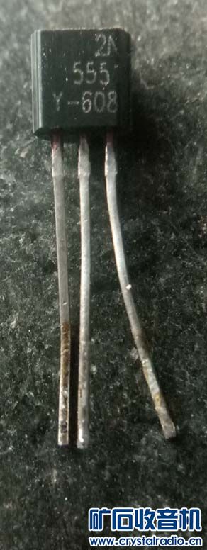

R3/4改成270的(其它值没试),330低音增加但是有些含糊了,过了,270清清利利的,没有再和200比较。D3、T7重找了对HFE160的换上,声音反而不好。测拆下来的5551HFE只有18,咋这么小呢?把同袋子里其它管量,HFE大小不一相差很大,都小。HFE160的是另一个袋子里的。把D3还原,声音好一些还是不如之前,就还是装之前的5551。C4并270p无变化。暂时就这样了,没啥好改的了。
图片是HFE18的

现在声音比原版好,原版听军歌、大河向东流、男儿当自强这些合适,而邓丽君、韩宝仪、杨钰莹这些没法听啊,不是味 。也许是HFE18的管子导致的,换正常管子或许就是原版电阻值了,要实际验证才算。耳朵收货的东西,以实际听感为准,电路理论是第二位。声音味道从电路理论上无法解释,就R11/12来说,50-300Ω有啥区别呢?镜像电流而已。

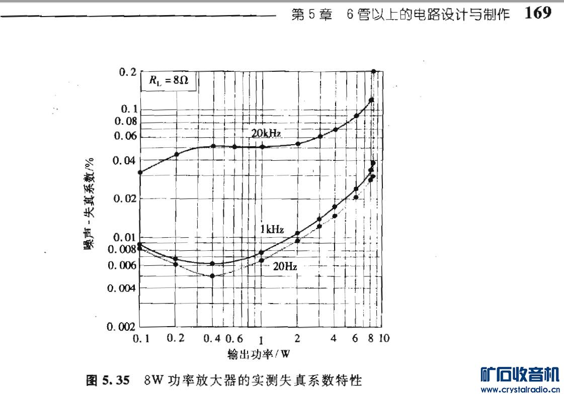

居然戴了个高手的帽子,半桶水而已。“中频解析方面的”怎么弄?与电路对应的是什么?没法弄,无从下手。中频、低频,我看不是,原版就是有力度那种感觉,邓丽君和鼓都一样 ,这样的邓丽君受不了 。换个铿锵有力的女声仍然适合,并不是得男声,费玉清是男的,但是他那娘娘腔的声音照样不适合。除了失真度、频响之外应该还有别的东西。像失真度,书中测量值非常低,不知道我装出来的是多少,这么低的失真度能听出差别来?耳朵那么厉害?实际示波器上已经看到削波了,声音却听不出来,削波再加重才觉得不好听,削波不成样子了才难听,可见失真度多少才能听出来。
 楼主| 发表于 2019-10-5 21:38:23 | 显示全部楼层
很多年前,有过这样的想法:电路测量都是用正弦波,但是实际的声音不是。例如鼓的声音,开始幅度是上升的(不知道实际是不是这样,就当是吧,为了说明问题),达到最大后转成衰减,要持续较长时间。这个过程中幅度、频率的不同变化会给人不同的感觉。同样,说话声也是,同样的字,幅度、频率的不同变化会有不同的感受。频率改不了,随输入而定。所以应该考察大约0.1秒到2秒这个范围的幅度变化。
       现在看这个想法对吗?用0.5或1Hz的三角波调制1KHz正弦波,给放大器,输出会怎样?没看到电路上这方面的内容,都是正弦波的,非正弦波的也有,但是没有低频调幅的。按照负反馈理论,好像应该是线性的,但是实际是吗?例如芯片发热,造成幅度变化。例如电源电压受到影响……。
      会不会问题出在这里?
 楼主| 发表于 2019-10-6 12:10:14 | 显示全部楼层
按照收音机的理论,1Hz调制1KHz的话频谱是基波和边频,根本没有超低频的1Hz。如果有非线性的话会使包络线发生变化,但是如果失真度真的只有0.0x甚至更低的话,按说包络线不会发生什么变化了。或者失真度测量存在什么问题?
